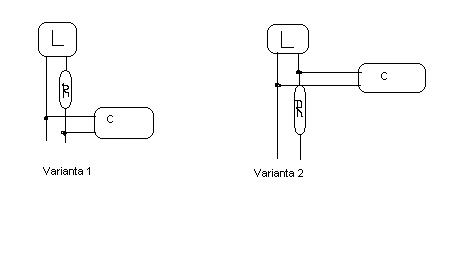

Salutare, legat de lumina de la plafoniera, pentru cei care erau interesati sa o faca sa se stinga treptat, si-a montat un prieten de-al meu (la recomandarea mea) un condensator electrolitic de 16V si 3500 microF, direct pe alimentarea becului (are tot golf 3) si se stinge cam in 2 secunde (treptat) si in loc de bec normal are bec cu 3 leduri in interior, nu am incercat cu bec normal, poate ca atunci se stinge mai greu... L-a montat in urma cu o saptamana si merge ok, nu are nici o problema...
cu bec se stinge mai repede sau chiar imediat (consuma mai mult decat ledurile)
Eu am avut legat condenstator legat ca in poza - varianta 1 si ledurile se stingeau foarte greu ~1 min. Nu am incercat varianta 2 dar cred ca e cea corecta.
Eu zic, ca varianta 1 e cea buna, insa conteaza foarte mult capacitatea condensatorului. Cati microF are condensatorul folosit de tine?
eu am folosit condensator de 10000 micro. am 20 de leduri pentru iluminare habitaclu si se stinge in 5 secunde. nici nu trebuie un timp mai lung. :icon_thumright:
Modificat de electrobeat85
  f@ne_tm a scris:
4700 de microfarazi la 25v. Cred ca din cauza ca aveam doar 2 leduri.
