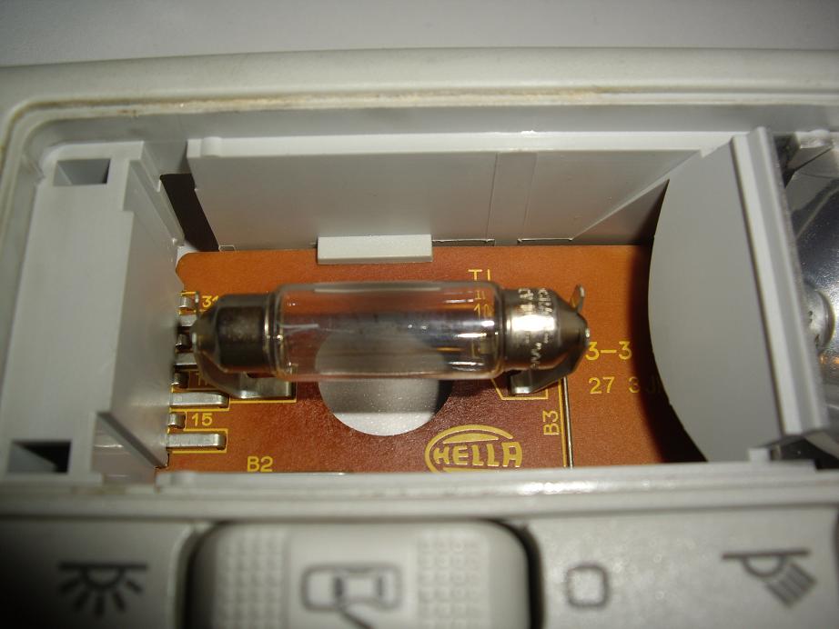

la mine becul se stinge instant tot timpul, si asa cum a zis GenuVW vreau sa il modific sa se stinga treptat in toate cazurile date de tine, citisem si postul 10, unde se leaga acel condensator si cum?
edit: am postat aprox in acelasi timp, atunci ramane intrebarea unde si cum se leaga acel condensator? eventual o schema daca se poate
Modificat de S.Razvan
Se ia un condensator electrolitic la 16V sau 25V si se leaga in paralel pe alimentarea becului de la plafoniera (+ la +, - la -).
Acum capacitatea pe care trebuie sa o aiba nu stiu ce sa va spun; trebuie incercat cu mai multe valori (sunt f. ieftini).
incercati intai cu unul de 2200uF cum zice in postul 10.

Dupa cum a spus si colegul S.Razvan ca ar dori sa isi faca lumina de la plafoniera sa se stinga treptat m-am incapatanat sa ii urmez si eu exemplul. Pentru ca mi s-a parut o operatie mai complicata am apelat la un electrician. El mi-a recomandat un electronist pentru ca nu e treaba de electrician auto. Intrebarea este : Condensatorul trebuie cositorit pe placa cu circuite a plafonierei chiar in + si - becului ? Merge sa pui condensatorul inainte de mufa care se ataseaza placii , in sensul sa te legi pe firele electrice ? (nu va fi anulat condensatorul de temporizatorul care va intrerupe alimentarea ? )
Orice idee ar fi benefica .

din ce am inteles eu de aici din threaduri il poti lega exact acolo unde ai incercuit tu ,normal se leaga paralel cu alimentarea lipit de bec tinandu-de cont de "-" si '+' ,rolul condensatorului asta fiind de a inmagazina tensiune si dupa eliberand-o cad s-a taiat sursa de alimentare ,eu am luat un condensator de 2200 dar nesimtita aia de la mag a zis ca nu are de 16V dar imi da unu de 63V ca merge fara probleme si de unde ca nici macar "plici" nu face
tensiunea trecuta pe condensator nu are legatura cu cantitatea de energie pe care poate sa o inmagazineze ci arata tensiunea maxima pe care daca o depasesti poate sa faca "plici".
Cantitatea de energie inmagazinata depinde de cati microF are, iar cat sta becul aprins mai depinde si de cati W are becul.
Oricum ca sa aiba un efect notabil cred ca trebuie sa fie mai mare de 2200.
