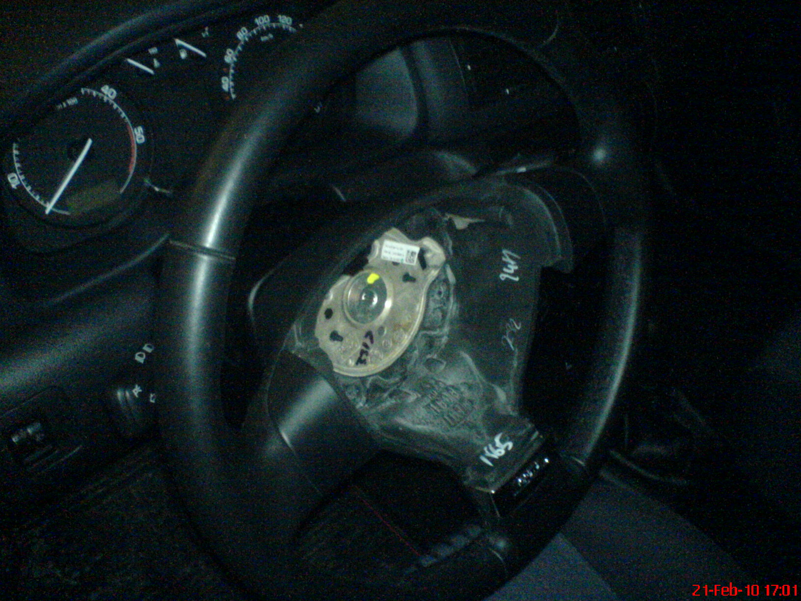

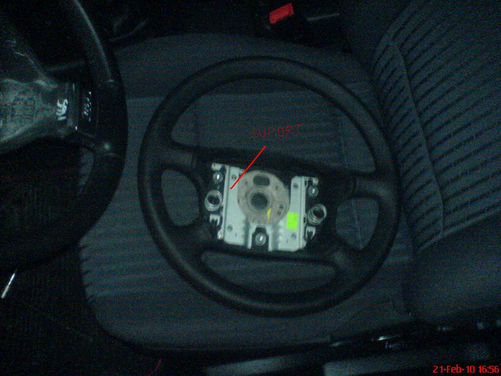

Atasez doua poze, una cu noul volan montat. Nu sunt de calitate, voi pune poze mai bune dupa ce montez si airbag-ul.
Am o nelamurire. Daca va uitati in poza care reda volanul in 4 spite, se observa acel suport, sau nu stiu cum sa-i zic, in care se prinde airbag-ul.
Pe volanul de Golf 5 nu am avut acel suport cand l-am cumparat. Nu exista sau nu l-am primit eu? Daca trebuie sa-l cumpar poate cineva sa ma ajute cu un cod pentru el? De asemenea daca se poate un cod pentru airbag de Golf5 fara comenzi.

Azi montat intr-un final airbag-ul pe noul volan de Golf5.
Rezultatul se vede in pozele de mai jos.

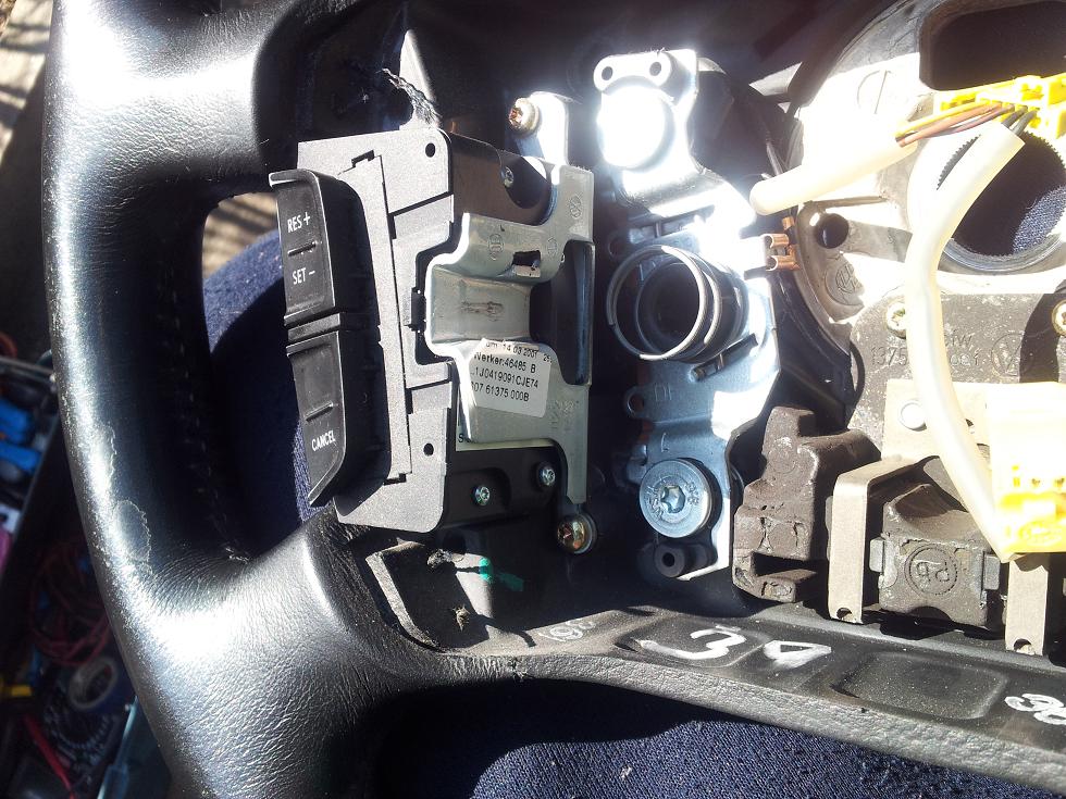

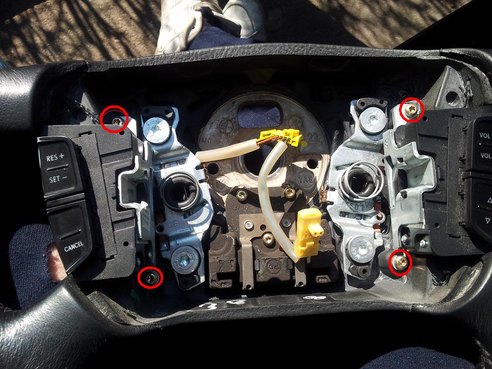

ma poate ajuta cineva cu niste indicatii de a ajunge la comenzile de pe volan...mai exact la led-urile din ele...?
sunt sigur ca sunt cel putin 5 utilizatori pe forumul asta care stiu cum ... si 3 din ei sunt foarte activi..insa sunt comozi, multumesc!
*scuzati dublu-post
La care tip de volan ? cel in 4 spite de O1 ?
se scoate airbag-ul, se demonteaza butoanele (stanga si dreapta) dupa care le desfaci si ajungi la leduri - simplu.
Ti-am atasat vreo doua poze - ti-am incercuit suruburile de fixare a butoanelor. In cealalta poza, se vad suruburile care le desfaci sa ajungi la leduri.
