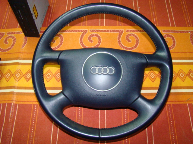

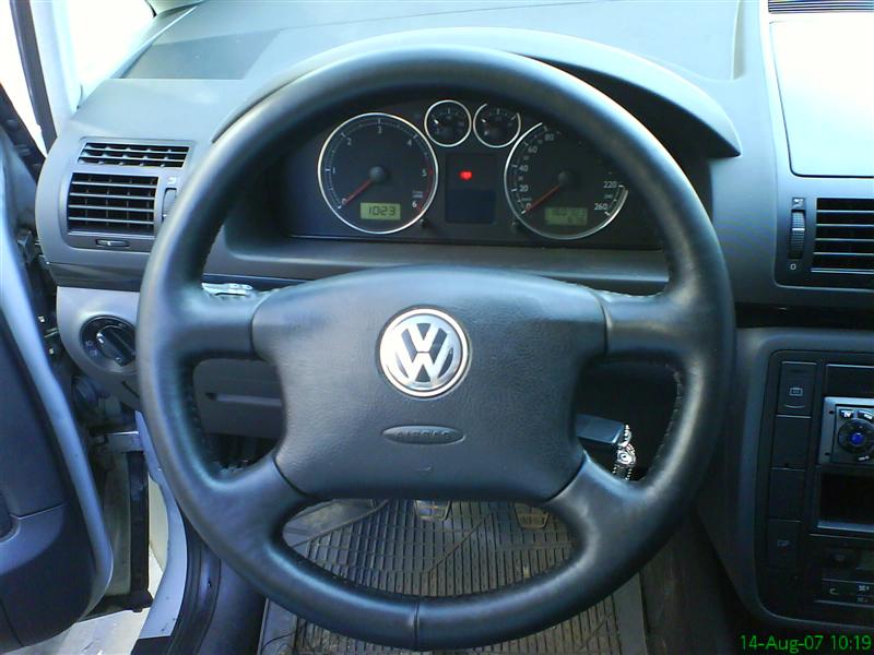

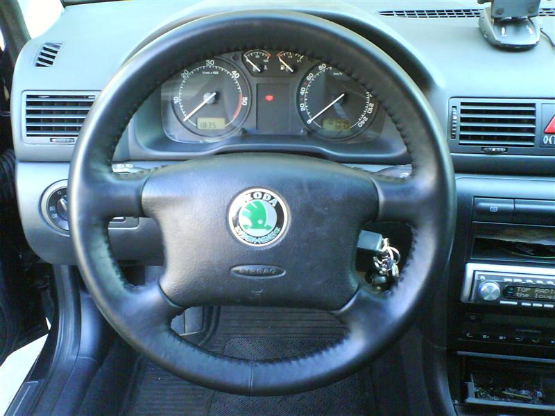

ok... dupa multe comparatii cu poze de volan A4, Passat, Golf4 si Octavia1... eu am ajuns la concluzia ca volanele sunt identice.
Pun si eu trei poze... eventual sa va dati cu parerea.
Prima e A4, a 2a Passat si a 3a de Octavia1.
cele de la Passat si Octavia sunt chiar identice, dar de la Audi e putin mai diferit - dpdv estetic.
Modificat de bn64and
Nu stiu daca sunt inentice inauntru, acolo unde e locasul pentru airbag. La g4 si O1 sunt identice.

sper sa nu ma bag aiurea... dar am si eu o intrebare. ai pus 3 poze cu volane mai sus, si din toate alea numai la cel de audi volanu e imbracat in piele din fabrica. la sharan si octavia sunt aftermarket, nu ?
Dupa cum se vede toate sunt imbracate aftermarket
cel de audi e original. celelalte sunt aftermarket si sunt
pai tocmai de asta ziceam... credeam ca volanu de sharan pe care l-ai pus in poza e si cel pe care vrei sa-l cumperi si ma gandeam ca nu stii ca nu e imbracat din fabrica in piele. dar se pare ca stii foarte bine despre ce e vb si nu exista riscu sa iti iei teapa... nu ca ar exista asa ceva pe vwforum :icon_redface: .
