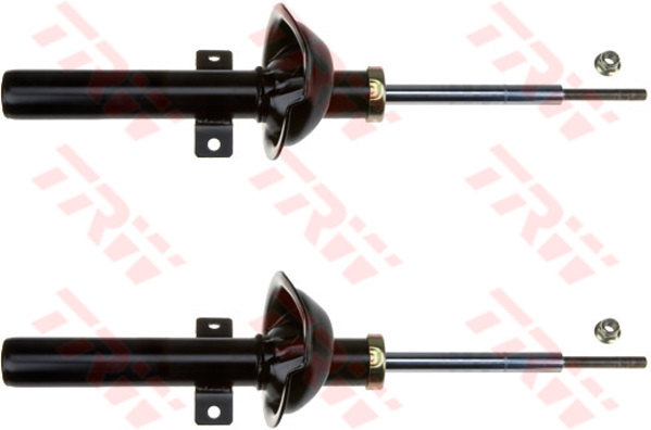

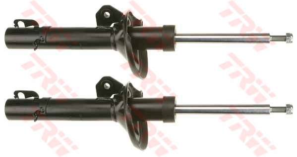

Arcurile pt versiunea normala(nu sport)sunt mai lungi.Daca montezi arcuri normale...amortizorul o sa stea numai intins,sau masina o sa stea numai pe arcuri cu amortizoarele intinse la maxim,si nu o sa mai aiba viata lunga.Diferenta de lungime este de circa 4 milimetri.Pana nu desfaci sa faci o incercare nu iti poti da seama.Mai e o chestie TRW si GABRIEL dau ca amortizoarele sport au o forma mai ciudata fata de cele normale.

In cazul asta pot sa inlocuiesc telescoapele sport cu unele normale? ma gandesc sa schimb si telescoapele cu unele normale (am vazut Bilstein la 150 Ron), asa cum a facut si Andrei_72.
El este multumit de rezultat, asa ca as face si eu acelasi lucru, dar nu stiu daca telescoapele normale se vor putea monta pe masina (In poze se vede ca urechile sunt complet diferite).
Chiar daca va sta fata cu 4 mm mai sus, banuiesc ca diferenta va fi insesizabila.

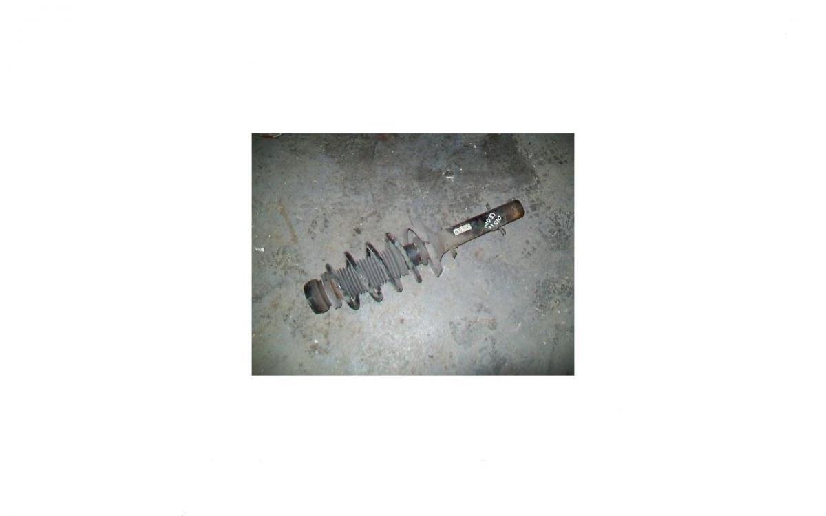

1J0413031CR codul amortizorului (nu prea il face nimeni pe af si e foarte rar codul asta,dar poti monta pe af amortizor sport fara probleme,e modelul normal cu palarie normala nu intoarsa).Deci in consecinta cred ca poti monta arcuri normala pe amortizoarele tale.Iti las o poza cu o coloana suspensie identica cu ce ai tu pe masina.
