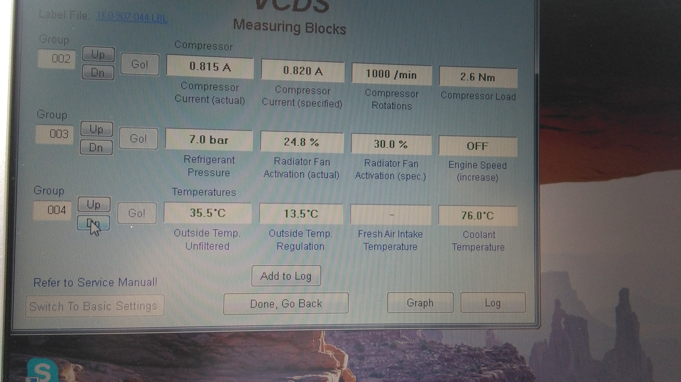

După ceva teste făcute azi, arată cam așa :
După datele din câmpul 4 din grupul 2 (3,3 Nm , 2,6 Nm, oscilant) și câmpul 1 din grupul 3 (presiune 8 bar - 7bar, oscilant) se pare că este electrovalva de vină.
În cele două imagini motorul era pornit. Și totuși de ce în câmpul 4 din grupul 3 apare engine speed - OFF? Nu trebuia să fie ON?
Modificat de sveck78
Unde vezi tu ca turatia in crestere a motorului e oFF ?
Eu inteleg din acel camp ca climatronicul nu a cerut cresterea turatiei.
La fosta fabie, fiind motor mic de 55 Hp, in momentul in care activam aerul conditionat, turatia motorului la relanti crestea putin.
Cred ca la asta se refera acel camp.
