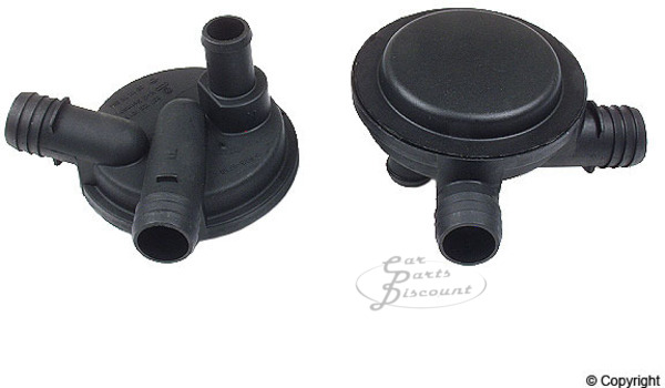

apropo ma poate lamuri si pe mine pana la urma cum se cheama piesa asta pentru ca simt ca o iau razna
pozitia ei e pe capacul motorului
aeasta valvola preia din gazele nearse de la motor si le reintroduce in circuitul de alimentare cu aer a motorului
mai bine zis tubul care iese din valvola se imbina cu tubul de la filtru de aer inainte ca acesta sa vina in capul de la turbo
am gasit ulei in capul la turbo ca sa ajunga ulei acolo se poate doar daca aceasta valvola scapa ulei
am constatat ca scade rapid nivelul de ulei daca merg cu masina intre 2500 3000 ture scoate fum albastrui cea ced inseamna ca mananca ulei
e posibil ca aceasta valva sa fie blocata sau in circuit cu acesata valva mai este ceva care trebuie schimbat
pentru ca motorul se vade ca are presiune mare in el din cauza ca la baza acestei valve e murdar de ulei inbinat cu praf
