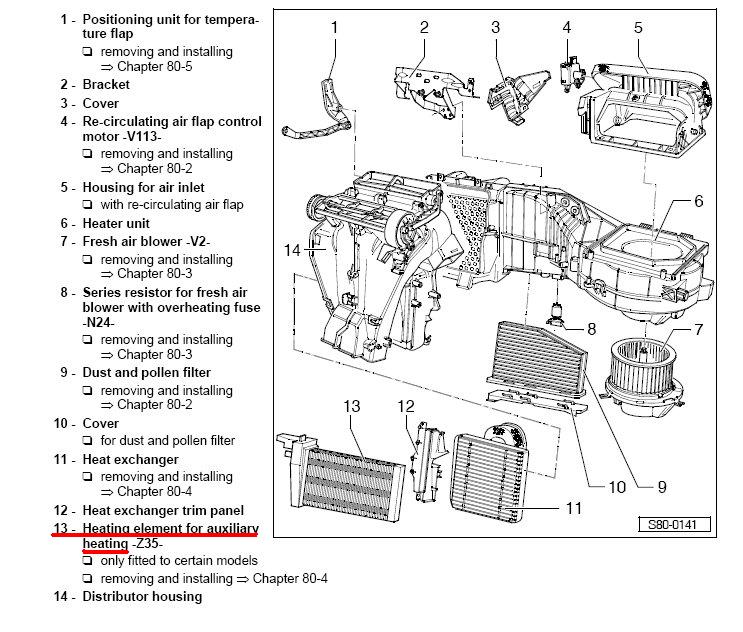

Well..pai acum sunt si mai in ceata...daca aux heating este pe curent...descrierea in cartea masinii este apropiata de webasto..!
Inseamna ca sunt 2 tipuri...aux heating - rezistenta electrica si webasto - cu pornire pe carburant...?? :soothe[1]:
  mario75 a scris:
Eu ... incercam sa aflu "Cum functioneaza Climatronicul", .... Ma asteptam sa aiba vreo rezistenta electrica care incalzeste aerul in momentul in care e pe AUTO, si e decuplata atunci cand apas ECON. Chiar mi-as fi dorit sa aiba asa ceva, desi nu gasesc pe nicaieri sa zica ca are. Cu toate ca am aflat ca Fabia are asa ceva.
  rvacaru a scris:
I-auzi... da niste detalii, te rog. Multumesc.
  xxnelu a scris:
Concret...vedeti mai jos. Aaa...si este electric.
In sfarsit am aflat ce consumator porneste pe AUTO si se decupleaza cand apas ECON, atunci cand vreau sa incalzesc in masina, iar afara sunt sub 15
