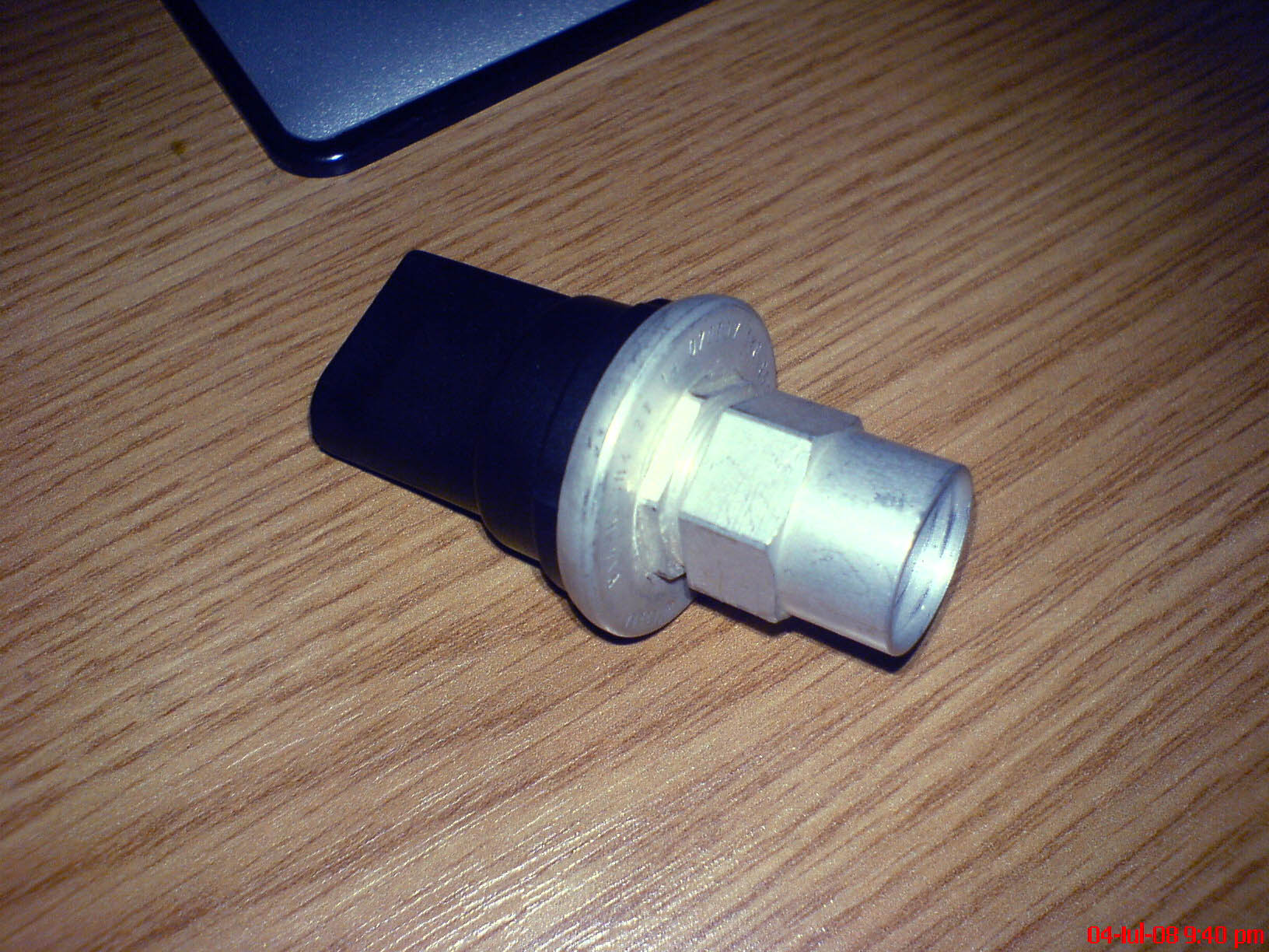

Am si eu o mica problema la climatronic! Am avut cu ceva timp in urma un minor incident cu masina si mi-a schimbat radiatorul de clima din fata radiatorului mare, ca erau aripioarele alea indoite, dar nu a patit nimic masina, doar ornamentele s-au dus si au intrat in radiatorul asta. Problema care este!? De functionat, functioneaza toate comenzile insa nu mai raceste cand dau pe LO. Se simte acelasi aer de afara putin racit, dar aproape insesizabil. Daca deschid geamul e mai bine decat daca i-as da drumul la climatronic. Ce sa aibe?
Mentionez ca incidentul s-a petrecut in iarna si nu am folosit climatronicul ca nu am avut de ce, insa acum am vazut ca nu mai raceste cum racea ca inainte de incident. Oare o fi oprit de ei din soft si la uitat asa sau trebuie schimbat ceva? Masina are 1 an si ceva.
pai e simplu te duci la service si le zici ca nu merge si o sa ti-l incarce cu freon ...
Salutare!
Am revenit cu acea problema a climatronicului. Am fost in service cu masina si am rezolvat-o. Cam scumpulet, dar am rezolvat-o. Era de la senzorul de presiune. Din ce mi-a explicat baietii de la service, am inteles ca din shocul acela de la accident, s-a creat o crestere a presiunii, probabil din cauza ca se indoise usor radiatorul de AC, iar acel senzor a cedat. In fine... l-am schimbat, de asemenea am schimbat si freonul, iar acum este super. M-a costat 610 RON, dar sunt multumit. :rolleyes:
