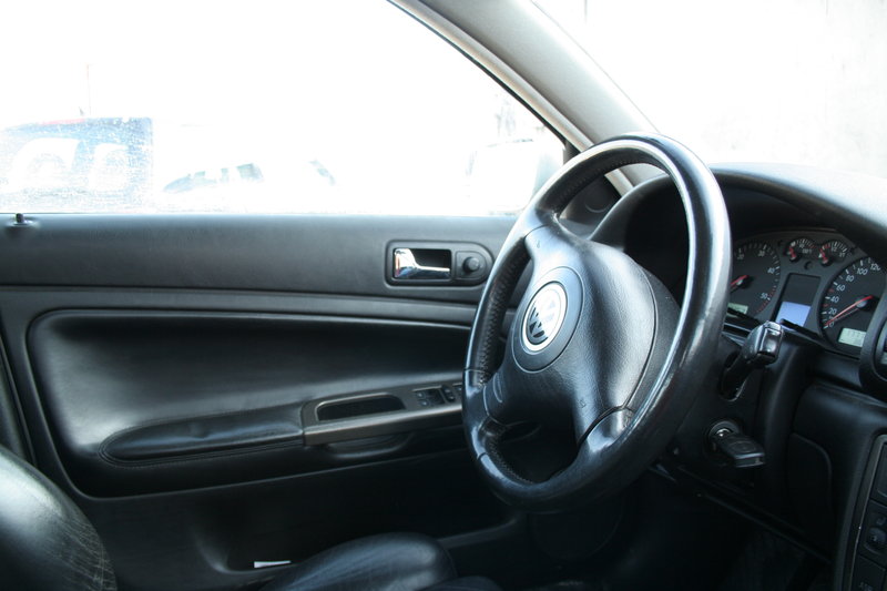

Salut ! De ceva vreme ma gandesc sa-mi schimb fetele de usi , eu le am cu textil , cu unele cu piele.Am idee cat ma costa toate 4 , originale la reprezentanta dar mai exista si varianta sa le imbrac pe cele existente in piele la o firma de profil.
Financiar ies mai ieftin daca le imbrac pe cele de pe masina.
Dar ma gandesc la dezavantaje. Daca vor fi zgariate , daca dupa aceea o sa aud tot soiul de zgomote , daca ....
Ma gandeam sa iau originale si sa gasesc pe cineva pt a demonta de pe cele vechi , butoane , fire etc si sa le trec pe cele noi. Cele noi vin doar cu plasticul si cu piele , in rest nu mai au nimic.
Nu stiu ce sa fac . Clanta , comanda de la geamuri , lampa se demonteaza/monteaza greu. Pe spate trebuie sa demonez si difuzoarele de inalte care sunt aftermarket si sunt lipite pe fata de usa.Ceva sfaturi de la cineva care se pricepe ???Care ar fi avantajele /dezavantajele ?

sfatul meu este sa iti cumperi second hand tot interiorul sau numai fetele de usi. spun asta pentru ca ce iti doresti tu este realizabil, insa rezultatele nu vor fi pe masura. am desfacut destule usi de passat si stiu ce este acolo. elementul pe care tu vrei sa-l inlocuiesti este prins pe restul fetei de usa prin niste urechi de plastic topite ulterior peste fata de usa. de demontat bucata aceea reusesti foarte usor. insa solutii ca tu sa o prinzi la loc nu prea exista. risti ulterior ca la primul cot sa iti intre cu totul bucata in fata de usa. de capitonat poate fi capitonata in orice fel si chip de un meserias, insa fixatul nu iti va reusi. atasez si o fotografie, nu pea elocventa, dar iti faci o idee

Salut ! Vreau sa inlocuiesc doar parte de textil nu toata fata. @Kelu chiar cu tine vroiam sa iau legatura , sa te intreb daca poti sa-mi echipezi/dezechipezi fata de usa. Am gasit o firma care ar imbraca fetele de usa , ar costa toate 4 vreo 1000-1100 ron. Dar aici e teama mea , daca imbraca fata de usa si dupa aceea ma trezesc ca nu sta fix acolo , scartie etc.Dupa aceea tot ajung sa schimb fetele de usi. Asa ca mai degraba as comanda unele noi , originale , pt inceput pt usile din fata.

Ce am incercuit in poza , am impresia ca acolo se fixeaza bradutii.

@b97dmt,ai pm si o spun si aici ca te ajut fericit.ce ai incercuit tu intr-adevar sunt clipsurile care fixeaza mare parte din fata pe portiera.dar sfatul meu este ca atunci cand iti vin fetele de usa sa treci pe la volksman si sa iei cateva clipsuri sa le punem noi..zic eu.
