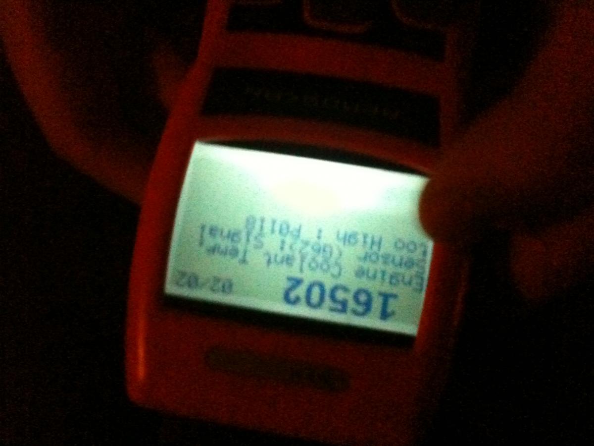

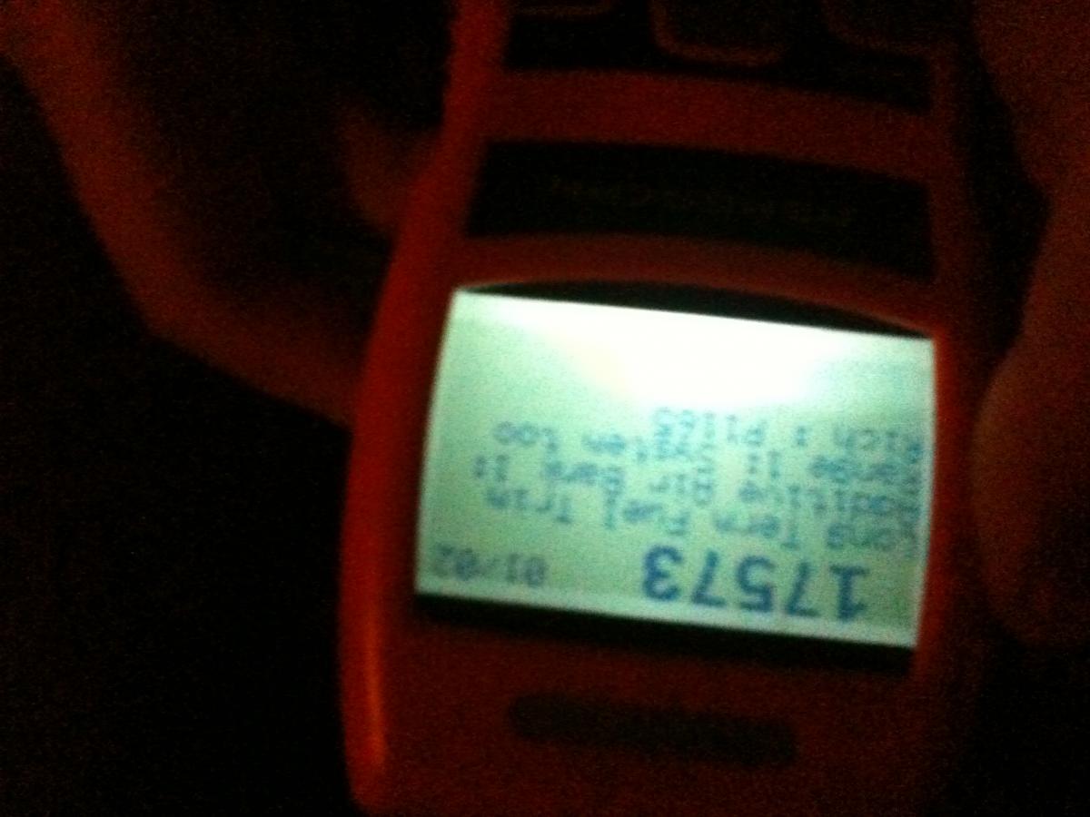

Buna ziua!Stiu ca este frecvent discutata problema sunetului motorului la Golf IV 1.4 16 valve...Prin urmare imi cer scuze daca postez gresit!
Nu ma simt total multumit de Golful meu ,chiar daca nu are nicio problema in mers.O sa atasez un video sa vedeti despre ce este vorba.Mentionez ca am testat-o si cu vag.com si au aparut 2 erori.O sa atasez si aceste erori cu toate ca nu cred ca ar avea legatura cu acest sunet al motorului.Una este cu senzorul g 62 iar cealalta parte de evacuare.
Am incredere ca pe acest site sunt multi specialisti si pot da un verdict, astfel ajutandu-ma pe mine si pe altii care se confrunta cu aceiasi problema!
Multumesc anticipat!
www.youtube.com/watch?v=FCVP2Gd50uI&feature=channel Acesta este video cu sunet
iar aceasta este una dintre erori
a 2-a eroare
