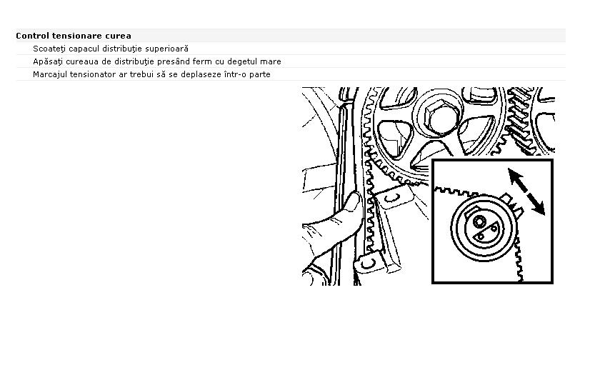

In spatele motorului ar mai fi pompa de apa si un tensionator al distributiei, dute la mecanic sa-ti verifice cureaua si tensionatorul, sa nu fie slaba cureaua ca dai de alte belele grave.
E verificata Costel Diaconu. Doar el a pus-o si nu e mecanic de ieri de azi. Mi-a explicat el si de senzorul de la axul cu came, ca daca nu ar fi bine pusa cureaua sau slabita s-ar aprinde martorul in bord. Mi-e prieten si am vazut ce scule are si cum lucreaza la masini.
Cei drept nu troncane tare, dar e deranjant daca stai sa asculti cu atentie motorul pornit la relantiu. A gasit si chiar m-a chemat sa-mi arate curea de distributie cu sagetile invers, schimbata in service specializat.
