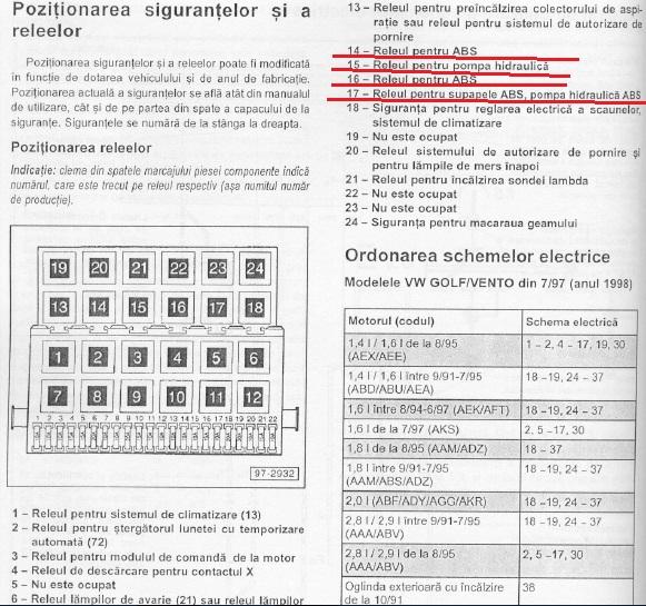

Cand ajung la 20 km/h in masina ar trebui sa se auda click-ul unui releu. Doar la prima trecere peste 20 km/h dupa pornire.
Acela este de la ABS. Verifica putin releul eventual probeaza altul. Gasesti pe aici pe undeva schema cu toate releele.
   Daca mi-ai putea spune mai exact care este relul de abs, ti-as fi recunoscator.. pregatesc deja naveta de bere daca e din releul ala :D eventual o poza cu pozitia lui, pentru ca eu am fost la dezmembrari la cei de la care am cumparat pompele de abs si mi-au zis ca nu are nici un releu abs-ul ..
Caut o schema si revin. Cum am avut mk3 mai am documentatii de genul prin calculator.

Am gasit. Sper sa iti fie de folos.
Eu stiu cert ca la fostul meu mk3, la 20 km/h pe ora se auzea un click (doar o data, dupa pornire). M-am tot interesat si am aflat ca e de la un releu de la ABS.  (la celelalte modele de mk3 care nu aveau ABS in dotare nu se auzea nimic).

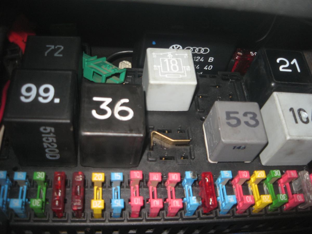

M-am uitat acum la panoul cu relee.. la mine sunt numai cele 2 randuri de jos de pe schema data de tine, si deasupra lor mai este un releu lung de vreo 5 cm.. atat in rest cele 2 randuri de sus lipsesc :| e din 95 golful meu... 1.9 TD cod motor AAZ

Pune o poza sa vedem si noi.
Eu din ce imi amintesc nici la mine nu se vedeau cele de sus foarte bine decat daca scoateam panoul in afara putin.
am facut cateva poze la panoul de sigurante si relee.. tot nu am reusit sa identific releul ce comanda pompa de abs :( orice idei sunt bine venite...
PS: deasupra releelor ce se vad mai este unul cu nr 166 ..

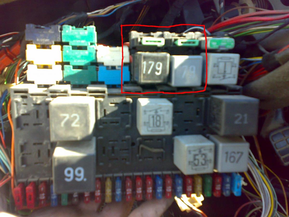

Ti-am incercuit cu rosu in poza de mai jos releele si sigurantele de la ABS .
post-24154-0-55909800-1373645067_thumb.j
La el este putin diferit fiind diesel.
I-ar fi de folos sa posteze cineva o poza cu panoul de relee de la un diesel.

Si mai sus trebuie sa fie 2 sig de 30A. Alea alimenteaza ABS. Nu exista releu .

   Nici un semn momentan de remediere a situatiei, am inaintat cu verificarile in sensul ca am reusit sa identific releul ce alimenteaza abs-ul este releul cu nr 18, schimbat senzorul de abs ( stanga spate ) era suspect fiind aftermarket dar degeaba..singura varianta este cu acel releu, daca nu.. alt modul abs si daca tot la fel va face alta instalatie electrica :(
releul nu alimenteaza doar ABS, ci este x relief contact, adica taie consumatorii cand dai la automat.
