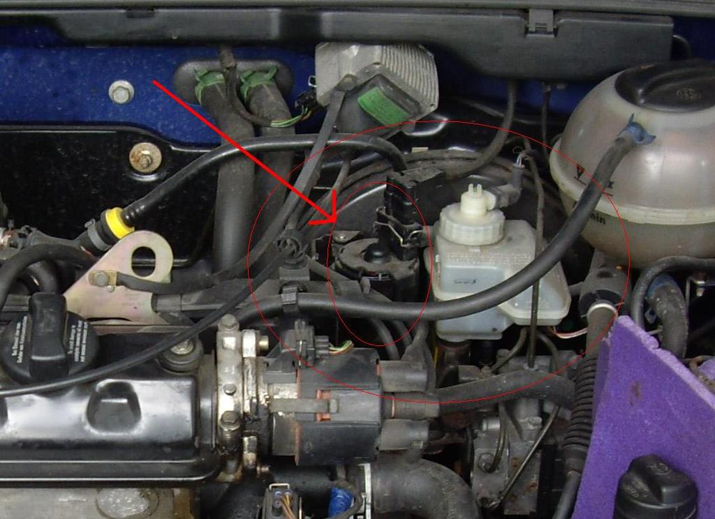

Cel mai simplu mod de a verifica daca ai ABS : Ridici capota. Daca ai pompa de frana exact ca in imagine ai ABS. Mai exact daca ai aceea componenta spre care este orientata sageata .

Dar daca are martor la bord...nu e obligatoriu sa aiba?
Scoate capacul cu martori si uita-te la bec cum a zis colegul. Daca ABS-ul nu ar functiona becul ar sta aprins tot timpul . Exista 2 relee specifice pt ABS . Se gasesc in partea superioara a placii de relee. Sunt mai greu de observat datorita pozitionarii.
ultimu_neuron
Am verificat si din pacate masina nu are ABS. Degeaba e pus indicatorul in stanga bordului...
Nu e prezenta nici pompa si nici senzorii la roata.
Am testat si prin franare puternica si am obtinut acelasi rezultat.
