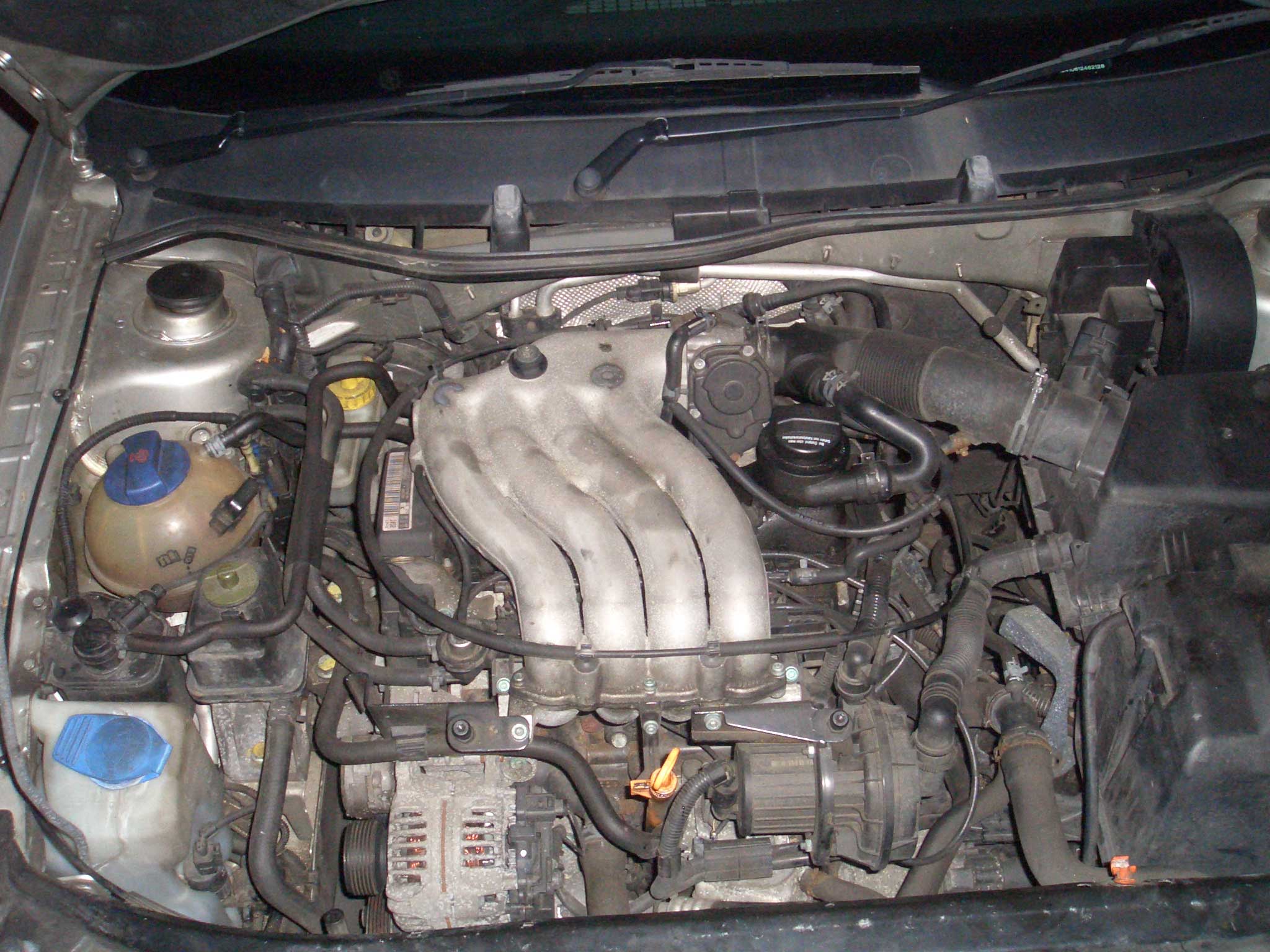

Atasez o poza a motorului. Unde e bobina? Ce e chestia dintre vasul de expansiune si rezervorul de apa? Aia cateodata face destul de urat ca un releu care inchide si deschide.
Cand pun contactul, pe lange anumite chestii care se aud, de pe la motor se aude si un bazait care tine vreo 10 secunde, ca si cum s-ar amorsa pompa de benzina, dar e mult prea lung. (parerea mea)
daca chiar e sigurata 29 e bobina de inductie.....
urmareste fisele care ies din bujii pe sub admisie aia mareee.... si o sa dai de o cutie unde intra toate fisele...aia e
1. Nu e niciun Releu in circuitul de care ai spus Baterie-siguranta, bobina, ECU?
2. Ce e chestia dintre vasul de expansiune si rezervorul de apa? Aia cateodata face destul de urat ca un releu care inchide si deschide.
3. Cand pun contactul, pe lange anumite chestii care se aud, de pe la motor se aude si un bazait care tine vreo 10 secunde, ca si cum s-ar amorsa pompa de benzina, dar e mult prea lung. (parerea mea)
1. La motorul tau...NU. Doar la cele cu bobine individuale(pe fiecare cil.)
2. Chestia aia, este canistra de carbon, cea care acumuleaza vaporii de benzina din rezervor si pe care ii introduce in admisie, la comanda ECU-ului. Are pe ea o supapa electrica...aceea face "galagie".
3. Cand pui contactul, se alimenteaza multe printre care, asa cum spui si tu, pompa de benzina dar si motorasul clapetei de acceleratie...cel care ar putea fi auzit de tine.
Bobina, o gasesti asa cum ti-a spus si Swat cat ...in poza nu se vede.

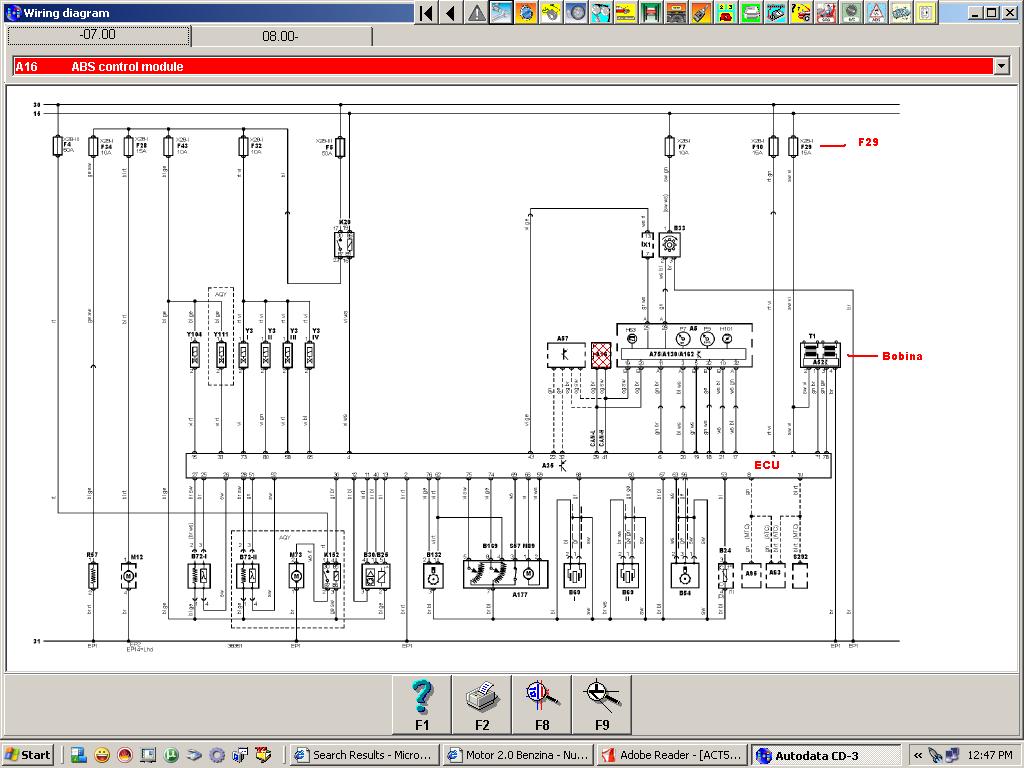

Poftim si schema...daca tu crezi ca te ajuta cu ceva.
Cum spuneam si mai sus, Post#10; trebuie sa verifici cablajul bobinei, sau catre ECU, aferent sigurantei 29.
Ar trebui sa verifici firul care iese din siguranta pana la bobina,sa nu faca scurt undeva sau sa nu fi legat si altceva pe acel circuit [alarma,statie...etc...]

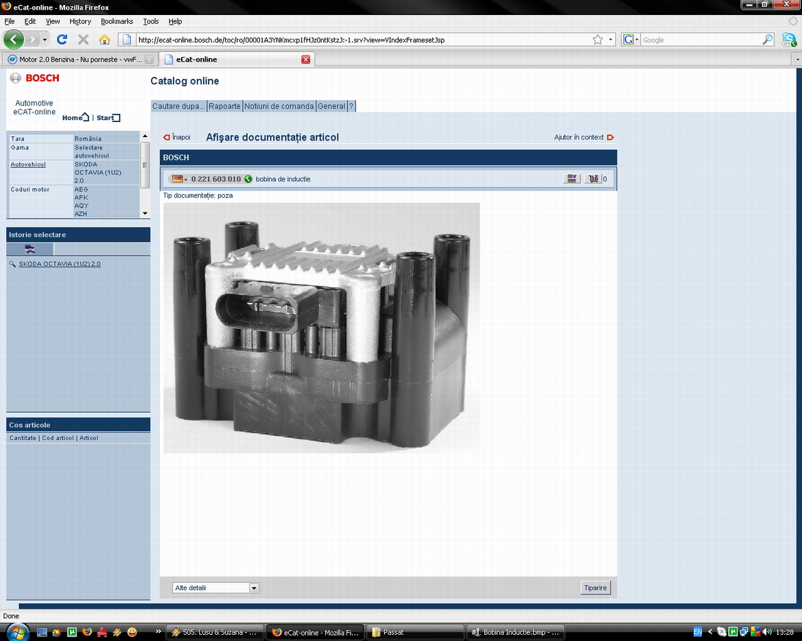

Bobina ar mai putea face figuri in sensul ca dupa ce sa incalzeste sa ii creasca consumul si de aia sa bata siguranta.Costa cam 350 ron si la motorul tau arata asa
Multumesc pentru schema.
Pinul de la ECU la care e legat F29 e cumva alimentarea ECU-ului? Nu se vede prea bine in poza.
Prin F29 este (si) o alimentare a ECU-uli, dupa contact. Mai este o alimentare directa, prin F10 (cea de langa F29) dar, nu asta este important...problema ta este (ar trebui sa fie) la bobina sau pe circuitul(cablajul) comun celor doua (ECU+Bobina).
