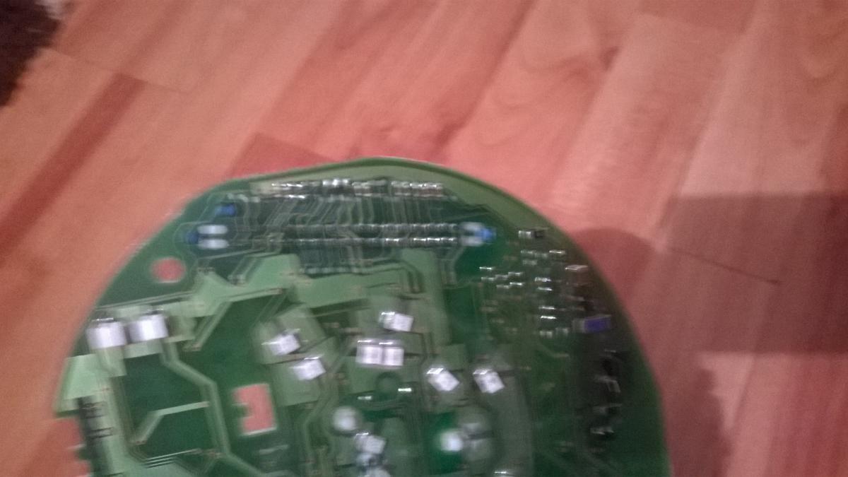

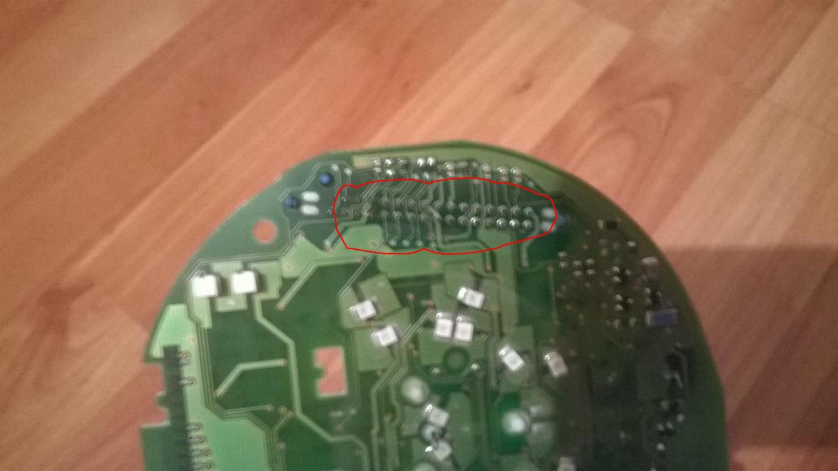

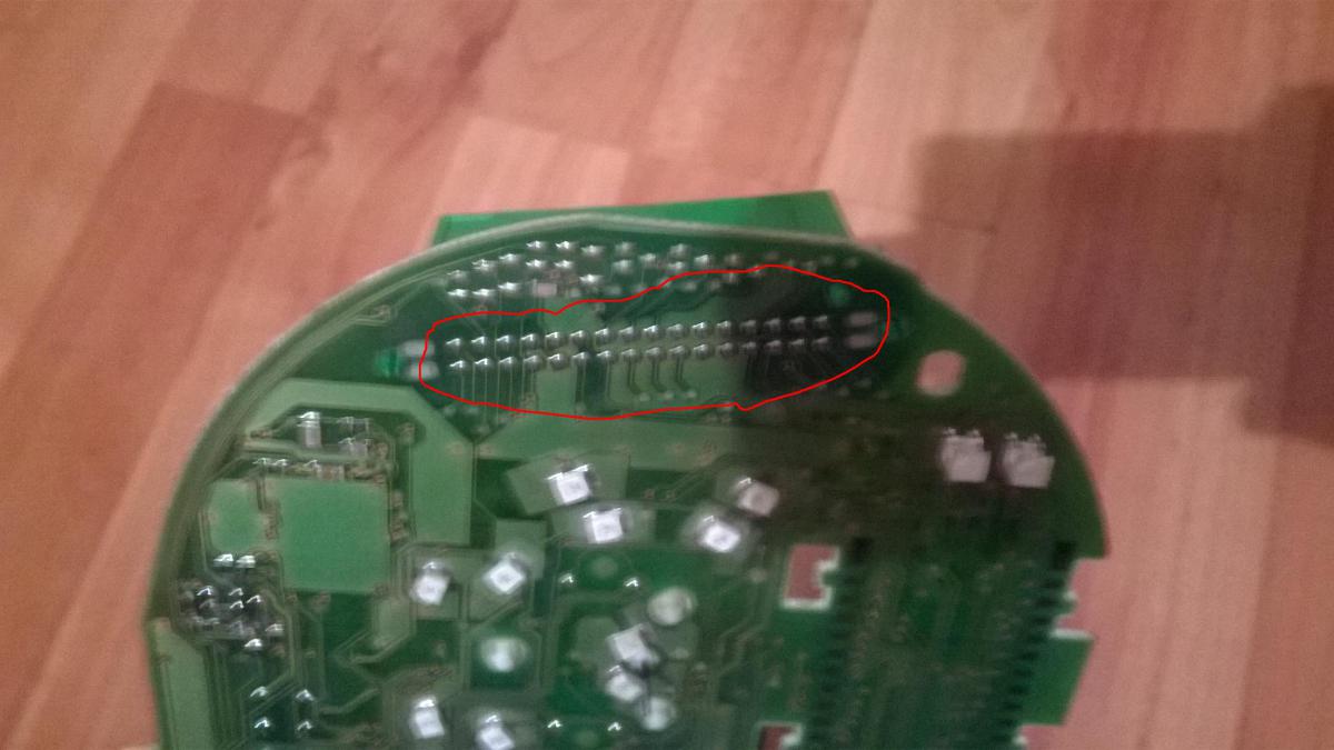

O problema similara am intalnit si eu zilele trecute, dimineata cand am vrut sa pornesc (afara aprox.-10 grade), bordul stins complet, dau la cheie, porneste pt 2 sec si se opreste. Iau borna dupa care aprind luminile sa se descarce instalatia si dupa 5 min pun borna si la fel. demontez ceasurile, il iau in casa si dupa cateva ore revin si il montez dupa care se aprinde si porneste normal. Cred dupa parerea mea ca-i un contact imperfect sau vreo lipitura slaba pe placa si cu siguranta la temperaturi scazute se contracta si nu mai face contact. A mai avut careva aceasta problema si daca da, cum a rezolvat. La un interval de cateva zile iar am patit la fel (iarasi foarte frig) si tot asa am rezolvat.
Modificat de florin_yvv
Posibil lipituri reci pe placa.Daca ai un aparat de lipit mai finut, poti incerca chiar tu sa mai intaresti in zona celor doua mufe, unde ti-am incercuit in poze.Daca nu, cauta un electrician bun sa-ti verifice mai atent placa.
Eu am gasit la cineva lipituri reci pe placa .Simtom-masina nu pornea -imobilizator.
Bafta

Merci frumos, acolo a fost problema si am rezolvat-o destul de usor sa zic. Nu se vedea la ochiul liber dar dupa refacerea lipiturilor nu am mai avut nici o problema! Mare atentie la montare demontare in rest rezolvarea e relativ simpla. Bafta tuturor!
Am mai intalnit la cateva aceasta problema.Bine ca ti.ai rezolvat cred ca si cu costuri foarte mici , mai ales daca operatiunea a fost facuta de tine.
