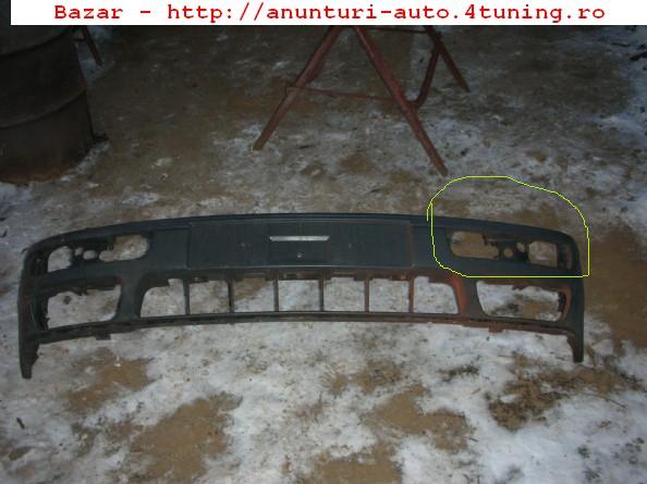

am incercat orisicum si becul de ceata de pe fata se aprinde dar cele albe de langa semnalizatoarele de pe bara nu se aprind poate nu merg?sau nu se aprid nu stiu ........... poate stie cineva alea ar trebui sa se aprinda sau nu ?post-41160-1234125440_thumb.jpgsi daca te pricepi mia dat cineva 4 litri de ulei sintetic 10w50 are ceva e bun sal pun sau nu motor 1.4 benzina are 100000km ce zici sal pun sau sa pun 10w40?

pune o poza cu masina ta din fata si iti spun daca trebuie sa se aprinda ceva sau nu, in pozele puse de tine nu vad decat o bara fata de GIII "cheala", pune o poza cu a ta sa vedem ce lumini ai pe ea, ca se poate sa nu aiba proiectoare de ceata.
Pentru Golf 3br :"Chestia" alba dintre proiector si semnal nu are decat rol decorativ, este un fel de "ochi de pisica", si nu se aprinde, pentru ca nu are bec.

referitor la lumini, tin sa te anunt ca nu are ce sa se aprinda pe fata, ce ai tu sunt doar decorative, nu ai becuri deca la semnalizari, referitor la ulei, ai AICI toate detaliile, ai ceva de citit dar vezi mai multe pareri si poate te hotarasti mai usor ce sa bagi......

In bara poate ai doar capace ornament nu si proiectoare. Asa ca nu ai ce sa aprinzi...

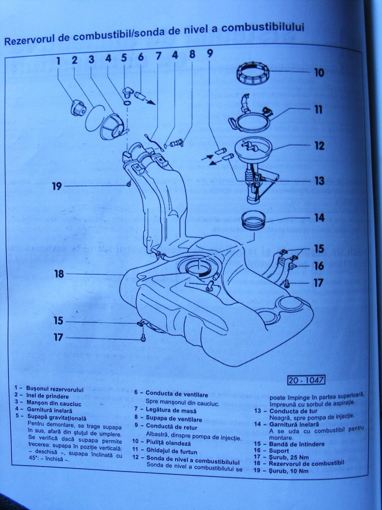

Acul indicator de la combustibil a ramas blocat pe poz max asi cu motorul oprit? daca da atunci ar putea fi de la bord problema (aparatul indicator). daca e blocat la max atunci cand ai motorul pornit si vine la 0 cand opresti motorul, este de la plutitorul din rezervor-- ai in portbagaj sub mocheta un capac prins in suruburi; desfaci si ajungi la plutitor.

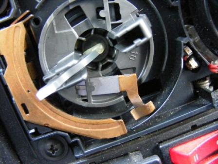

Ti-am facut poza la comutatorul nivelului de aer. Si eu am indoit odata lamela ai si cu greu am aronjat-o la loc.

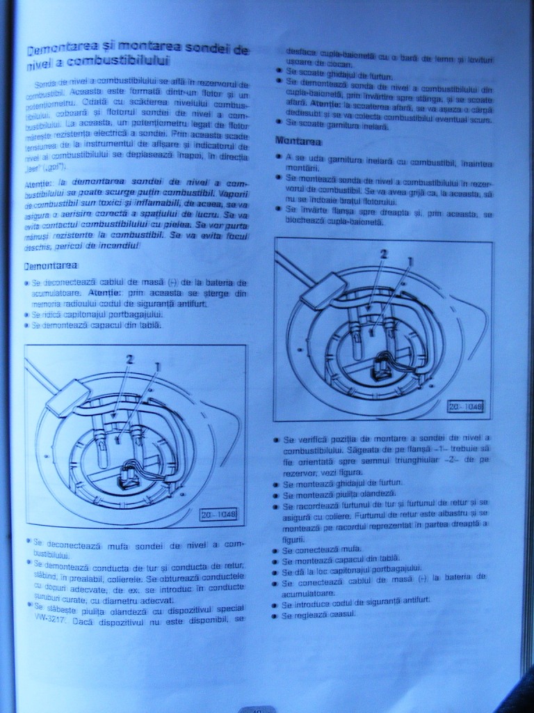

la problema indicatorului....cum a zis colegul s-ar putea sa fie din bord dar daca este de la plutitor acesta este mai corect denumit sonda litrometrica si o gasesti pe pompa de benzina, de fapt pompa de benzina este incastrata in sonda litrometrica.ai grija cand scoti pompa ca aceasta se scoate printr-o rasucire.plutitorul are pe o parte o lamela cu contacte, mai babeste zis niste zimti pe care oscileaza si iti indica nivelul de benzina.curata bine contactorul din capul plutitorului si acei "zimti".
aceste sfaturi sunt in cazul in care te hotarasti sa scoti plutitorul
