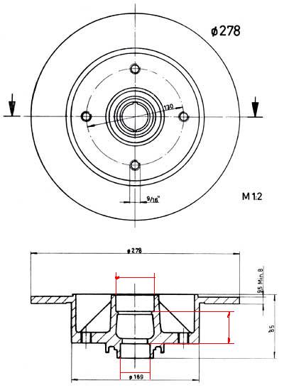

vreau sa fac o modificare la un vw broasca care are tambure pe fata, m-ar interesa cotele fuzetei (de pe spate evident varianta pe discuri) mai exact distanta intre planele de montare ale rulmentilor si cotele rulmentilor eu am prinderea pe 5 bolturi la 205 dar intentionez sa folosesc discuri adaptoare. pun o poza de exemplificare cu un disk de broasca dar pt variantele mult mai noi( si scumpe :rolleyes: ) cu rosu am trecut cotele ce ma intereseaza, daca ati avea un desen ar fi si mai interesant...
evident daca cineva are disponibile si se potrivesc pt ce imi trebuie mie le cumpar.
daca te ajuta cu ceva am eu fuzete cu discuri complete (discuri neventilate), etrieri...tot, rulmenti si placute schimbate <5000 km.

cpv a facut confuzie cu discurile fata. chiar nu are nimeni niste discuri de pe spate pentru masuratori...
Am eu ce masuratori te intereseaza poate te pot ajuta cu ceva!
misu ploiesteanu
ok, merci mult vezi ca am pus o schita in primul post cu rosu sint cotele care ma intereseaza, dar daca poti pune si cotele comparative la ce am pus eu e super ok.
Am sa le masor maine si am sa-ti dau cotele!

nu are nimeni niste discuri spate si un subler sa ma scoata si pe mine din ceata???
