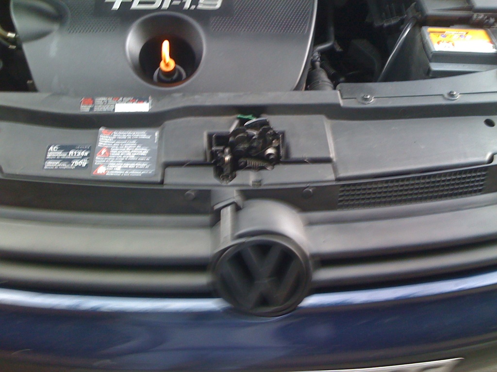

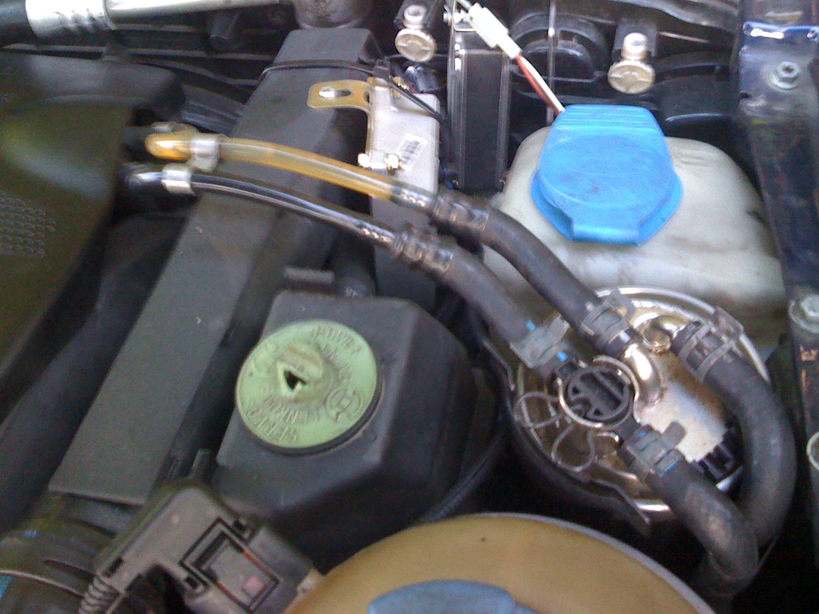

Buna,

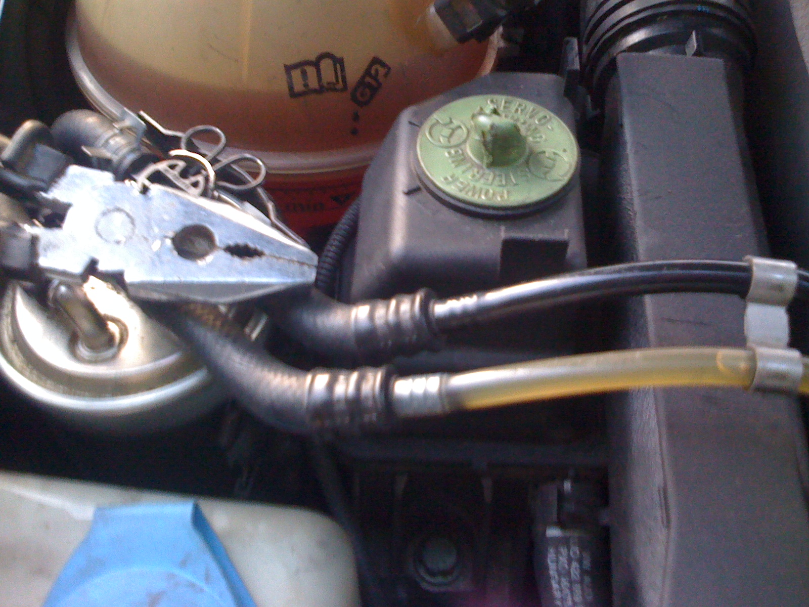

Azi am vrut sa desfac buchonul de la bocalul de servodirectie si l-am crapat/ciobit, vreau sa va intreb daca pot sa merg cu masina asa ? si daca da cat timp? Vreau sa ma duc sa caut unu la bezmembrari dar ii la 50 km de mine, pot merge atat? Nu se intampla nimic? are ceva ca intra aer?
Pun o poza sa vedeti mai bine ce am facut ca prostie...
P.S As dori un raspuns rapid sa stiu ce sa fac maine, adica pieton sau sofer.
merci

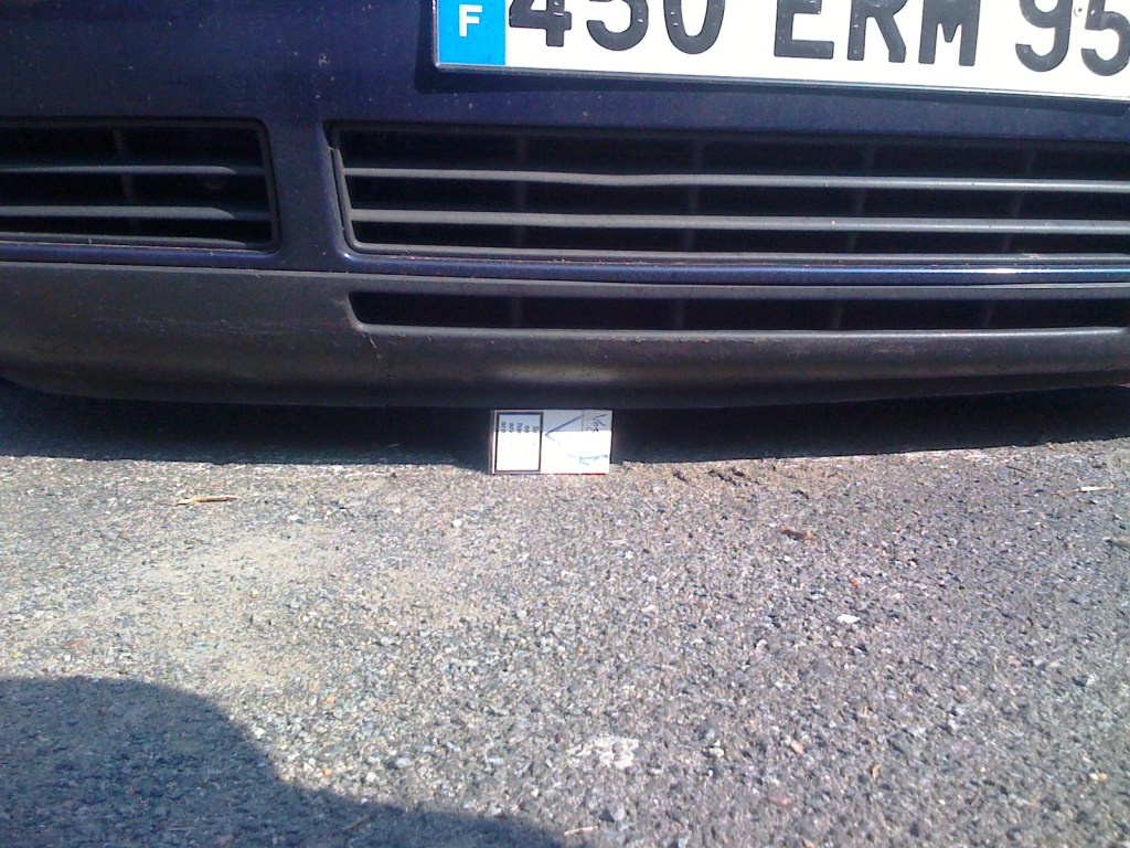

as avea si eu o rugaminte daca ai putea sa pui niste poze cu lateralul masinii sa vad cat de mult coboara
si eu vreau sa imi pun tot de la firma asta si nu stiu cat coboara fata/spatele

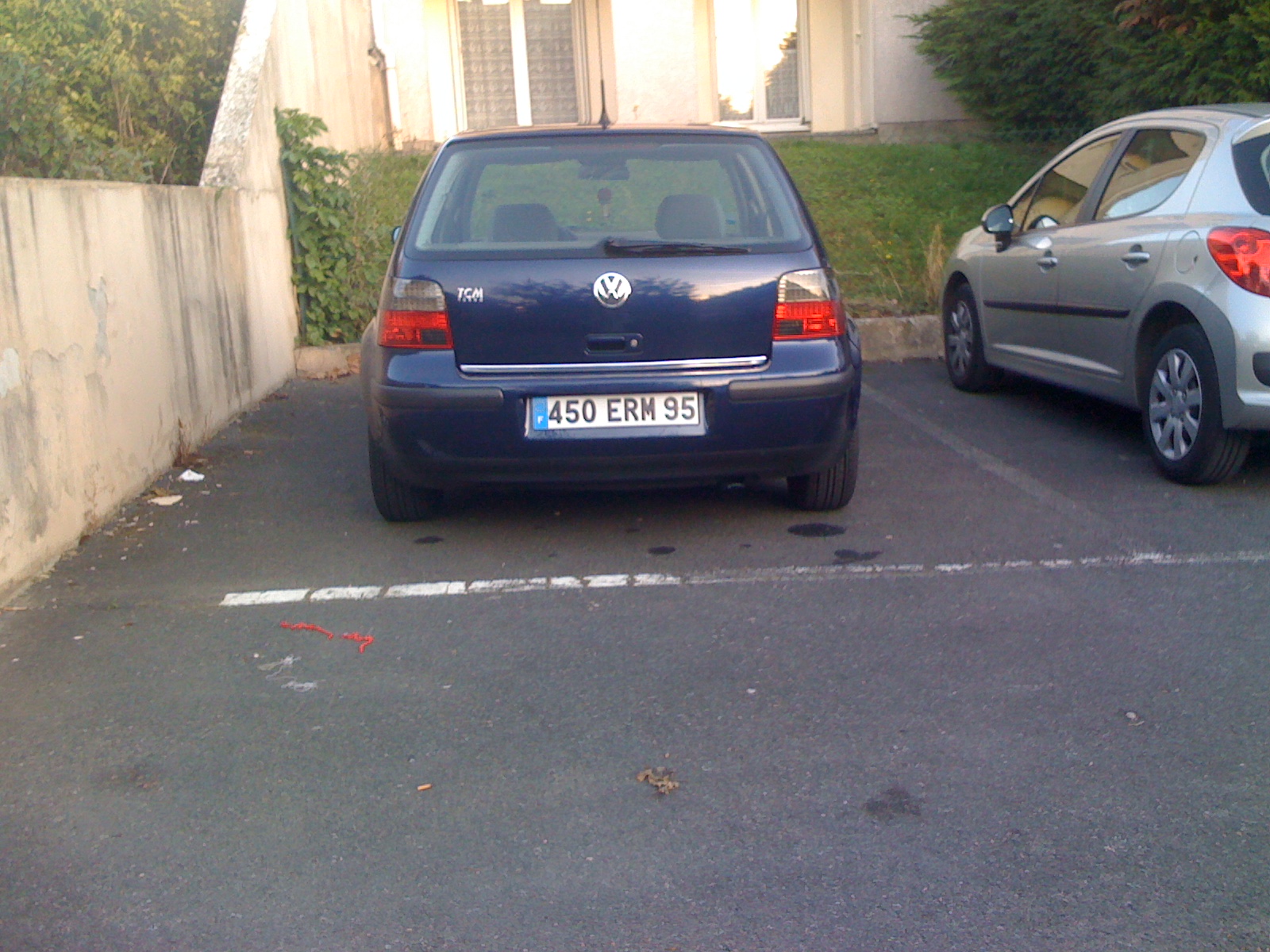

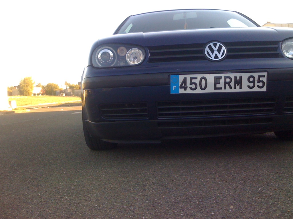

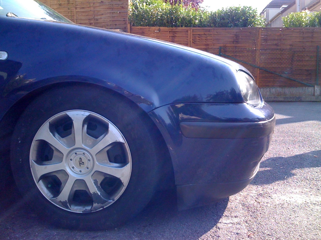

Deci sunt kit amortizoare TA Technix, eu le-am cumparat astea ptr ca ii singura firma care are un site si care da garantie 2 ani, Raceland si Hot tuning sunt la fel dar nu au nici un site concret si garantie un an. Cred ca sunt made in Germany , pretu ii foarte bun ptr ca sunt simbe si nu cu multe tratamente anti rugina oxidare etc
De coborat coboara mult intre 4 si 8 cm si pe fata si pe spate, lamine is ridicate aproape la maxim (80%).
De montat le-am montat foarte greu, ca sunt putin mai scurte decat cele de origine si au intrat mai greu in bratul de jos, de distantiere eu nu stiam, nu am pus nimic de reglat se poate regla si cu masina pe roti, depinde acuma cat de jos ai lasato. In rest, sunt ok, mult mai tari ca cele de origine, la inceput ai impresia ca esti intr-un kart, te zguduie destul de tare, dar si sta pe drum.
Mai pun o poza se vezi:
Eu nu am lasato tare jos ptr ca am rotile de origine pe 15 si jante din tabla, dar cum ziceam va urma sa imi iau ceva jante mai mari (16/17) si atunci le voi lasa si eu mai jos si o sa se vada mai bine. Daca mai ai intrebari, sunt aici...

Buna,

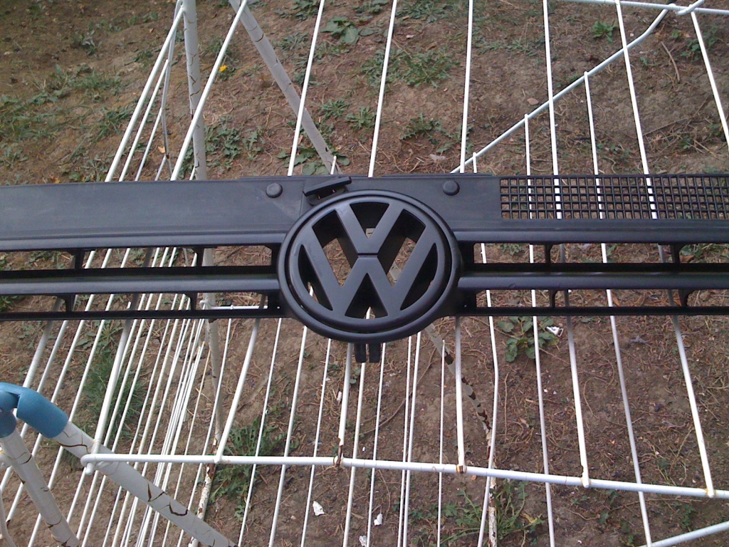

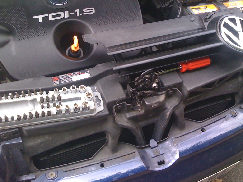

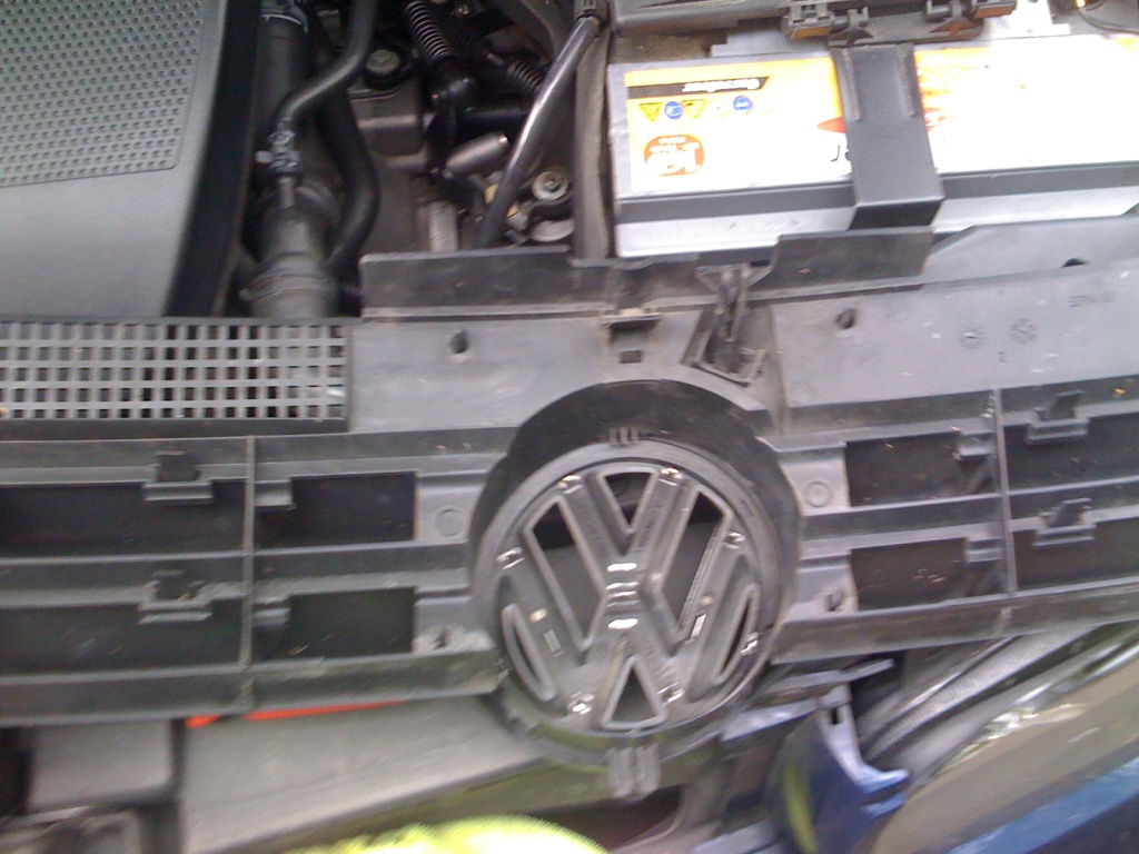

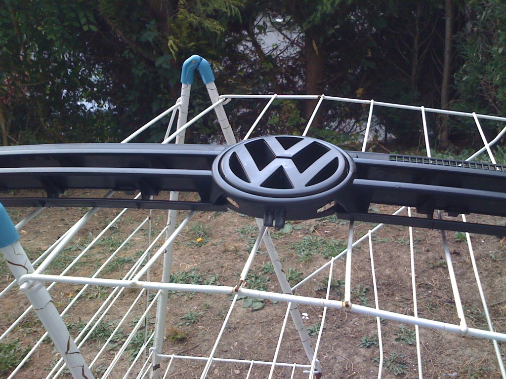

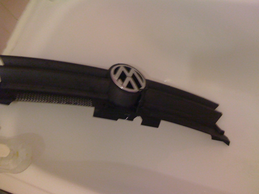

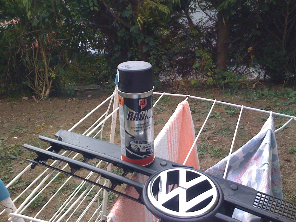

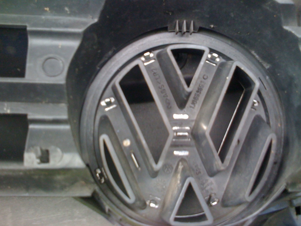

Am vopsit emblema fata negru mat si inainte am fost vopsita si grila.
Cu ocasia asta am facut si un "DIY" ii un tuning look de criza o sa pun cateva poze plus 2 foarte secrete pana acum, va dezvalui secretul umbrelei.

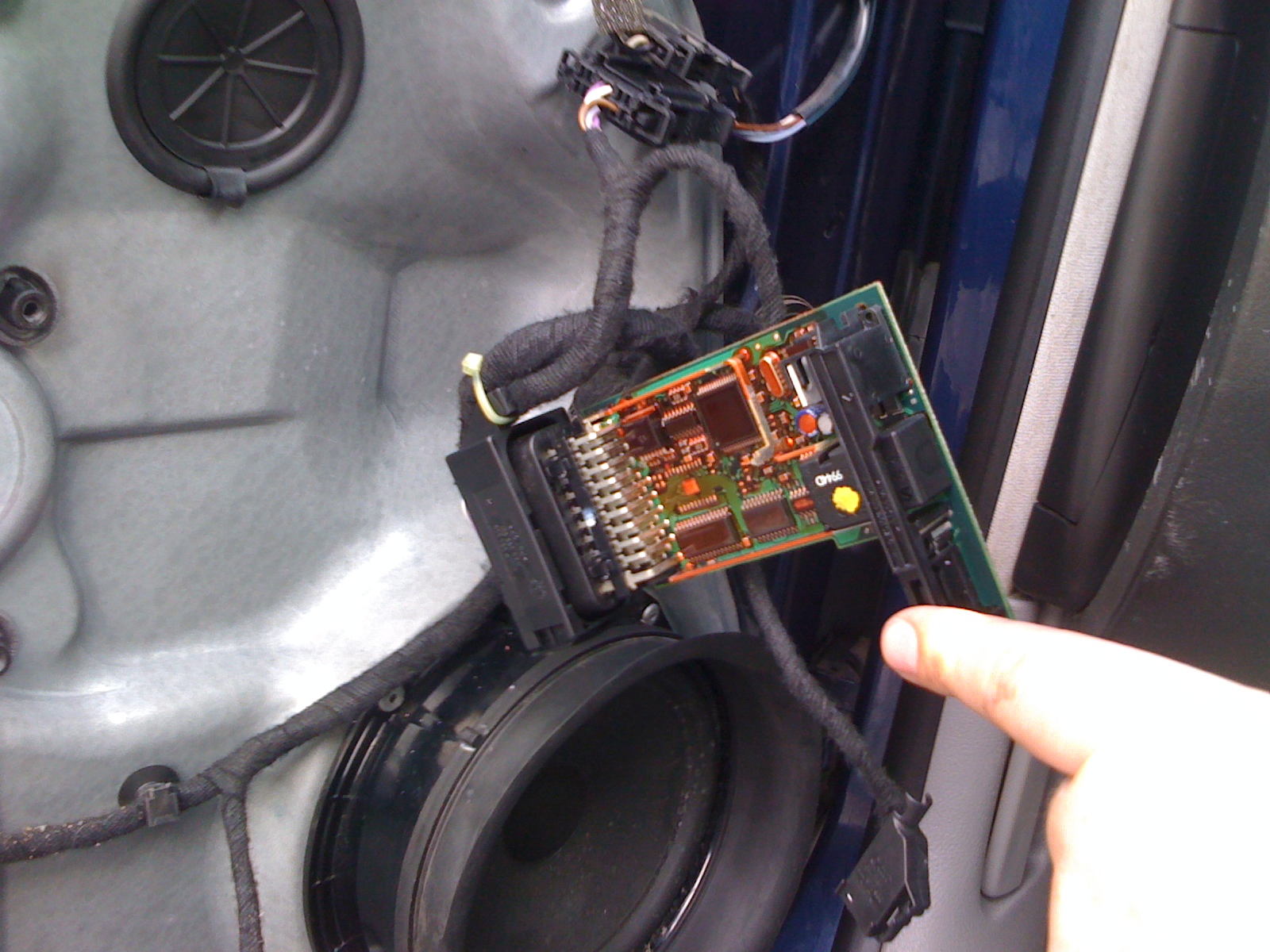

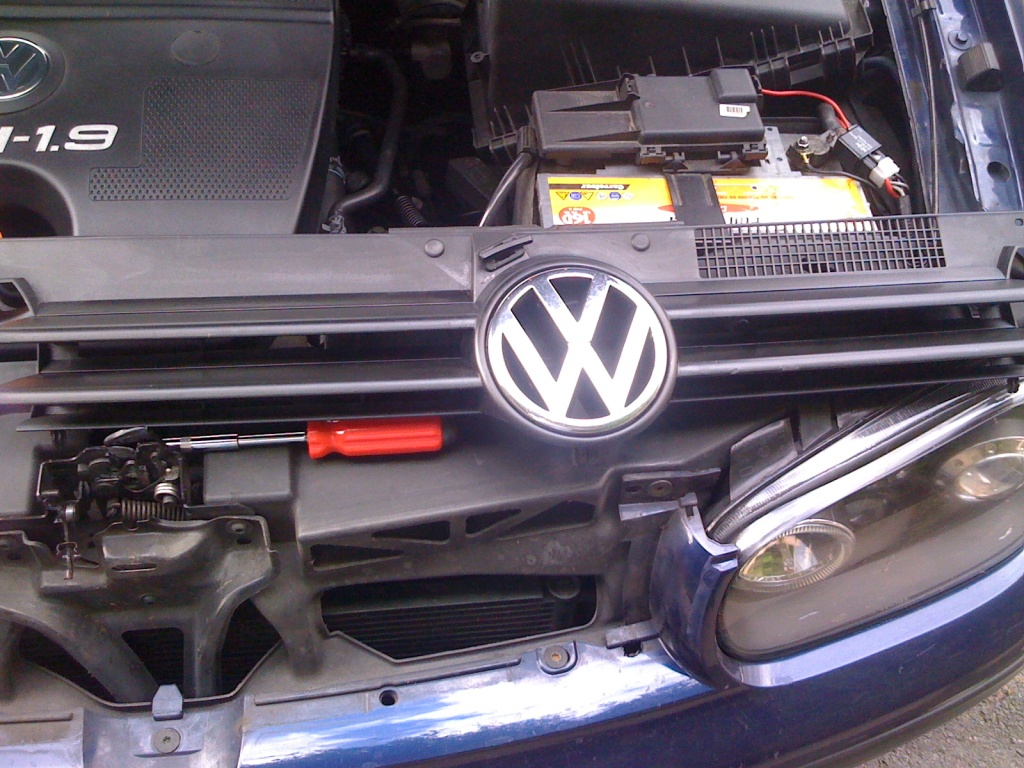

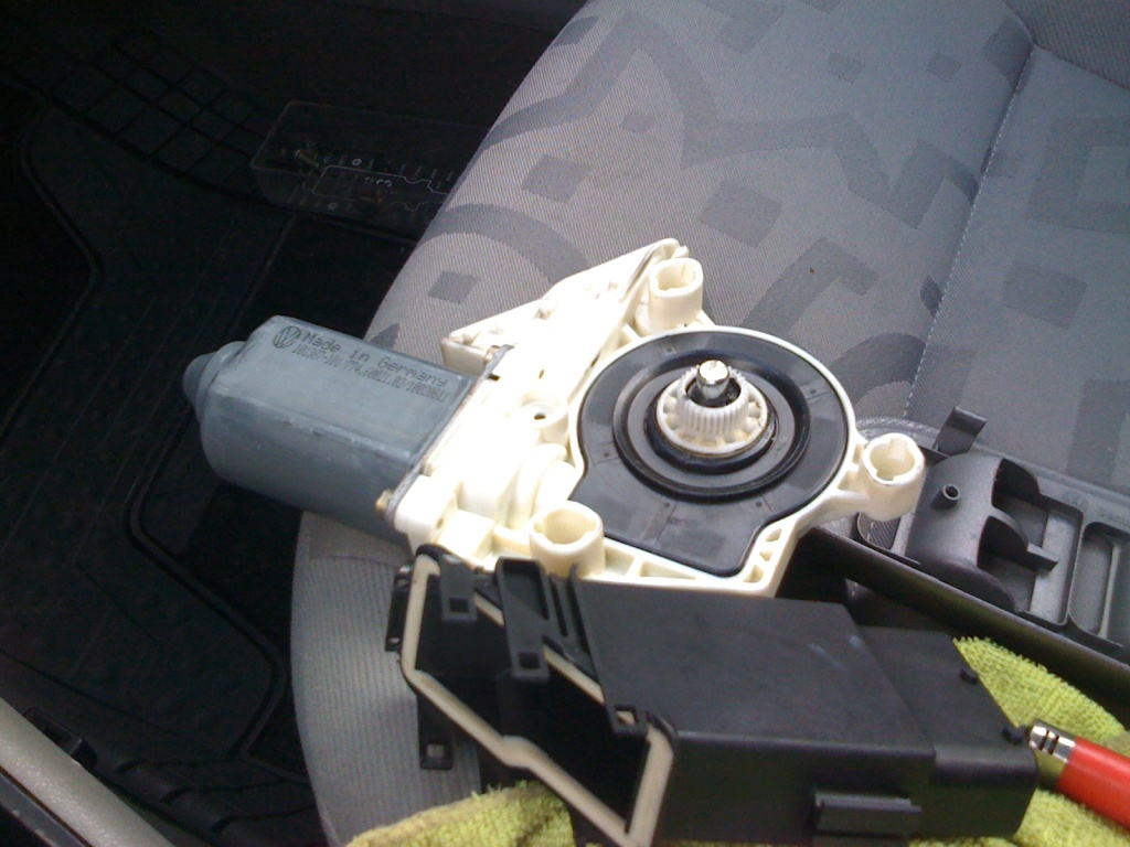

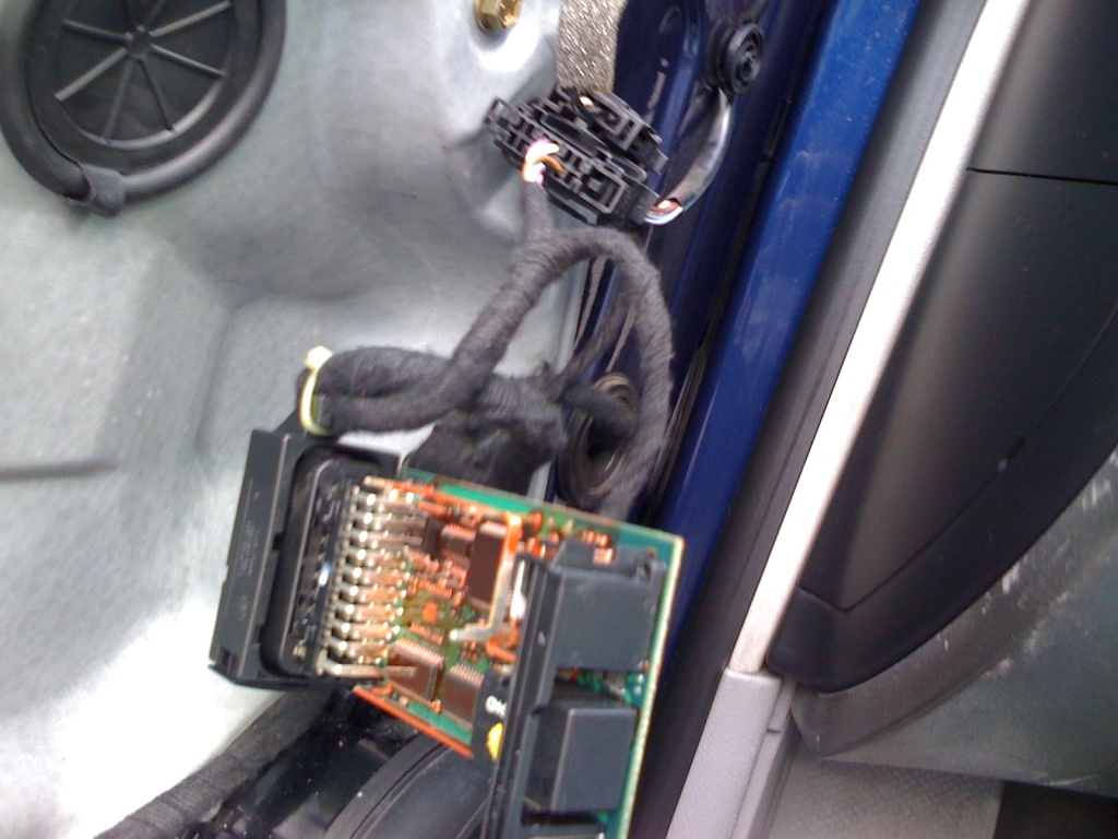

Bun sa revin si la ce ma doare... Re-explic ce problema am din vara. Deci nu mai imi functioneaza nici o operatiune cand vreau sa activez geamurile (fata/spate), nu pot sa imi reglez oglinzile, nu pot sa blochez usile (se blocheza doar usa de la sofer).
Prima data am crezut ca ii din cauza apei ptr ca se nu a mai mers dupa ce a ploat sau spalat masina dupa aia am crezut ca ii din cauza modulului confort dar dupa o scurta vizita la u specialist ce lucreaza la vw, a reparato, adica a dat panoul de la usa jos a scos mufa de la motorul de ridicare motor si a puso inapoi si a mers.
Asta fac si eu de 2 zile numai ca nu mai merge, adica merge cateva minute (cam 8 min max.) si merge numai geamul de la sofer si atat, nu se inchide din cheie numai usa in care bag chieia si ata.
Am fost azi sa cumpar altu( motor cu tot cu cutia electrica) de la dezmembrari, noroc ca am fost si m-a lasat sa il testez. L-am pus repede si tot asa mergea doar un geam.
Deci nu stiu ce sa mai fac, ce sa schimb. Acum ma intrebam daca nu trebuia sters erorile dar oricum nu am cu ce. Daca dau borna de pe baterie oare nu se sterg erorile?
Ah am incercat sa pun motorul de la usa pasager numa sa vad daca nu is da drumul, daca nu merg geamurile toate, si nu mergea nimic.

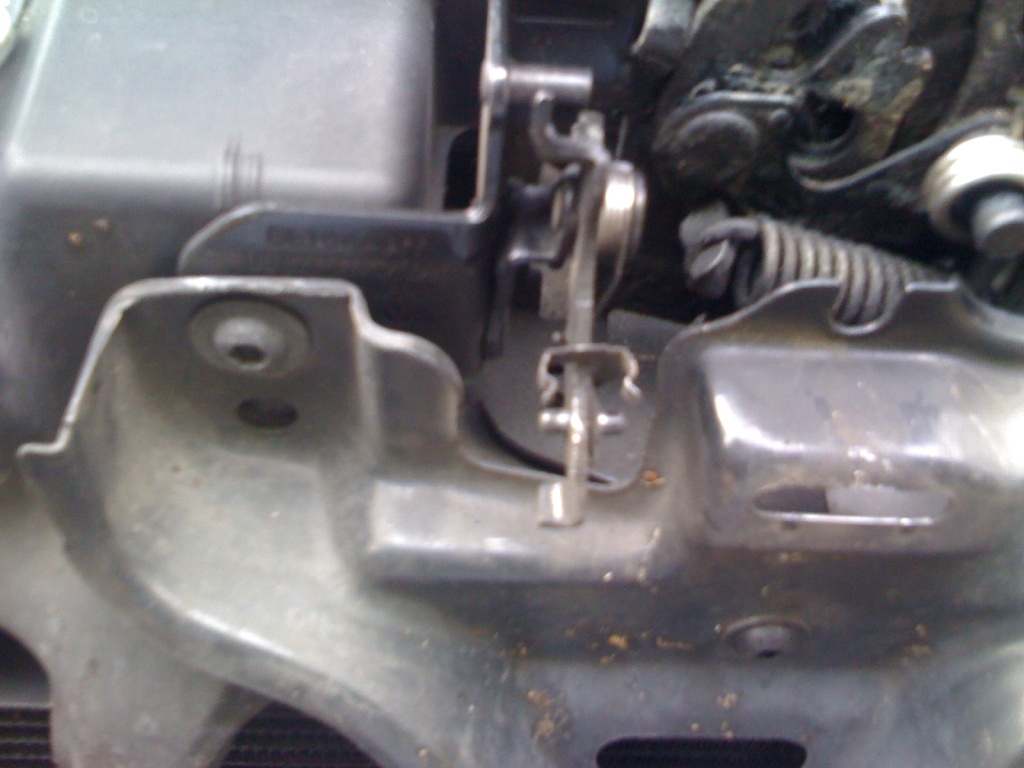

Probleme cu suspensia ar fi ca se invarte partea de sus cu care ii prinsa de caroserie, ''ciupercile" si face un suntet de arc, adica se invarte arcul. Nu stiu excact daca is bine montate, eu le'am pus in ordinea asta: pe tija de la amortizor am pus acel mic rulment dupa care l-am strans cu un surub, dupa care am pus flansa si pe urma am pus accea ciupercuta si l-am strans sus. Eu am vazut azi la golful prietenei mele, ea are un golf 2 model US si si la ea se invarte cu totul si vreau sa precizez ca masina aia din 91 de cand ii numai la vw a fost ptr orice, deci ma gandesc daca si cei de la vw au pus asa si se invart inseamna ca ii normal. Acum probabil o sa imi spuneti ca la golf 2 asa trebuie. De aia vreau sa te intreb daca si tie, tu care poate esti echipat de la TA Technix sau ceva de genu, ti se invarte suspensia sus, adica acele ciupercute. merci

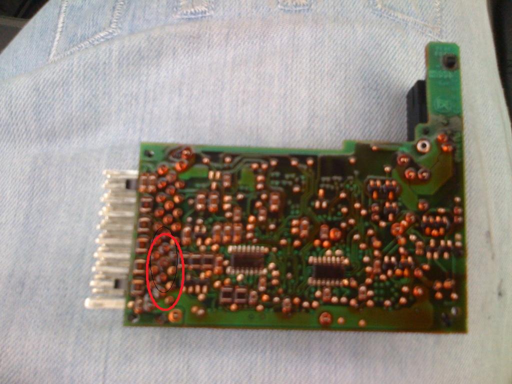

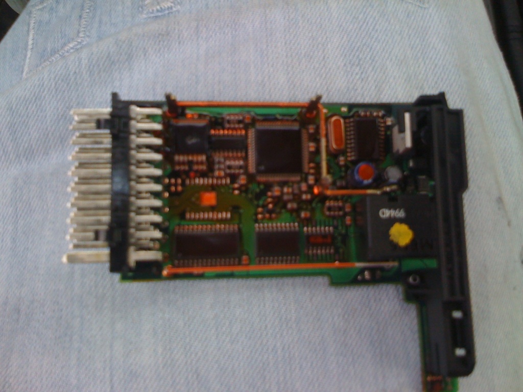

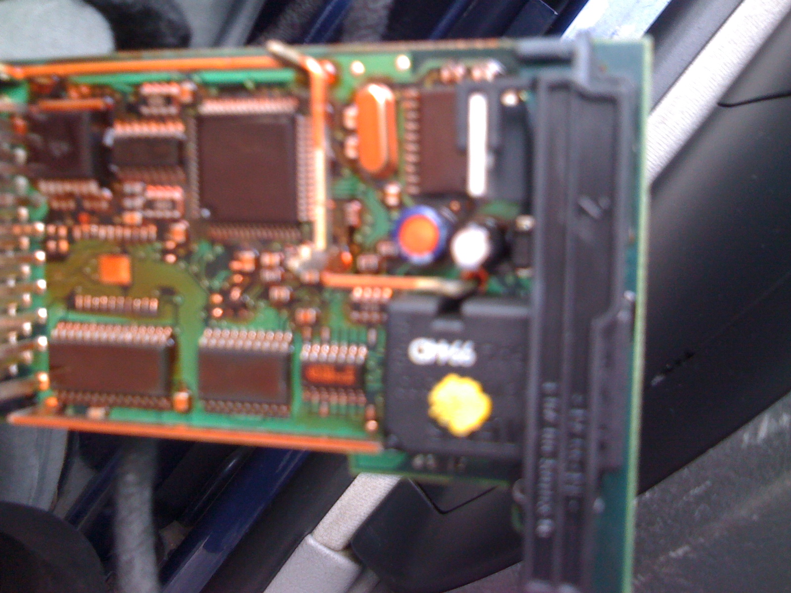

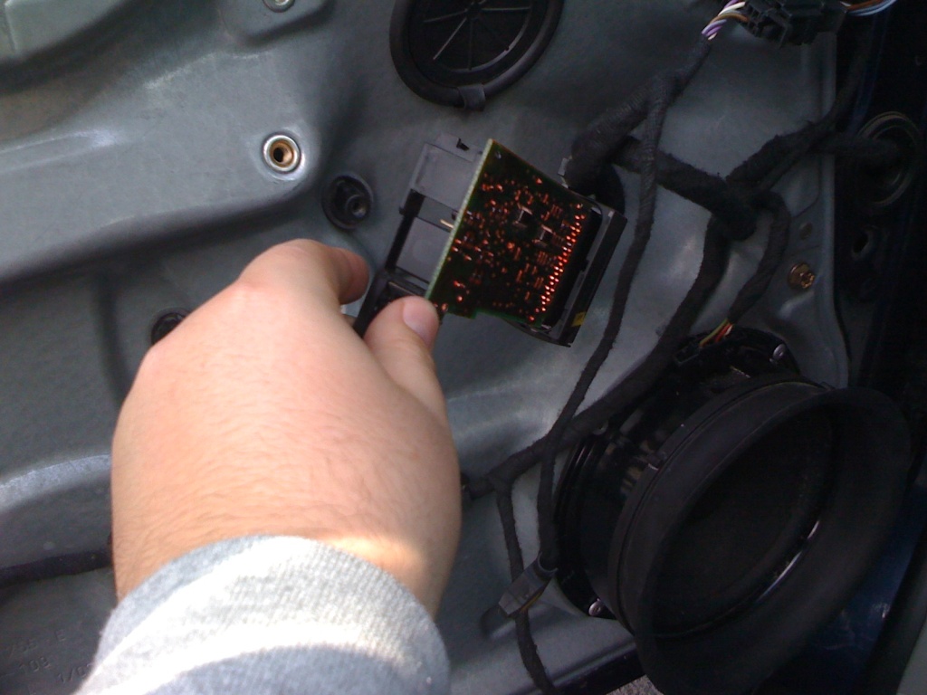

In rest, am fost rezolvata acea problema cu inchidere geamuri etc dar acuma seara iara sa stricat, dar ii bun, ptr ca stiu acum sigur de unde vine problema. Ii acea placutza electrica de pe motorul de la ridicare geamurii.
Am atins acele picioruse si am vazut ca 2 se ating si sunt stricate am tras eu cu ''cutitul'' si a mers 2 zile dar acum nu mai merge ptr ca cred ca sa stricat sau ca se atinge si face scurtcircuit si se incalzeste releu sau nu stiu eu ce etc.
Nu stiu daca se poate repara si cum, poate un bun electrician, dar eu nu le am deloc cu astea ...

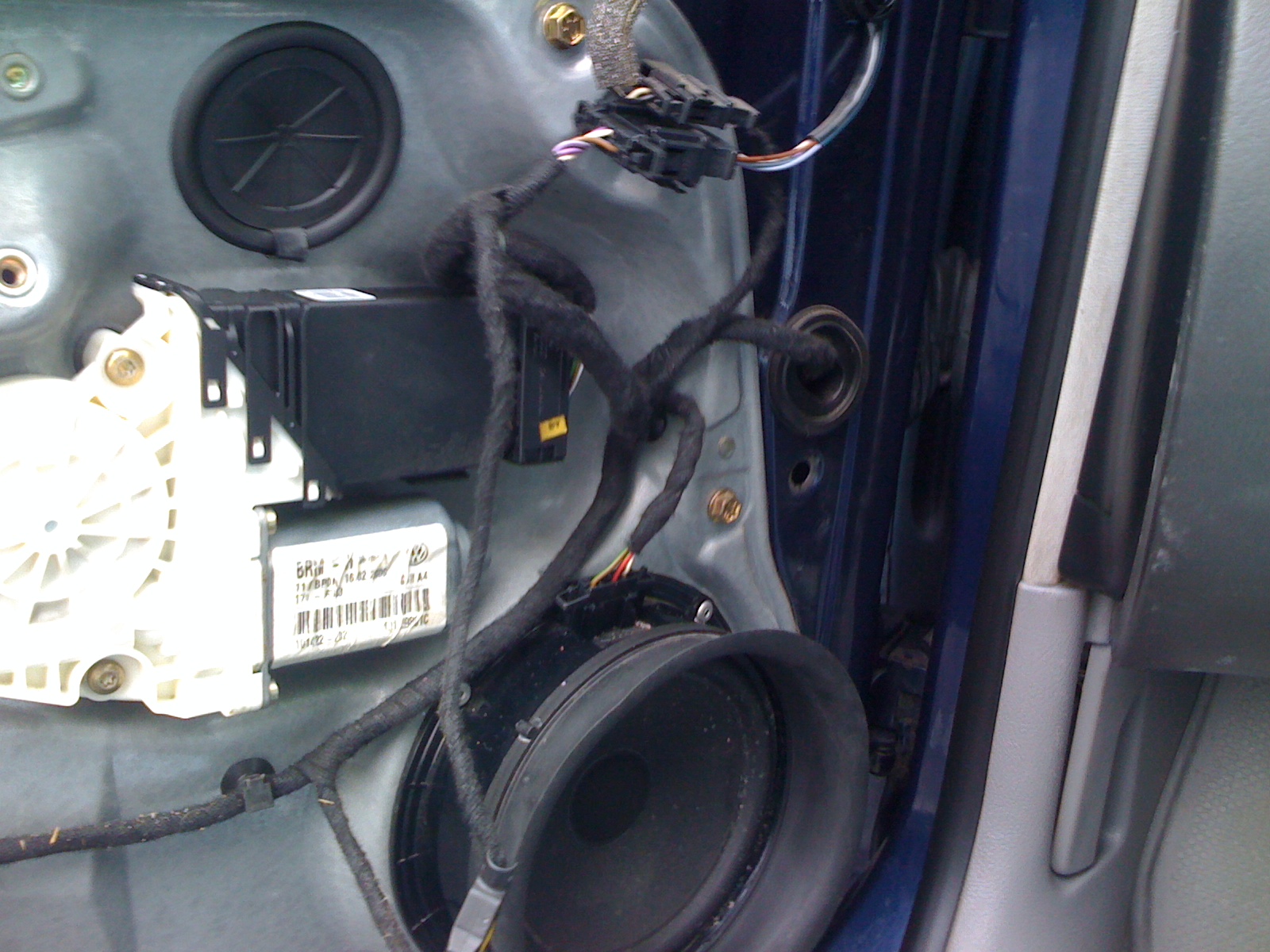

legat de problema ta cu usile,vezi in burdufurile dintre usi,sa nu fie forfecate cablurile ce trec pe acolo si fac scurt.
eu am patit asa,dar pina sa gasesc am fost pe o gramda de meseriasi,ce imi ziceau,ba sa schimb modulul de confort,ba ca e de la remapare ( :) ),tot felul de chestii.
uita-te si la cablurile din burduf,la fiecare usa.de bagat se baga la loc la fel de usor precum le scoti.
eu inchideam masina din cheia la un moment dat,si noaptea ma trezeam ca imi suna alarma la masina,sau inchideam din cheie (din telecomanda nu mai vroia) si uneori se deschideau geamurile singure,cheia fiind in buzunar.
Ok,merci mult de informatii,deci sa nu ma mai stressez aiurea. Ordinea care am puso ii corecta? :)
In legatura cu "placa electrica" nu stie nime daca o pot repara? Cum si cu ce, nu am pistol de lipit dar cumpar unu daca credeti ca se poate face (suda) si imi si spuneti ce si cum.
Merci
have a good time
Srv-Jm salut, nu cred ca am intales bine, te referi la cablu dintre usa si caroserie ascuns de o protectie de cauciuc, cand deschizi usa? Le-am verificat daca de alea vb si par inregula, la mine ii placa electrica care ii pe motorul de la usa sofer. Si la mine nu imi mai merge nimic, beeper pozitie uitata, inchidere/deschidere usa din cheie, geamurii, inchidere usi din buton, reglare oglinzi, chiar si lumina rosie din butoanele de la ridicare geamuri pe celelate usi nu mai merge. Inca ceva nu merge nici becul din portbagaj, nu stiu daca ii din cauza asta sau nu dar cred ca nu a mers niciodata si acum am schimbat si becul si tot nu merge. Deci mie toate astea nu imi functioneaza si cred ca si din cauza cand ploua sau spal masina ori intra apa pe undeva sau cred ca se face condens, la aceea placa si cum am pinii obositi de aia nu mai vrea sa mearga.
Deci cum se poate cusotari sau repara? Mai pun poze cu placa ca poate ceva electricieni profesionali ma pot ajuta (am vazut ca sunt multi pe forum).

Buna, am probleme mari nu pot sa imi deschid trapa de motorina din cauza de mai sus adica a ceea placa. Va cer ajutor.
P.S oare VW nu vinde aceasta placa aparte fara motor? Nu am etka si pe cel vechi nu am gasit. Imi poate spune cineva daca exista?

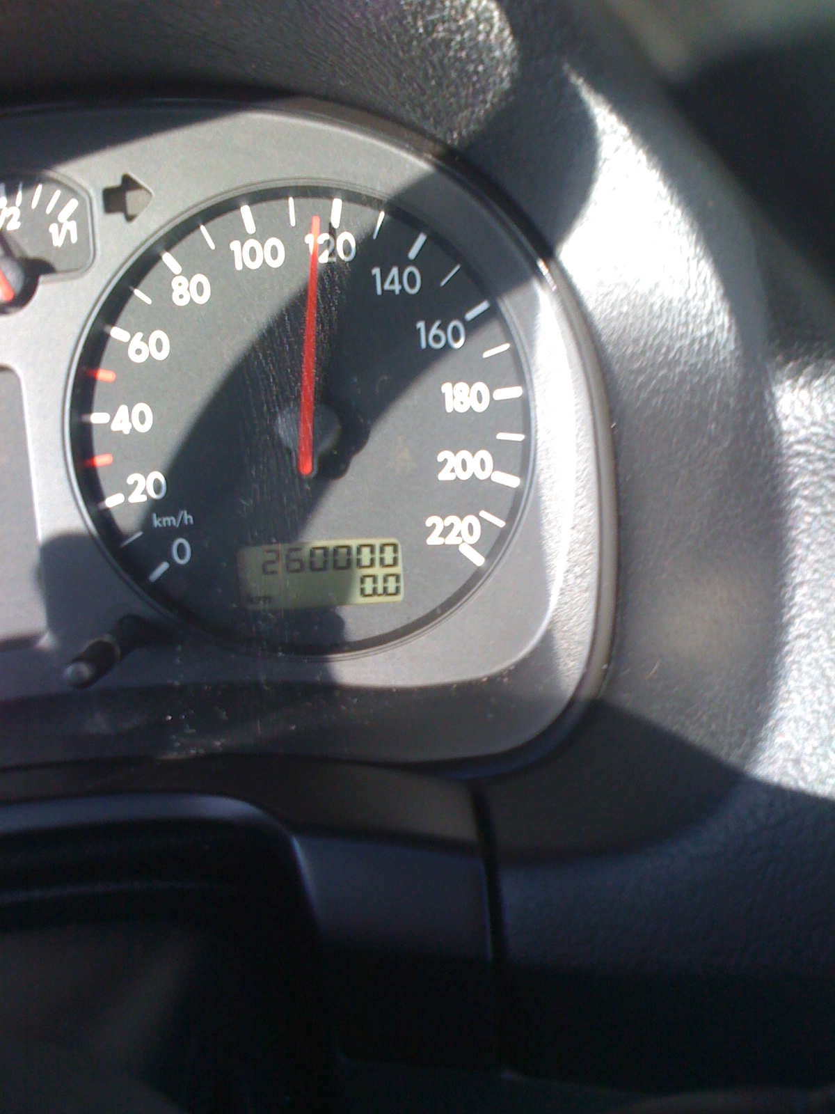

Buna, nu de mult masina mea a implinit 260 000 km , merge bine, ia facut cu motorul si turbo de origine plus ca de aproape 50 000 km are si TCM chiptuning. TDI power :)
