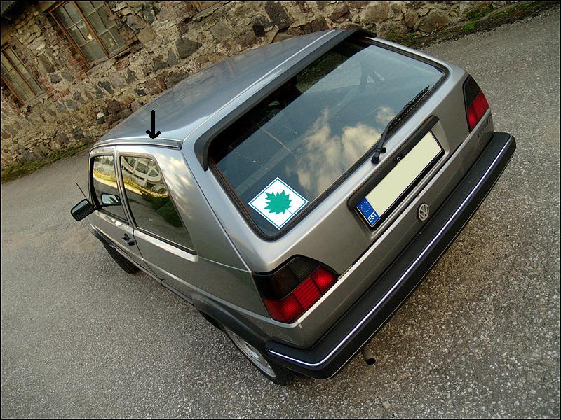

poze nu aveti? sa inteleg si eu despre ce este vorba.
E vorba de clemele astea de la chederul de pe plafon..........d-le Sza_bee
oi fi io tontoloc.... anul trecut am refacut tapiteria de pe tavan dar nu am dat de nici un cheder, in afara de cel deasupra usilor, sub care intra materialul de la plafon. O fi ala ?!?! nici de plasticurile astea nu-mi amintesc...
Modificat de sza_bee
Despre asta e vorba.......
Stai linistit ca nu suntem toti asa de destepti precum se crede ;) ......doar ca nu te-ai lovit de situatie..
Stai linistit ca nu suntem toti asa de destepti precum se crede :D ......doar ca nu te-ai lovit de situatie..
thx! ala inca nu l-am dat jos , de aia nu stiu despre ce e vb. :-)
ca si functionalitate ce face? duce apa de pe plafon inspre parbriz?
baieti, am incercat sa mi pun chederul.Ei bine ,acolo unde face unghi ,n a vrut cu nici u chip sa se aseze k lumea, a lasat o distanta de 1 cm,,neacoperita,,ca sa zic asa.Asta se intinde pe vreo 10 cm. Sunt cam dezolat,ma gandesc sa mi reconditionez pe cel vechi.Multumesc celor care au incercat sa ma ajute.A dracu treaba ,mi a mancat ore si fara un rezultat cum trebuie! :icon_thumright:
