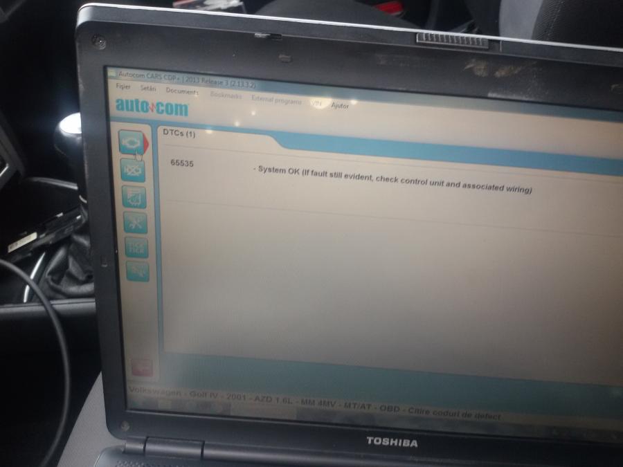

Va salut. Azi a inceput sa imi apara in bord(golf 4 1.6 16v, AZD) check engine . La pornire sta aprins permanent, dar dupa ce merg cu masina imi pâlpâie in bord precum semnalizarea. Am pus testerul unul prieten si imi da eroarea 65535. EGR si clapeta le-am curatat. Ce ar putea fi? Cu stima
din pacate e posibil sa ai o problema cu ECU motor. Verificati cablajul pana la ECU, alimentarea acestuia, etc.
Vă salut d-lor.  Revin cu modul de remediere la cele postate mai sus. Am avut bobina de inducție de la cilindru 3. Am schimbat bobina, șters toate erorile și mașina merge ok acum. Am pus o bobina marca Beru, sper să fie buna. E buna  ca marcă?  Cu respect tuturor
e buna - eroarea de mai sus, nu are legatura cu bobina respectiva - eroarea respectiva este 65535 - Internal Control Module Memory Error - deci, monitorizeaza in timp, daca nu dispare.....
comportamentul si rezolvarea - da, e de la bobina - acest lucru se putea verifica in blocurile de masura, cu VCDS-ul sau alt tester compatibil.
despre eroarea de mai sus, poti sa citesti aici http://wiki.ross-tech.com/wiki/index.php/65535
