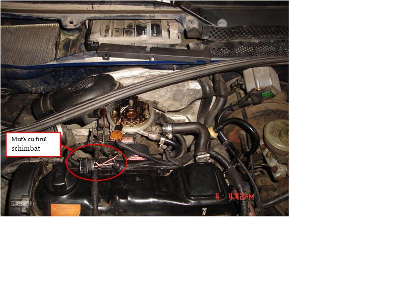

Multumesc Paul, CVA G3, si cei care mi-au mai furnizat informatii, in sfarsit in urma investigatiilor facute si documentatie pusa la dispozitie de voi am reusit sa gasesc cauza ce a dus la problema 1.8 AAM Nu Porneste. Toata problema a constat in firul ce venea de la calculator si comanda injectorul. Era intrerupt fix la iesirea din mufa sub mansonul de cauciuc. Am postat poza cu reparatia facuta de mine...in urma inlocuirii conectorului din mufa. Firul evenimentelor l-am descris mai sus...oricum destul de palpitant :P
De tinut minte si de verificat inclusiv pentru senzorul de temperatura al aerului aspirat.
Modificat de paul_ral
