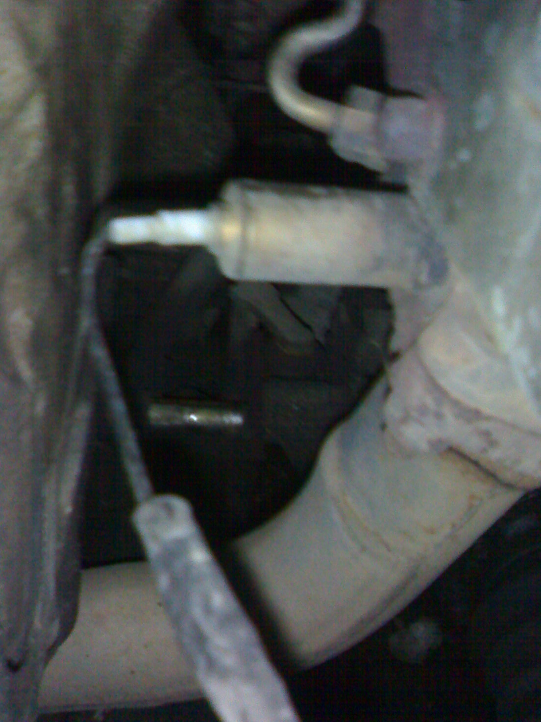

vin si eu cu o problema....imi cer mii d scuze pt putin d off topic...sub carburator se afla o chestie ca o bujie numai ca are 2 fire in cap la mine unul e taiat....dupa cum se vede intentionat....cu un cleste ceva, imi puteti spune ce este acel obiect si ce rol are???se intampla ceva daca leg firele la loc ???deci inca odata..nu se afla in motor cand am zis sub carburator...este in spatele motorului chiar sub carburator...arata k o bujie... sper sa stiti despre ce vb..MULTUMESC ANTICIPAT
..motorul este 18 gt abs monopunct
sunt aproape sigur ca e vorba de sonda lambda si probabil ca e dusa de aceea e taiat firul si daca il legi la loc o sa mearga rau motorul
apropo nu iti consuma mult masina?
daca gresesc sa ma corecteze cineva sau o poza ar ajuta mai mult
A patit un prieten de-al meu ceva in genul asta... avea firele de la sonda 'forfecate'. A luat o mufa de la dezmembrari, a refacut legaturile, a facut cativa kilometri cu masina turata si s-a curatat. Acum nu mai are nicio problema (noxe, consum etc)
asta este...chestia e ca e taiata pur si simplu nu sa zic ca a pus si el putina banda sa nu faca masa p undeva s-au sa le lege cumva stateau pur si simplu spanzurate...parca erau taiate de un hot....in fine asta este poza sper sa va dati seama ce este...oricum multumesc pt ajutorul acordat..
in leg cu consumatul...ce sa zic...cred ca ia multisor...nu i-am facut un calcul exact dar mixt...cam 11 la suta.....dar ce rol are aceasta sonda?nu afecteaza motorul in timp ca nu e in uz?cat ma costa una noua s-au second hand?multumesc anticipat
aia este sonda lambda...trebuie sa ti-o refaci pentru ca altfel o sa ai..si ai un consum prea mare...
e sonda lambda si una noua e inre 70-250 ron
nu prea merita sa pui second
merci fain baieti....am sa incerc sa o repar....de curand am schimbat garnitura de chiulasa si cred ca cizmarul meu ca mecanic nu e cu siguranta....a taiato....in fine multumesc inca odata pt ajutor

Imi spui si mie te rog de unde pot cumpara sonda lambda la acest pret. (preferabil online) Eu nu am gasit numai peste 300 lei ...

:icon_thumright: Nici eu nu am gasit sonda sub 300 ron. Cu 300 am gasit la volksparts. Eu am inlocuit-o degeaba, era buna si cea veche, nu am vazut nici o schimbare nici la consum nici la eroarea care o arata pe tester. Sonda e cu 4 fire.
