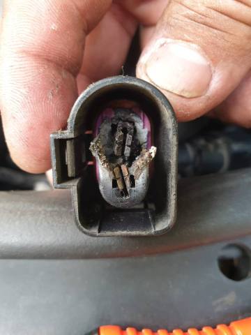

schimbat carcase mufe si pinii. Da, se intampla destul de frecvent, avand in vedere varsta si consumul mare de curent, de la ventilator
Se schimba mufele si pinii.
Problema este ca nu am curent pe firul de + ...... cred ca un releu  isi face de cap .

Am pățit și eu acum 1 an același lucru. Problema izvorăște dintr-un cumul de factori : consum mare de curent, umezeală în mufă, contact imperfect etc. La fel se comporta la mine, nu aveam tensiune pe cablul roșu.
Am schimbat siguranța de sub bord de 40A cum ți-a precizat f. bine Al Bundy.
Am comandat 2 mufe (mamă/tată) + pini exact modelul acesta. Am tăiat cablul până ce am dat de conductor care să nu fie oxidat. Apoi sertizat+cositorit, pus pinii în mufele noi cu tot cu protecțiile de silicon și merge perfect, nu se încinge.

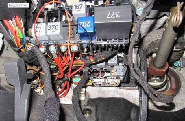

ma poti ajuta cu localizarea acelei sigurante ? eventual poza  .
 multumesc !
aici este draci aia de 40A ?
DA, in panoul mic din spatele releului mare pe care scrie 377.

Siguranta de 40A  arsa  ....revin maine cand pun siguranta (nu mai am de unde acum )

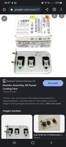

Bloc rezistente de pe lonjeron stanga, l-ai verficat?

Lonjeron stanga motor...sub masina, pe partea sofer
@F l o r i n E prima oară când aud de un bloc de rezistențe de sub motor, partea șofer care să aibă legătură cu electrovenilatorul. Dacă ai avea și o poză ar fi fantastic!
Nici eu nu am auzit ..
Poate Dl se referă la releele și siguranțele de deasupra pedalelor..altceva nu mai știu
Este blocul de rezistente care da cele 2 trepte de turatie a ventilatorului.
Mulțmim frumos! Chiar mă intrebam de mult ce este placa aceea sub lonjeron! Am câteva rezerve față de poziționarea aleasă de VW. Înțeleg că era nevoie de undeva unde poate fi răcit de fluxul de aer și să fie lângă un corp mai mare de metal, DAR e o zonă predispusă la curgeri de ulei, sare etc.
