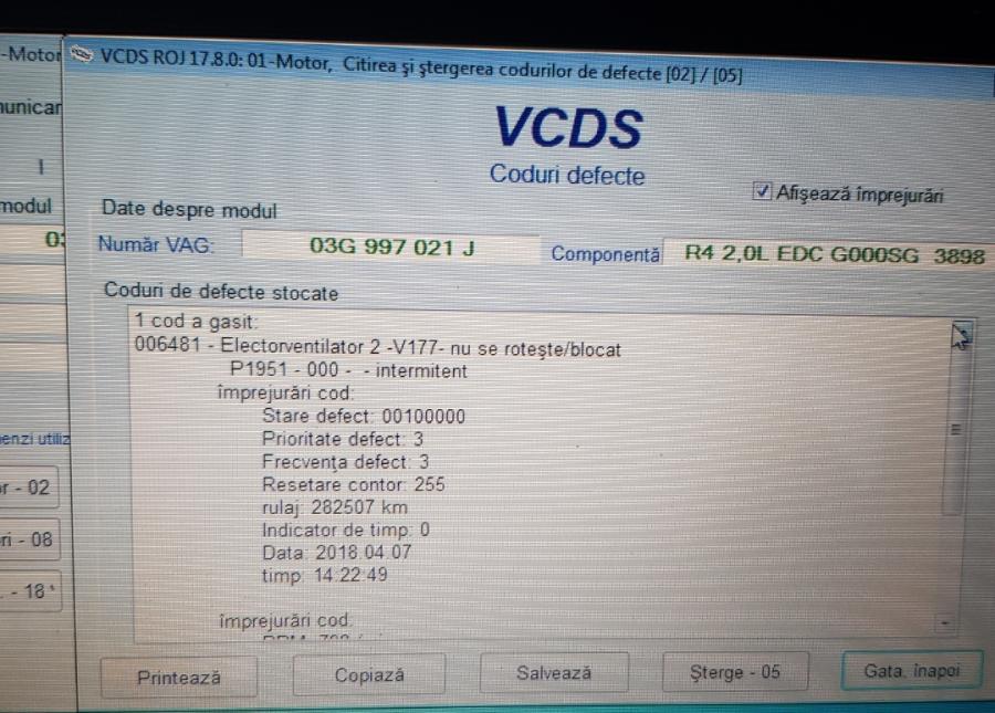

Salut colegi am o problema cu masina imi da eroare asta si nu ii dau de cap am schimbat senzor temperatura, verificat siguranta este ok ... are cineva idee ???
ventilatorul 2 - cel mic - este blocat. Deci, pe acesta trebuie sa-l verifici... nu senzor temperatura, etc

se demonteaza si se curata/repara ventilatorul mic.
Deci sa vad dacă am înțeles bine. Se iau 2 bucăți cărbuni de ARO, se taie în doua și se obțin 4. Corect? Se șlefuiesc bine sa între ușor în locașul lor, se curata  bine tot, se greseaza bucsa aia de cupru de pe capac, se montează tot la loc și gata.  Am desfăcut motorașul și am găsit cărbuni foarte uzați, pornea ventilatorul doar dacă loveam în el și mergea întrerupt.  Un link către un magazin de piese auto unde as putea găsii acești cărbuni îmi poate da cineva?
Va rog sa îmi spuneți dacă am înțeles bine pașii cu cărbunii. Demontarea și montarea la loc pare destul de simpla. Credeam ca trebuie data bara fata jos, trager, etc.dar e foarte simplu.
