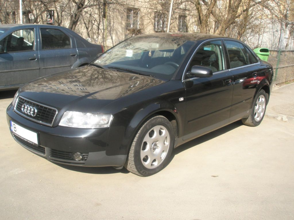

Atasez niste poze de cand era soare si iesise de la spalatorie. Nu ca nu i-ar place si acum cand e frig si a venit zapada:)
