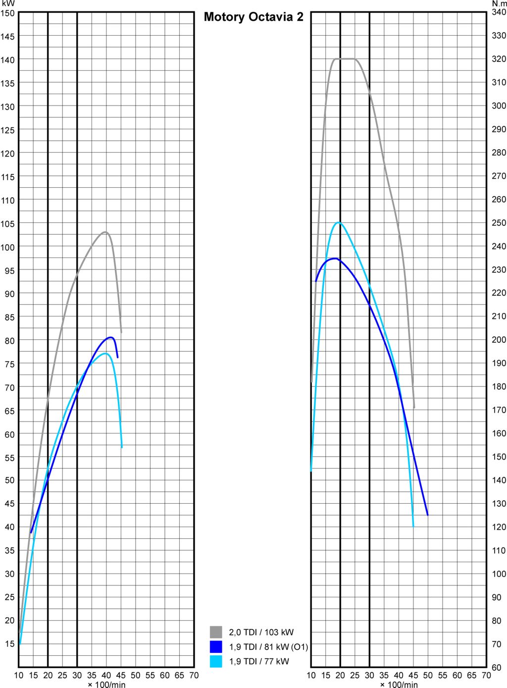

Dupa cite stiu eu consumul cel mai mic se obtine in treapta de viteza cea mai mare la turatia de cuplu maxim a motorului.
In toamna a fost un test la TOP GEAR (TV nu revista)cu un Audi A6 care a scos cel mai mic consum nedepasind turatia de 1600.
Da, asa se pare sa fie... cuplul maxim la motorul 2.0 TDI incepe de la ~1800 de ture(320Nm), dar si la 1500 de ture ai cam 300Nm.
La motorul de 1.9 TDI cuplul maxim incepe la ~1900 de ture (250Nm), dar si la 1500 de ture ai 235Nm (vreo 80% din cuplul maxim).
Ma gandesc ca daca ar pati ceva motorul ca merge subturat, cutia nu ar mai fi fost programata sa tina motorul la turatii asa joase.

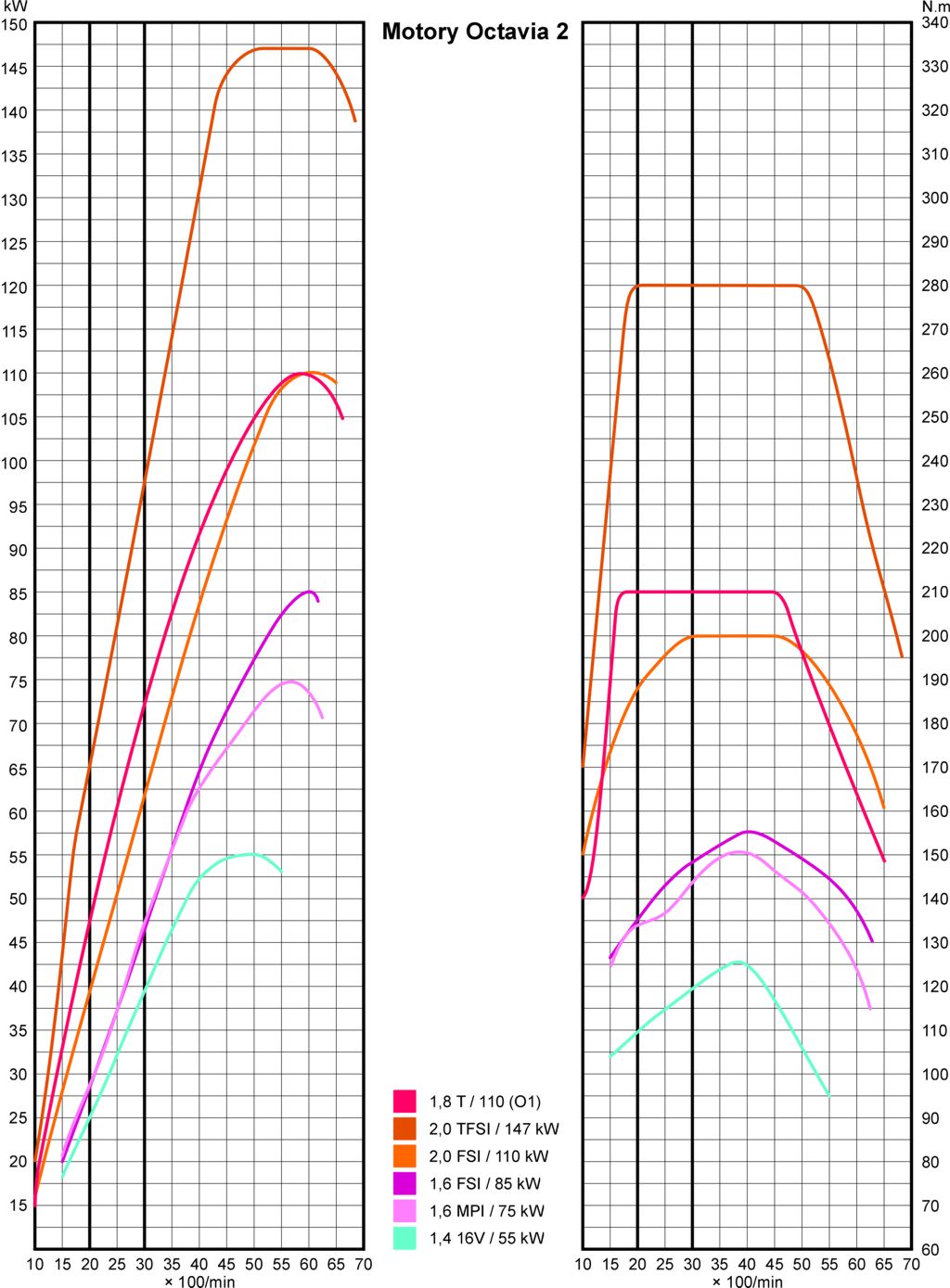

Pentru benzina am atasat un grafic.
Grafice pentru alte modele de skoda: http://www.railweb.sk/Skoda/index.html
