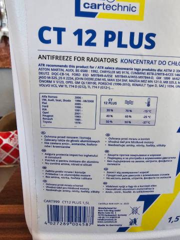

Pe net puteti incerca pe oilmag.ro am vazut acolo Antigel Aral Antifreeze Silikatfrei G12+ 1L la 20 de lei si au si dicount 5% pt cei de forum.
Antigelul original G12++ ultimul aparut l-am vazut la reprezentanta in Tg Jiu la 54 lei 1.5L.
De asemenea am gasit "pe sub mana" la un mecanic la Skoka G12 simplu dar cam dubios la nume 1.5L 20 de lei.
