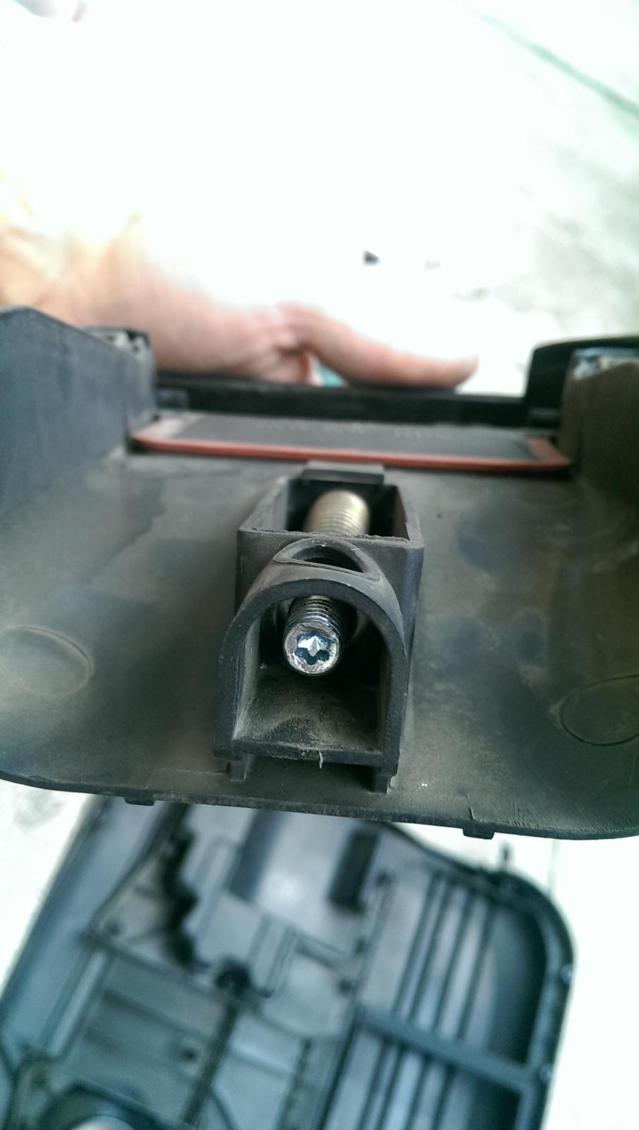

  Am  gasit  claperta  in  pozitie  blocata aprox 50% , solutia  temporara  a  fost  fortarea  blocarii  pe inchis cu 2  garnituri  de  cauciuc. :dry:
Nu  am  mers  decat  foarte  putin  de  atunci  si  nu  am  sesesizat mari  diferente

nu mi-a iesit fiindca nu misca chiar daca l-am infierbantat arcul acela mare fiind puternic
demontat si pus pe plita putin misca repede

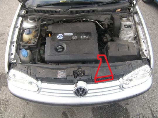

salutare tuturor,
vroiam sa va intreb care e sistemul de schimbare a aerului pentru admisie la un 1.6 AUS..
mentionez ca eu nu am nici un mecanism in zonele incercuite..
din ce ma gandesc eu ar fi trebuit sa fie pe teava mai groasa din stanga... dar nu am nimic acolo
post-34876-0-79598600-1371497862_thumb.j
multam fain :D
nu vedeam in el nimic :))
si clar si la mine era pe aer cald...

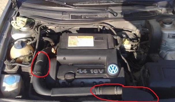

Merg de 2 ani in felul urmator !  Ca sa nu mai umblu la termostat sa il blochez am scos furtunul ala de desupt si la-am megat lange cel original care treage aer de afara si asa nu mai umbli sa scoti termostatul si etc ori ca inchide ori ca nu inchide termostatu tot aer rece trage si adevaru e ca se vede cam cu 10 % diferenta poate chiar mai bine cand e canicula afara !
Salut! Sut ai mare dreptate o sa fac si eu asa.
Si la mine era la fel, pe deschis. Am atasat poze cu solutia pe care am aplicat-o eu :)
post-109960-0-02304100-1402078769_thumb.
post-109960-0-38570900-1402078770_thumb.

Aceleasi manifestari - tragea greu cand se incalzea si mai ales cand era cald afara.
Aceeasi problema - clapeta blocata pe deschis.
Aceeasi solutie - blocare clapeta pe inchis.
Nu crdeam ca o sa fie o imbunatatire, dar chiar se simte la acceleratie.
Acum ma intrebam, daca facem ceva de genul cum e in poza 1 si cum are golf 5 (poza 2), nu o sa se simta si mai mult?
post-112432-0-95568600-1404587792_thumb.
post-112432-0-22334200-1404587793_thumb.
e buna solutia,pt ca va aspira aer din exterior(mai rece) decat cel din compartimentul motor(mai cald).
