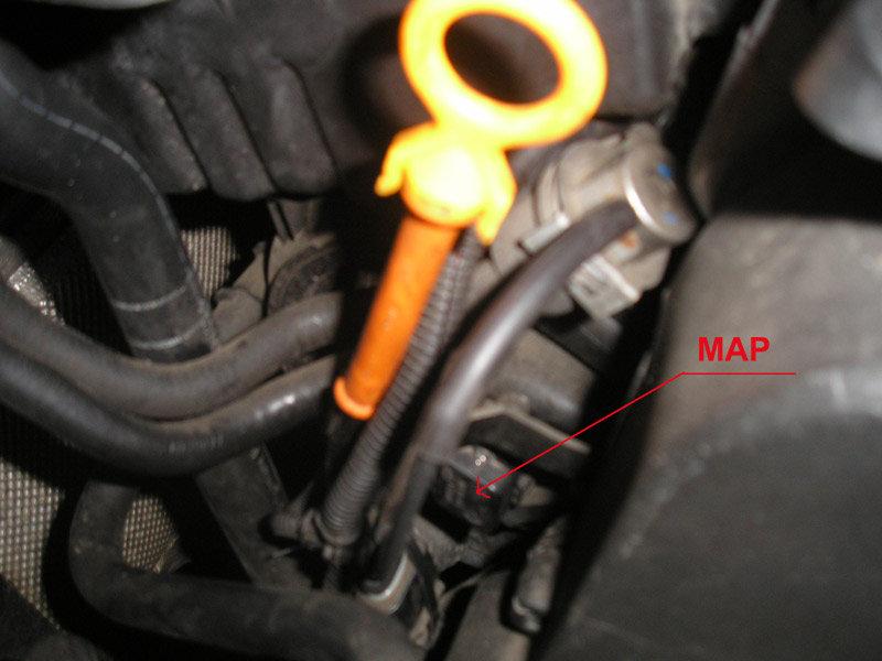

  unde este acest senzor MAP si ce mai exact se curata? mufa ? sa dau cu sprai de contacte?

cam pe aici.se desface si se curata zona care este in galerie.
