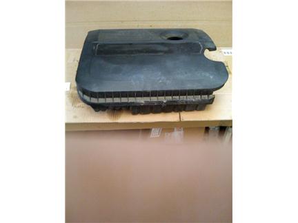

Daca ai capacul la fel ca ala din poza, pe latura dinspre bot pe la jumatate pe dedesubt e o teava care vine peste o alta teava de la protectia aia de la evacuare. Acolo se afla acea clapeta de care vorbesc colegii. Presupun ca aia are rolul sa incalzeasca motorul mai repede iarna tragand aerul cald care vine de la teava de evacuare. Ca e bine stiut ca aia incepe sa se incalzeasca aproape imediat ce pornesti motorul. Logica mea asta imi spune ca asta e rolul ei. Altfel chiar nu inteleg de ce ar trage aer pe-acolo. De fapt e posibil sa incalzeasca aerul ce il trage pe gura unde ai facut tu sageata, dar e aproximativ acelasi lucru pana la urma. Daca facea asa ceva si pe spate si cu o spirala de la o conducta de A/c care sa treaca prin ea si sa raceasca aerul intrat pe gura aia, poate reuseau in felul asta sa tina vii o parte din caii care mor cand se porneste aerul.

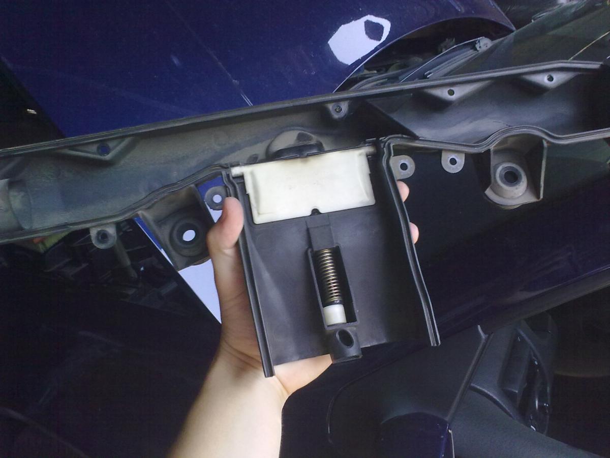

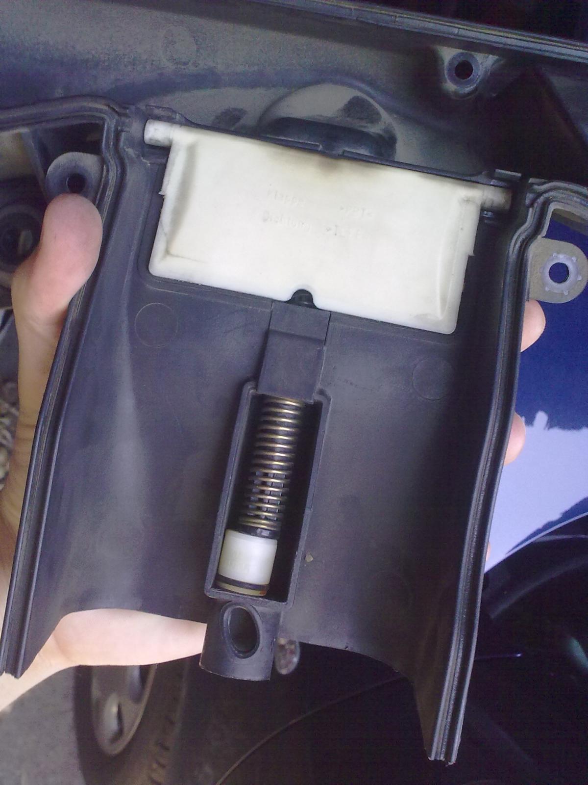

Am desfacut eu acolo si intr-adevar am gasit acea clapeta. Dupa cum se vede in poza este pe deschis, cum imi dau seama daca inchide sau nu?

acum e deschisa,e pe regim de iarna.trebuie sa stea inchisa,regim de vara.

Parca are un bimetal acolo care deschide/inchide clapeta in bunctie de temperatura.
Eu am desfacut acolo cu motorul rece nu fusese pornit. Nu este posibil ca din cauza asta sa fie pe deschis, iar la drum cand se incalzeste sa se inchida?
Modificat de bgy23
la ce calduri sunt acum afara trebuia sa stea inchisa.ea ar trebui sa se deschida cand afara scade temp sub 10 gr.e defect acel bimetal.

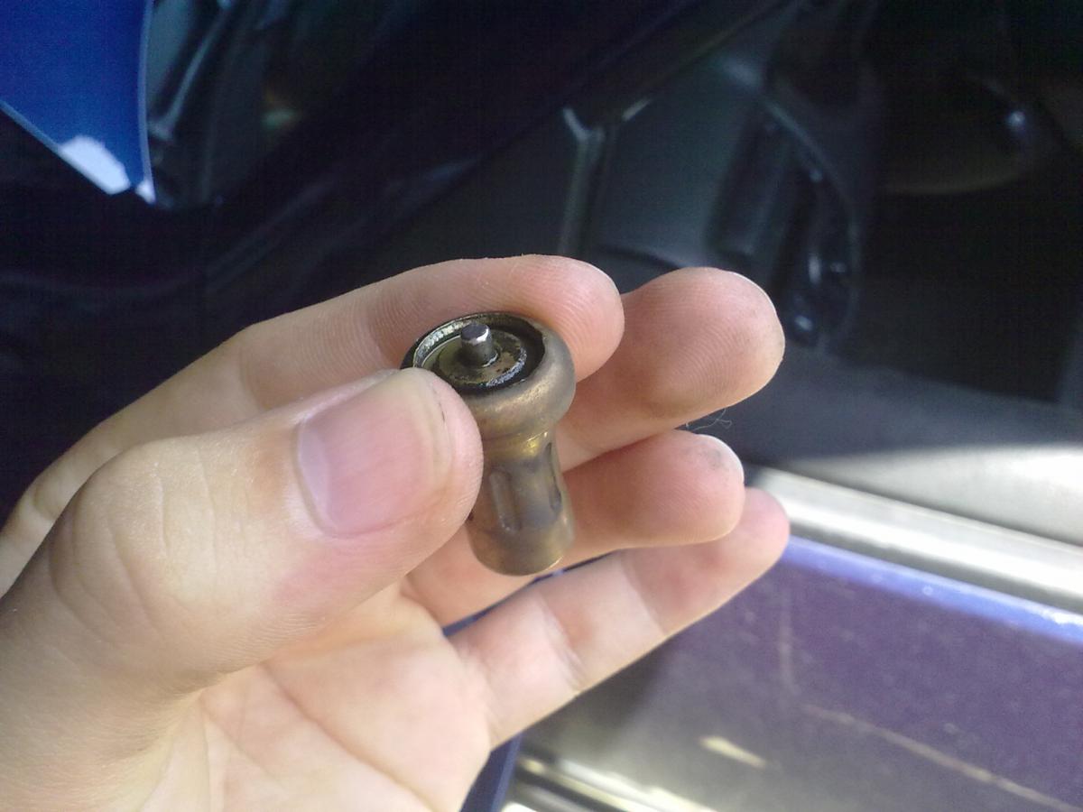

Am desfacut si eu capacul si binenteles clapeta era deschisa. Am scos bimetalul si l-am verificat deasupra la foc, concluzie ii stricat.
Am luat bimetalul jos si am pus un dop mic in locul lui iar acuma clapeta sta inchisa.
Am facut un test cu masina de vreo 10km si se simte diferenta la putere acuma ca nu mai trage aer cald de la galeria de evacuare.
Ma duc zilele astea sa imi cumpar un bimetal si inainte sa vina iarna il montez, pana atunci sta bine asa.

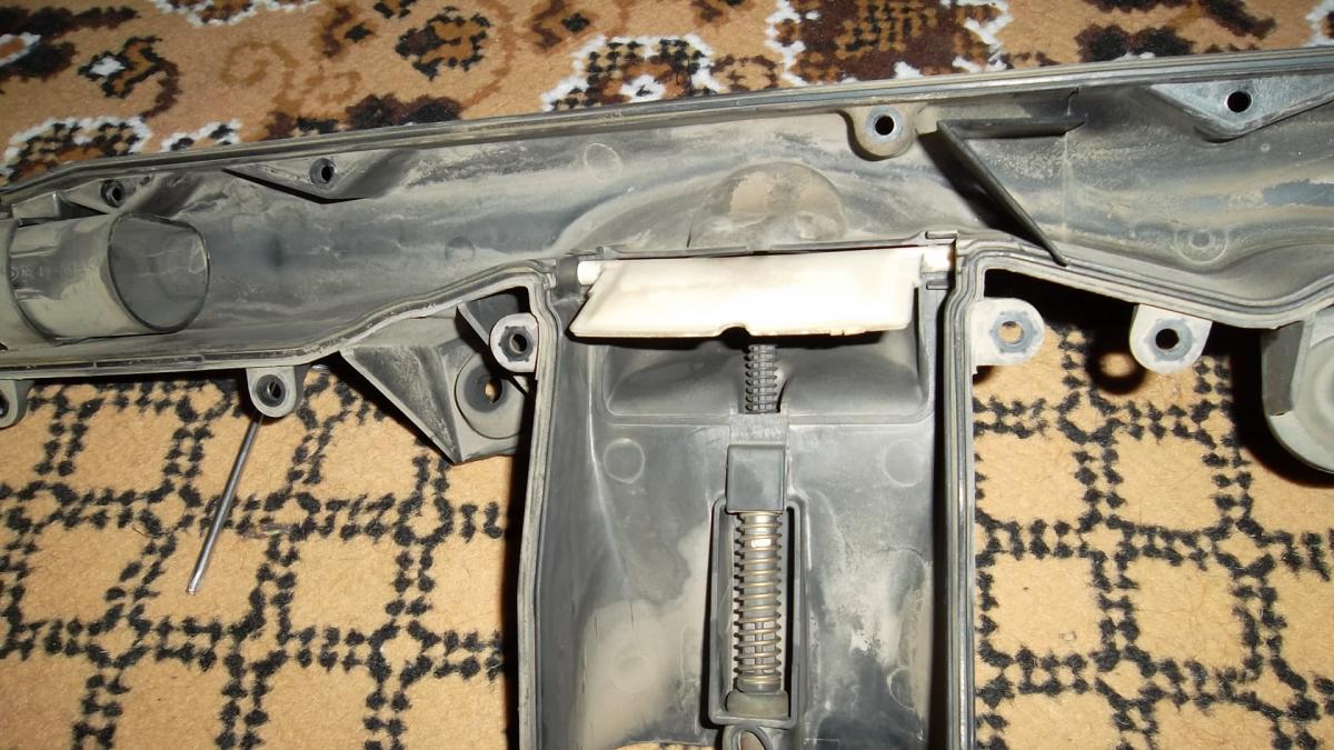

Am desfacut-o si eu azi pe-a mea ca tot am avut chef de surubarit si am vazut ca era pe inchis, dar ca sa fiu sigur am ales ca pana weekend-ul viitor sa o blochez cu banda de izolat panzata ca sa vad daca se simte diferenta. Pana acum nu se simte si am mers ceva azi...presupun ca a mea functiona corect.

Totusi,tu ce modalitate de incercare a bimetalului ai folosit?
