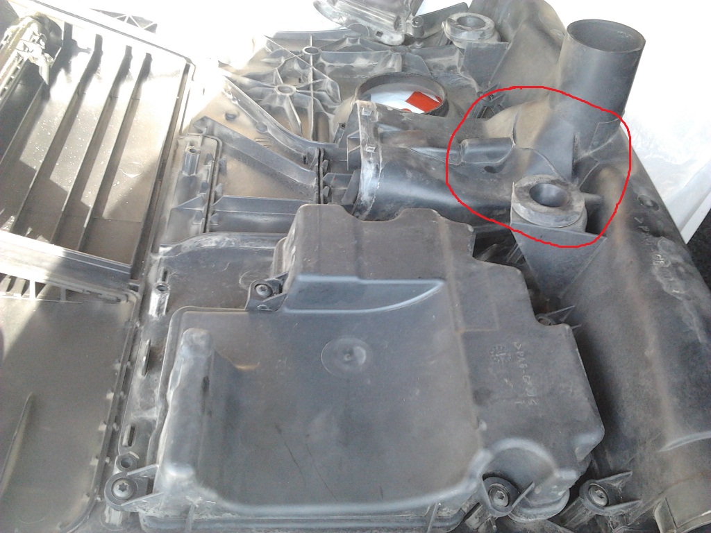

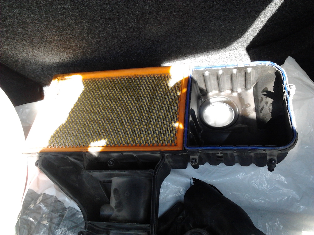

La care bifurcatie te referi la mine arata ca in poza capacul cu filtrul de aer?
post-22767-0-17798400-1342074329_thumb.j
post-22767-0-35125000-1342074820_thumb.j
Modificat de bgy23

@Ebi pana la urma la bifurcatia aceea clapeta pentru aer cald la cate grade trebuie sa fie inchisa?

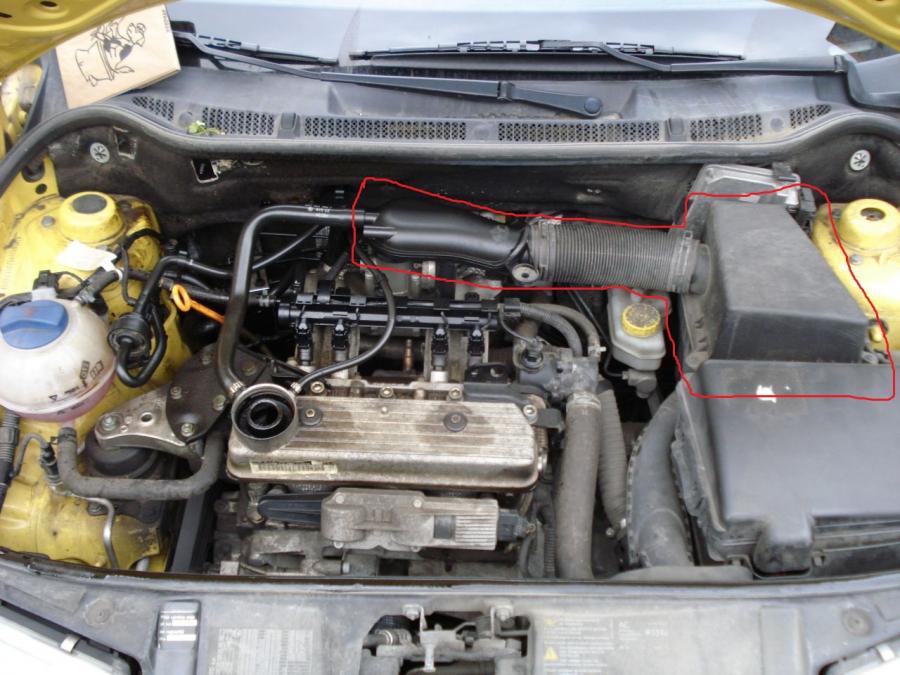

Nu stiu la cate grade trebuie sa comute clapeta de pe aer fierbinte pe aer rece din fata. Eu am deschis capota pe canicula cu motorul pornit si clapeta era tot pe aer fierbinte ceea ce este absurd. (atentie, cu motorul pornit) In orice caz am blocat-o pe timpul verii cu un creion permanent pe aer rece si am scos si conducta flexibila infipta in capacul de la evacuare. Si masina merge mai bine si consuma mai putin. (avand putere mai mare, apesi mai putin pe acceleratie).
Nu stiu daca toate masinile din grupul VAG au asa ceva, dar stiu ca Daciile vechi cel putin din anii 1980+ aveau o clapeta care manual o puneai vara/iarna.
( pozele sunt luate dintr-un post de la colegul RDU-ca sa nu fiu acuzat de plagiat -sunt valabile pt. un motor pe benzina 1,4 16V)
Modificat de Ebi
si la 1.6 16V unde se afla localizata aceasta clapeta?
