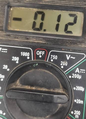

Subiectul il voi deschide pentru o verificare la un nivel mai avansat ai parametrilor electrici pentru autoturisme. Constatarea de acum 2 saptamini a bateriei descarcate ( ochi negru ) m-a determinat sa fac cercetari amanuntite in privinta instalatiei electrice...
In urma verificarii am "descoperit" cauzele descarcarii acumulatorului:
- prima si cea mai importanta sursa de consum CONSTANT in parcare ( inchisa si cu alarma de fabrica "armed" ) este siguranta nr 43 care consuma 120 ma/h si este destinat "aparatului de comanda central"
- a 2-a este siguranta 49 care consuma 20 ma/h si este destinat "inchiderii centralizate"
Precizez ca este un consum CONSTANT pe tot parcursul zilei ( testat min 40 min ) si care descarca aproape ...4 AMPERI ZILNIC din baterie ( am inclus si autodescarcarea normala a bateriei ). Concluzia: daca nu merg 2 saptamini cu autoturismul acumulatorul saracu' nu mai are ce "furniza"...!!!
Consider acest fapt drept defectiune tehnica si astept pareri si de la voi in cazul in care v-ati lovit de probleme identice.

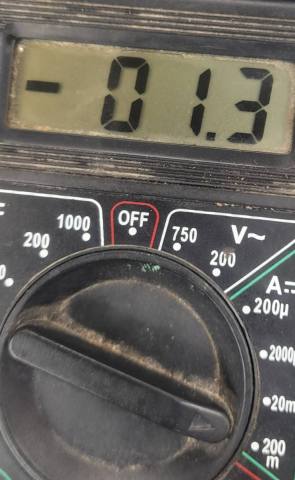

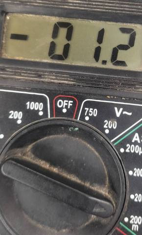

Am verificat bateria la un electrician auto , ca eu nu am aparate, bateria e pe moarte, am mai resuscitat-o eu ca la urgente la spital, dar ma paste cumparatul uneia noi!
Dupa inca o serie de masuratori consumurile se prezinta in felul urmator:
- Capota inchisa, inchis din cheie sau telecomanda ( armed ) = 90 ma/h primele 15 sec apoi scade la 20 ma/h.
- Capota inchisa automobil cu usile inchise ( dezarmed ) = 850 ma/h primele 30 de sec ( bec plafoniera ) apoi scade la 140 ma/h.
Bateria este in verde acum si nu s-a mai descarcat de o saptamina.
E posibil sa aiba o legatura si inchiderea/deschiderea din cheie cum a spus xxnelu si mai are legatura si senzorul de inchidere capota plasat la inchizatoare.
Concluzii:
- Cind automobilul e parcat si cu usile inchise dar fara a fi "armed" consumul este mare ( la tara,la gratar, in curte ...etc ) din cauza ne-intrarii in stand-by a comp-urilor.
- In stand-by ( confirmat de aprinderea lampilor de semnalizare ) consumul e OK
- Recomand inchidere-deschidere din cheie periodic pentru a elimina si varianta spusa de xxnelu si pentru broasca...am vz ca merge cam greu acum si Blitz a zis ca dupa 2 ani de nefolosire e cam pe duca...
