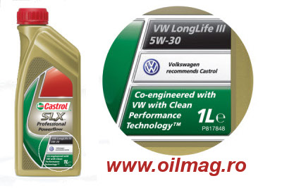

Eu merg pe al 3-lea schimb cu uleiul de mai sus (Castrol SLX LongLife III 5w30) ...pt motorasul meu sper ca-i mai mult decat bun.
Eu am in portbagaj acelasi ulei, Castrol SLX Professional Powerflow, gata de schimb pentru maine. Il voi tine vreo 25k km.
Sincer, am cautat SLX II cu norma 506.01 pe care-l consider mai bun decat noul 507.00 (nu am DPF). Nu am gasit pe nicaieri Castrol cu norma asta. Probabil nici nu se mai produce. In schimb sunt destule marci care mai produc 506.01.
Intr-un final am zis sa ma dau la 507.00 ca se gaseste peste tot.
