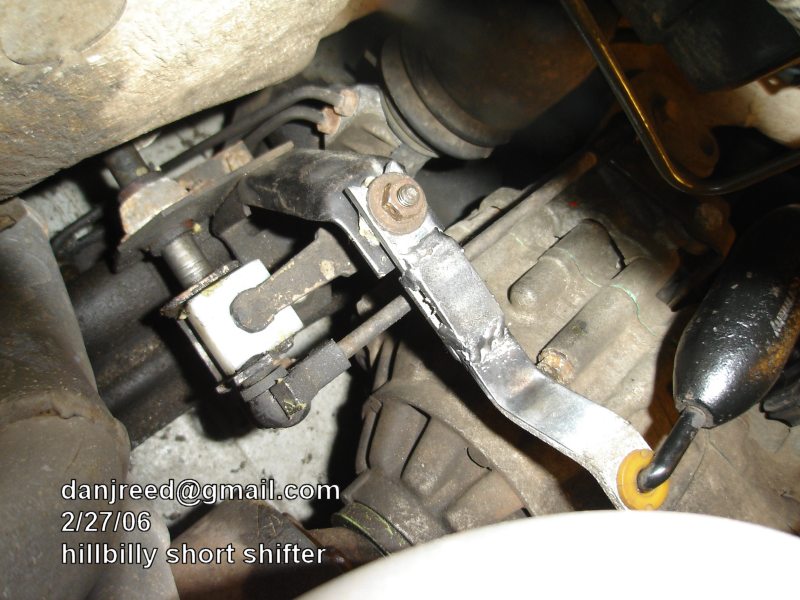

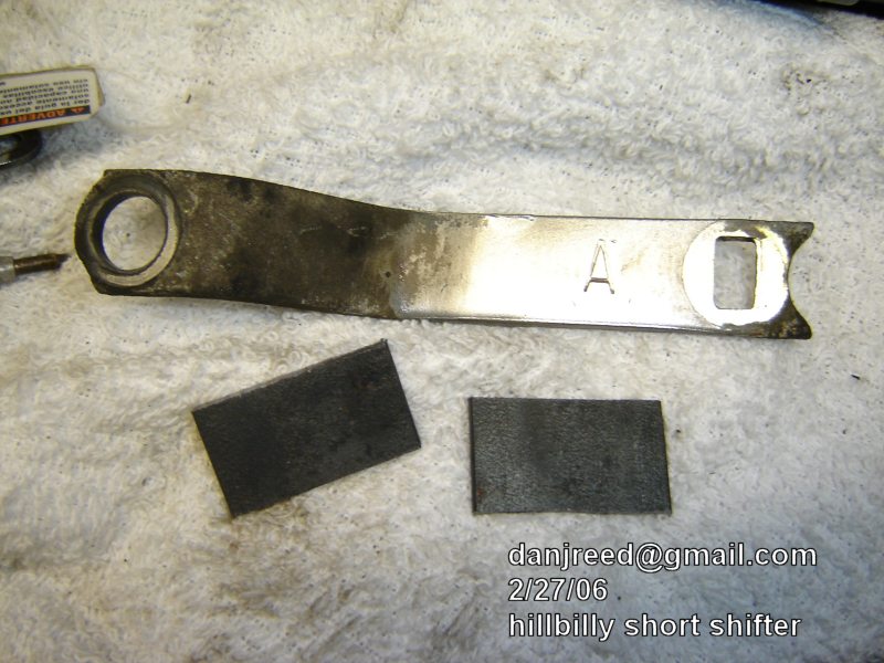

am vazut la DIY ca cineva si-a modificat aceasta placuta de metal pentru a face cumva sa fie cursa mai scurta la schimbatorul de viteze.. ( short shifter ) a mai incercat cineva ? a dat rezultate ? ceva detalii daca se poate ? as vrea si eu sa fac , insa nustiu cat de bine o sa iasa.. mersi .

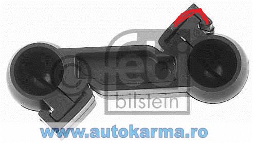

Vezi ca e piesa asta de plastic(nu stiu exact cum se numeste) care se mai rupe (are un fel de clema care o fixeaza pe o bila).La mine s-a rupt si tot asa la inceput nu intra in a 5-a si dupa ce s-a rupt de tot nu mai gaseam deloc vitezele.
Daca asta e problema se rezolva ieftin,piesa costa maxim 10 lei.

Da si la mine era jocul acela si nu gaseam deloc vitezele.Piesa se numeste levier de schimbare viteze.Sper ca asta sa fie problema pentru ca e ieftin si in 10 min ai si reparat-o.

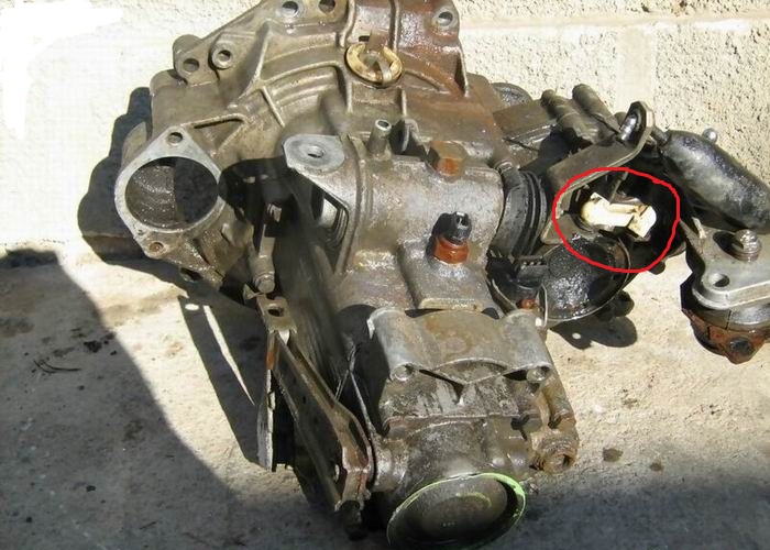

Atasez o poza cum arata piesa mai de aproape.Si cu rosu marchez ce s-a rupt la mine.
post-49729-0-65317600-1334613934_thumb.j
Mersi pentru sfaturi Mojo..dimineata m-am uitat direct acolo si am constatat ca e 70% rupt si urmeza sa ma lase de tot.O sa fac rost de piesa si o sa incerc sa o schimb.Nu cunosc exact procesul dar nu pare a fi prea greu.O sa revin cu update,sper sa fie bine.umad.jpg
Modificat de BlackJack
