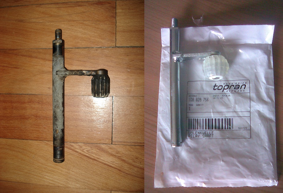

Am inlocuit piesa si rezultatele au fost cele asteptate - nu mai am deloc joc la schimbator, cursa schimbatorului este muuult mai scurta iar eu multumit ca am rezolvat o problema ce ma deranja de ceva vreme.
Am atasat o poza in care puteti vedea diferenta dintre piesa uzata si cea noua, mai exact: ultimul invelis lipsea complet, de aici si jocul mare la schimbator.
Restul pieselor sunt intr-o stare buna, nu am observat defecte.

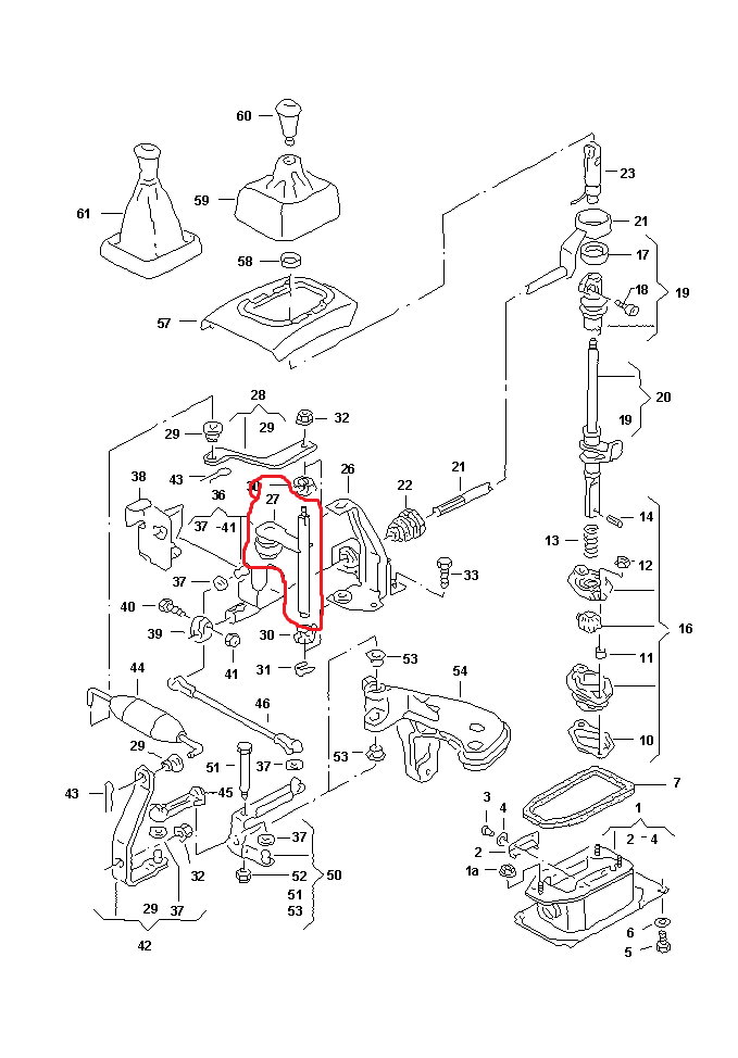

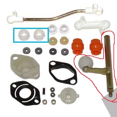

salutare.am si eu problema cu timoneria.ce anume vedeti in poze ...am gasit loc si pret -de pe acest topic-la piesa nr 1.vezi pozele modificate.
si acum intrebarea:kitul acela din poza l-a cumparat cineva?(ma intereseaza daca are toate bucsele-nu recunosc aia de imi lipseste mie-nr3)si de unde?la ce pret?nu vreau sa par insistent...dar as avea nevoie de coduri corecte,sa merg la unix la sigur cum a facut mac23...problemele le vedeti incercuite ..

Ca si kit se gaseste doar cel de la schimbator. Restul se iau de pe cod (unele de la unix altele le-am luat de la volksparts). Codurile eu le-am luat din diy de reparatie timonerie. Ca un sfat da codurile de Hans Pries ca daca le dai codurile originale iti dau preturi mai mari pe alti producatori.
In prima poza una din bucsele portocalii vine in poza a 2-a acolo unde e semnul "?".
Bucsele notate in prima poza cu 3 vin in poza a 2-a la piesa 50 - una sus si una jos (trece surubul nr. 51 prin ele)

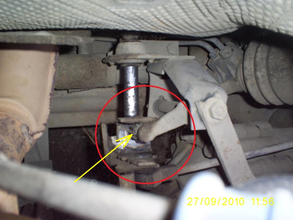

Salut. la mine are joc in viteza la fel de mult ca si cand e la liber, in schimb treptele sunt la fel de precise. problema a aparut dintr-o data, ma gandesc ca oi fi pierdut vreo piesa de pe la timonerie. am pus o poza poate imi spuneti daca lipseste ceva de p-acolo (unde e roata aia dintata de plastic incercuita)
Modificat de omu_negru84

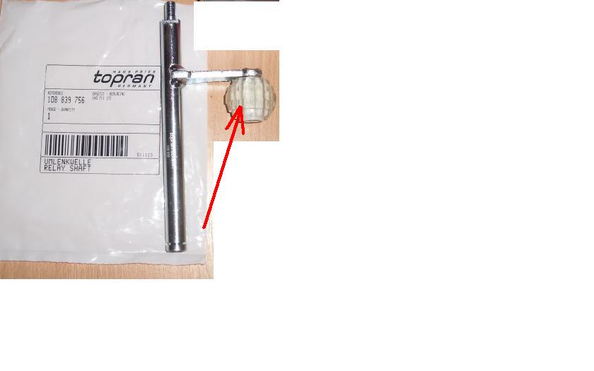

iti lipseste bila. Trebuie comandata o piesa noua (ai codul in aria DIY la reparatie timonerie- Hans Pries - TOPRAN cu codul 108 839 756).
Cautator, sau cum i se zice. Acolo unde am pus sageata galbena lipseste bila. Iei piesa cu totul. E aprox 30ron cea la care am pus codul (Hans Pries). Daca ceri dupa codul original e aprox 120ron.
uite mai jos si poza cu piesa asa cum arata (lipseste bila la tine)
