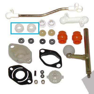

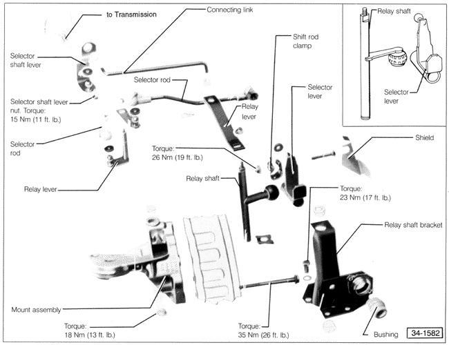

schema si kitul de reparatie
Sal Paul! In poza a 2 a sunt toate garniturile necesare pana la cutie? Kit-ul? Si astea se gasesc practic ca si un set? Mersi!
Asa ar trebui sa arate kitul. Poti intreba la volksparts despre un kit asemanator

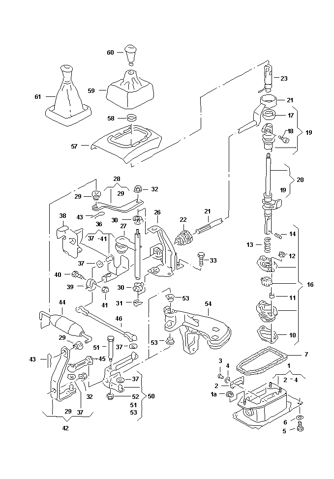

salut
la golful meu(din semnatura) oare nu e diferita timoneria???mie asa mi se pare ca e diferit acolo sub schimbator(mai ales) fata de schema care ai pus'o aici...Astept corectura ta.

si la mine e la fel..la mine e de bai nuca aia de baga in viteza..nu stiu sa iti explic...am incercuit pe poza de mai jos..la mine ala e baiul...inrest,in afara de joc,nu am nici o problema,intra fain in viteza....
Si eu am avut aceiasi problema cu nuca respectiva, practic nuca nu mai era acolo . Nu imi intra in viteza 1-a in rest mergea perfect si era enervant de cate ori plecam de pe loc bagam a 3-a si in locul nuci aleia am bagat 2 mansoane de cauciuc (un furtun mai mic intr-unul mai mare ) am uns cu vasilina ca sa alunece cauciucul in locasul ala si acum merge perfect. Nuca aceea nu se gaseste de cumparat si tre sa cumperi toata timoneria asa ca mai bine improvizezi ceva si scapi de cheltuiala. Numai bine!!
Am patit si eu la fel nu imi intra sau intra foarte greu in a 1 a. Daca bagam a 2 a intra usor in a 1 a. Am gasit ca lipsea piesa incadrata cu rosu "bushing". Am cautat pe la multe magazine piesa insa cand am comandat-o a venit alta care avea mai multe puse pe ia. Doar interiorul era ca piesa respectiva. Am adaptat-o si acum merge foarte bine in toate vitezele.
La TDI-u si la VR6 schimbatorul e pe cabluri si e altfel;are cineva vreun cod de la kitul de reparatie?

Am patit si eu la fel nu imi intra sau intra foarte greu in a 1 a. Daca bagam a 2 a intra usor in a 1 a. Am gasit ca lipsea piesa incadrata cu rosu "bushing". Am cautat pe la multe magazine piesa insa cand am comandat-o a venit alta care avea mai multe puse pe ia. .

Eu am cumparat un asemenea kit de la unix. Inca nu am avut timp sa-l montez. Uneori si mie mi se intampla sa nu intre in viteza 1 :) . Sunt 2 tipuri de kit-uri si sunt foarte ieftine cred ca 7lei m-a costat .
Imi pare rau ca nu sunt acasa momentan insa am marcat cu rosu piesa respectiva daca te duci la un magazin de piese o sa iti arate niste poze si o poti identifica usor. Cat despre postul anterior, nu e nici una din piesele de mai sus mentionate in postul anterior.
