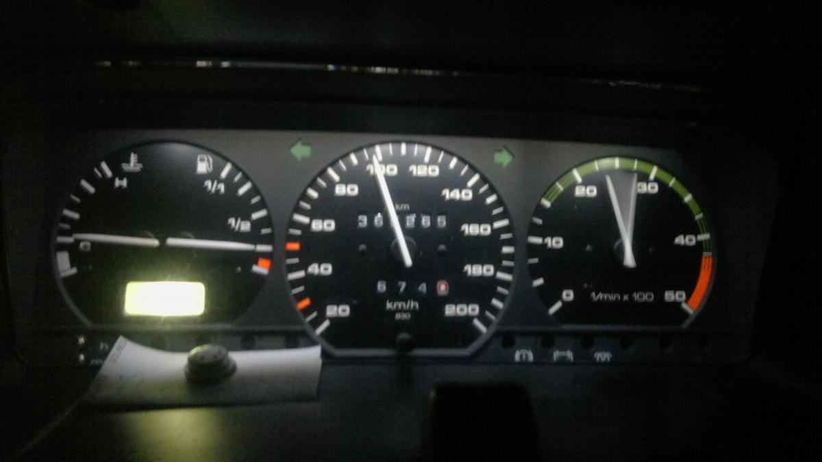

Am reusit pana la urma sa fac instalatia electrica si am montat un bord de passat b4. Insa e o mica problema, acele imi indica eronat. Am citit pe forum ca ar fi un tranzistor cu 3 picioruse care poate sa faca figuri, sa fie acela vinovatul sau nu le "traduce" bine sondele? Azi am vazut ca un condesator(in drept cu motorasul de la temperatura) avea un piciorus rupt si l-am relipit in seara asta, dar n-am apucat sa il testez.
La alternator nu am umblat, masina avea si inainte turometru perfect functional. Instalatia electrica e buna 100%, fiindca mai am un bord de golf 4 pe care viteza,temperatura si combustibilul imi indica corect.
Modificat de ichimcornel
alexandru_poparo
pai si dupa parerea da ceasurile de passat sunt la fel ca cele de transporter? dupa parerea mea nu, nici cele de t4 intre ele nu se potrivesc toate.  se cauta si s-au se schimba dupa anumite coduri. [7d] ar fi indicativul pentru transporter. te-ai complicat prea mult cu tranzistorul nu ai sa faci nimic alceva decat sa ramai cu piese. am indicat un post mai sus o adresa a acestui forum in care se discuta despre turometru (in general dar si despre schimbarea ceasurilor) http://vwforum.ro/topic/60547-turometru/discutia are 6 pagini acordai un sfert de ora si ai sa scapi dde toate bataile de cap.
Am citit toate topicurile posibile , insa problema era din bord,o luase aiurea motorasele. Acuma am luat un bord de passat b4(varianta cu iluminatul albastru/rosu) si merge perfect, exceptie la combustibil care indica invers si immo care trebuie "pacalit". Asa a patit si un preten cand si-a pus o Jetta din 86 un bord de golf 4. El a trebuie sa schimbe sonda si ceva fire inversate. Trebuie sa trec zilele astea pe la el sa imi explice exact. Multumesc de ajutor.

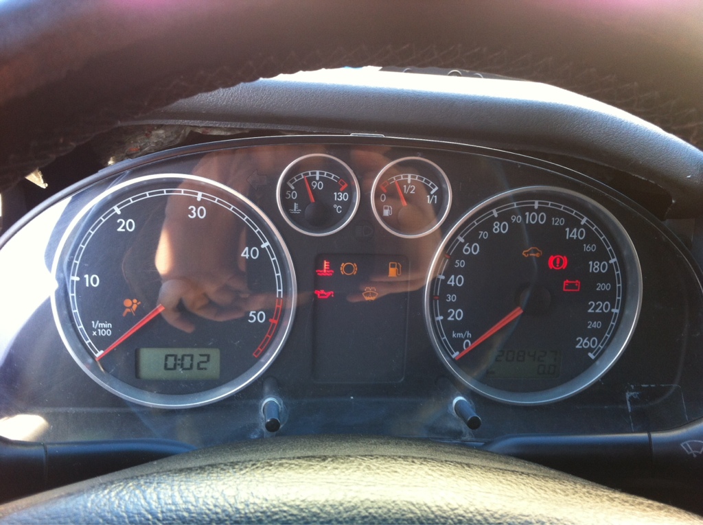

Am reusit sa schimb ceasurile .
Poze .post-100909-14203790746035_thumb.jpgpost-100909-142037908508_thumb.jpgpost-100909-14203791112466_thumb.jpg
Salut mary.bya66 . spune mi te rog ce modicari ai facut pt ceasurile pe care le ai inlocuit cu cele de pasat b5. am la fel ca al tau gen golf 4 pe vw t4 multivan 2001si m ar interesa daca nu sunt prea multe artificii de inlocuit si modificat sa l schimb cu unul ca cel pe care l ai pus
mary, daca cumva ai ceasurile de t4, schimba carcasa lor cu cea pe care o ai acum, eu asa am facut cu ceasurile de golf, ele nu se potriveau ca inclinatie, am schimbat carcasa cu cea de la t4, se potriveste perfect, poate merge figura asta si cu ceasurile de pasat ;)
