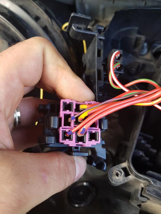

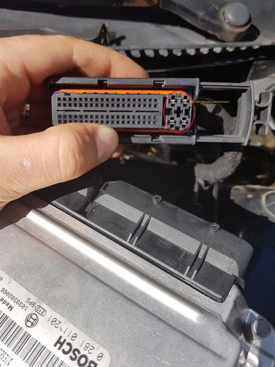

Am verificat azi pinii din mufa mare de la ECU si vine current la ei, am verificat si pinii din mufa releului 219 din cutia ECU si acolo am asa:
la cei 3 pini marcati cu albastru am 12,5 v , cat are si bateria, iar la cei 2 pini marcati cu galben am 9.3-9.4v , nush daca e bine.20170921_125324.thumb.jpg.0e45f0bdbef677f2651191e21b533292.jpg

În cazul că nu ai rezolvat încă. Pentru a se alimenta ECU şi  releul pentru pompa de combustibil trebuie să ai obligatoriu următoarele:
  • masa pe pinii 4 şi 5 (între caroserie şi aceşti pini trebuie să ai o rezistenţă foarte scăzută, de ordinul 0,...ohmi)
  • la releul 219 (acesta este releul 109 pentru maşina ta) pe pinii 30 şi 86 să ai tensiunea bateriei în permanenţă (scoţi releul şi vezi că acolo unde sunt pinii sunt nişte cifre, măsori în orificiile unde vin pinii respectivi)
  • să fie continuitate între pinul 85 releu şi pinul 18 mufa ECU (scoţi releul şi mufa ECU, identifici pinii şi măsori cu ohmetrul, tot aşa trebuie să ai sub un ohm rezistenţa)
  • să fie continuitate între pinul 87 de la releu şi pinii 1 şi 2 de la ECU
  • sigurantele F7 din compartimentul motor (15A) şi siguranţa 31 sau 32 (nu ştiu exact, pe schemă este F31 iar în planul siguranţelor 32) de pe panoul mare de siguranţe să fie OK (dacă ai zis pe pe 1-2 ai alimentare presupun că sunt bune)
  • ultima dar printre cele mai importante condiţii: când pui contactul să ai tensiunea bateriei pe pinul 37 de la ECU
Cam astea ar fi condiţiile să se aprindă martorul de bujii la punerea contactului.
Răspunde punctual la cele scrise mai sus şi vedem mai departe.

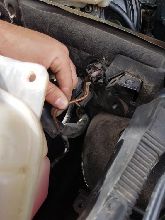

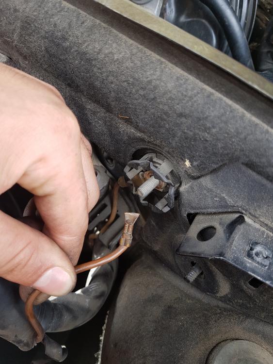

L.E. Hai ca l-am gasit pe nenorocitul de fir. O masa era rupta , chiar sub vasul de expansiune , un fir gros maro s-a rupt de la prinderea pe caroserie. Am sa revin cu poze si eventuale (Doamne fereste) alte probleme.

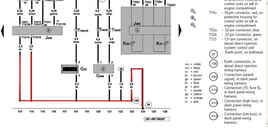

LE Acum am văzut că pe schema electrică scrie că cele două fire vin în punctul de masă nr. 1. Deci verifică acolo prima dată

Nu mai trec prin nici o mufă, firele intră în cablaj, se mai unesc cu altele şi merg direct la masă, vezi schema.

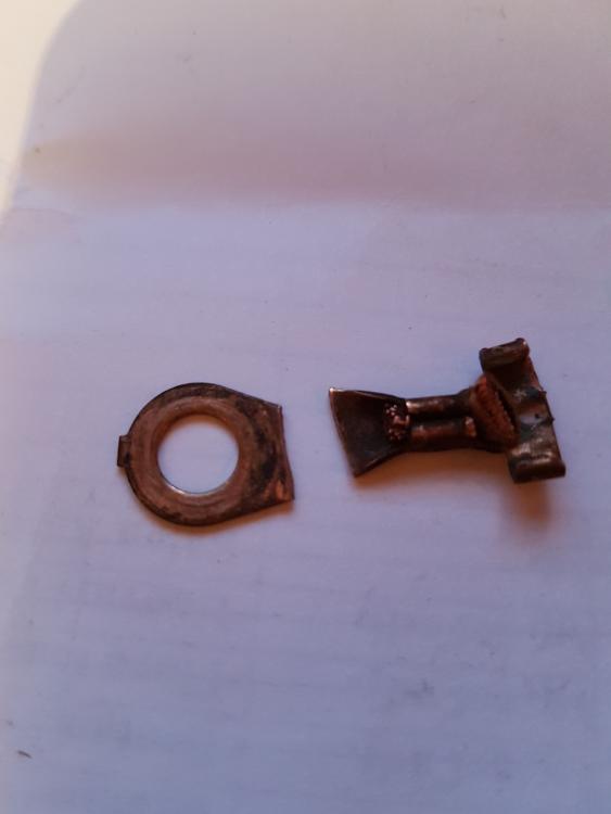

Ok, problema rezolvata :) , toata bataia asta de cap din cauza unui nenorocit de fir de masa, care probabil s-a rupt din cauza trepidatiilor .
20170922_150547.thumb.jpg.6974dfffa3f3a043ba96cbacb7292a69.jpg20170922_150551.thumb.jpg.adb2f8863dad26669f3554b998a4b9d5.jpg20170922_212644.thumb.jpg.e5126654d322b4f422ce7930c874d79b.jpg

:icon_cheesygrin: Si e si prost pozitionat in spatele vasului... No bine ca ai rezolvat.

Vibratia a fost vinovata, rugina n-a fost cazul, papucul respectiv e din cupru si destul de gros , 100% s-a rupt din cauza vibratiilor ca de prins a fost bine prins pe caroserie. Oricum dupa ce am desfacut juma' de masina , m-am bucurat cand l-am gasit intr-o pauza de tigara ?.
