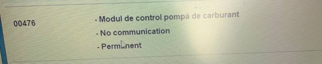

am facut o mica diagnoza la passat, si mi-a dat eroarea asta, iar din cate am inteles de la niste cunostinte nu are cum sa apara aceasta eroare la modelul meu.
