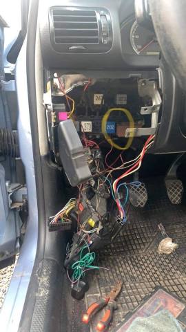

După ce m-am informat puțin am ascultat pompa si nu bazaia, cu contactul pus am măsurat  tensiunea la mufa care intra in pompa si nu aveam alimentare…
Am verificat releul 202.. când puneam contactul acesta declanșa. l-am măsurat cu tensiunea pusă pe el de la baterie si bobina culpa, aveam continuitate pe contactele 30 si 87.
rezistența pe bobina era  sub 1ohm
Am verificat siguranța 28 de la pompa si aceasta nu are curent pe ea( deși releul are curent, Clincane)
Firele de la mufa de alimentare pompa sunt:maro=nul(verificat cu aparatul)
verde cu galben=faza( cred)
Am scos releul si cu un fir am închis circuitul lui 30 cu 87 pentru a verifica continuitatea si pe faza…
Măsurând la siguranța 28 si in mufa la verde cu galben… aveam continuitate
Eu crezând ca dacă “releul merge” este un fir intrerupt undeva…
Am scos furtunul la ieșirea din filtru, am alimentat pompa de motorina din rezervor ( bateria era cam descărcată)
pompa bazaia( parca nu prea tare) dar nu ieșea motorina pe la filtru..
Nu Trebuia sa am curent la siguranța 28?
O fi filtru înfundat?
Daca siguranța nu are curent cum merge releul?
Mecanicul ma tot amâna si eu am făcut tot ce am știut si am citi pe net
Ce as mai putea încerca?
Va Multumesc!

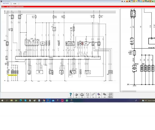

Parerea mea este ca motorul nu porneste din cauza ca este dezamorsat circuitul de alimentare, conform schemei pe care o am, firul verde/galben care vine de la pompa trece prin siguranta F28 de 15A si apoi in circuitul de forta din releu, firul maro de la pompa este minus. Comanda releului se face prin firul de culoare rosu/negru si firul albastru care vine din ECU, trecut prin alternator si apoi la bobina releului. Din ce spui tu acolo releul pare defect pe circuitul de alimentare al pompei. Uite schema.
Salut! Astăzi după ce am văzut pe schema am mai început sa fac mai verificări.
Am continuitate între  contactul 87 de la releu si pana la mufa Pompei( firul verde cu galben)Ciudat este ca continuitatea in siguranța dintre cele doua, releu si pompa, se face printr-un singur  papuc al siguranței…
Văzând ca am continuitate m-am apucat sa masor releul…am băgat 2 fire in contactele 30 si 87 si apoi l-am mufat…. Releul cupla când puneam contactul, aveam tensiune pe 30 dar nu trecea si la tensiunea 87… când am început sa dau la automat atunci trecea tensiune la 87… aveam între 8 si 10v si când dădeam la automat mai îmi arată si 0 V
Am măsurat iar la mufa Pompei dar verificând când dădeam la automat si aveam tensiune, tot la fel 8-9V
Ca sa ma conving ca este pompa am pus tensiune direct pe ea, am desfăcut turul si nu curgea deloc motorina, doar bazaia puțin pompa
S a făcut seara si am abandonat lucrarea pt mâine, o sa înlocuiesc pompa. Sunt si operat recent si nu pot face multă treaba…
Tin sa Menționez ca atunci când făceam verificările pentru volți încărcam bateria de la alta mașina care era pornita
Am tot “omorât” bateria cu încercările de a da la automat zilele astea
Am găsit si foarte murdara mufa de ieșire din pompa, nu știu cât de nasol o fii
Multumesc pentru ajutor! M a ajutat sa elimin unele necunoscute si cred eu ca am ajuns la defect🙏

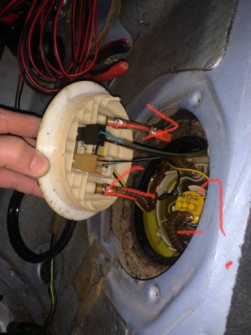

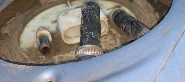

Salut!
Cine ma poate ajuta cu  explicarea rolului furtunului care iese din pompa si nu știu unde se duce…. o sa atașez imagini
Am dus-o la mecanic, si se cam “bâlbâia”. A curățat filtru era plin de mizerie, a verificat presiunea a zis ca baga peste 3 bari dar cica nu baga motorina….si nu știa ce este cu furtunul acela si voia sa facă el niște modificări dar nu Pre sunt sigur pe modificările lui..😳
Modificat de Chivu Alin
Text incomplet
Pompa impinge prin furtunul acela in celalalt compartiment al rezervorului ptr egalizarea rezervorului, iar pompa trage prin tur, din borcanul pompei de motorina. Iar returul curge peste pompa ptr racire

On 21.12.2021 at 20:30, Chivu Alin a scris:
Salut!
E vorba de 4x4 si ai rezervorul inpartit in doua, daca era foarte atent Dl. mecanic observa ca ai doua sonde litrometrice. Sunt probleme des intalnite la acest model si anume sa te lase pompa de motorina in drum.
Modificat de Angel27
Am rezolvat cu pornirea! Mecanicul a legat furtunul de tur direct in pompa. Înainte furtunul de tur  trăgea motorina direct din borcanul Pompei de motorina( dar cine o trăgea motorina  pana la motor?)
Iar furtunul care ieșea din si nu știu unde ducea a rămas liber, cred.
Acum mașina merge bine si chiar parca vibrează mai puțin ca înainte.
Dar, la alimentare,  parca a intrat mai putina motorina decât am apreciat eu după ac( probabil ca înainte furtunul care ieșea din pompa egala motorina in rezervoare…
Va Multumesc pentru sfaturi!
în urmă cu 13 ore, kosmyn_aurel89 a scris:
Care pompa trage prin tur? Ca am găsit o singura pompa care al ei furtun împingea printr-un furtun tot undeva in rezervor
Furtul de tur era mufat in Vasul Pompei care avea un orificiu si ducea pana jos unde avea doar un filtru
Sa te astepti sa ti se opreasca in mers, chiar daca o sa iti arate ca ai un sfert de rezervor.
Fiind motor cu pompa clasica rotativa isi tragea singura motorina din rezervor
