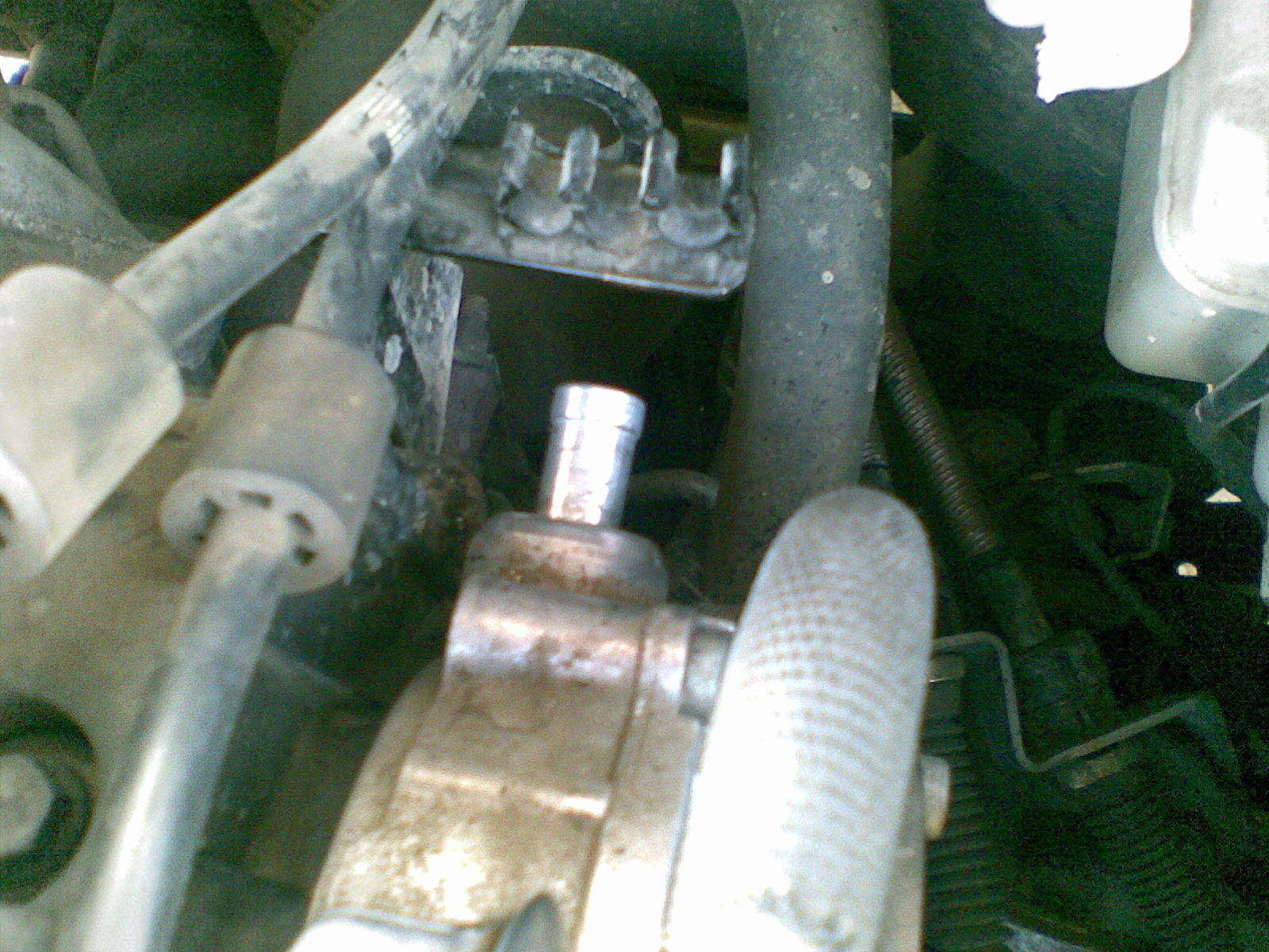

Remus, multumesc pentru sfat, dar am luat furtunul ala jos... s-a cam marit fisura cum l-am atins.
Ma intreb acum daca nu mai bine pun un furtun de cauciuc, parca si la passat e la fel, si e mai flexibil, nu e casant... se poate prinde in colier...?

Da am vazut acum ca l-ai rupt deja. Era foarte casant probabil deja, poate si frigul a contat. E f greu sa repari ceva pe frigul asta !
Sigur, pune un furtunas. Ai grija sa fie suficient de rigid sa nu se "suga" de la vacuum !
Gasesti ceva de genul asta la vechile dacii. Daca gasesti ceva care sa reziste la depresiune, adica sa nu se "suga" verifica ca acesta proprietate sa se pastreze si atunci cand el devine cald. Apoi odata montat, poate ramane acolo pe viatza. Incearca sa pastrezi - protejezi diafragma dinspre oala servo. La asta sa nu renunti. este un drosel combinat cu un filtru.
Bafta !
Si eu ma tot gandesc cum sa adaptez un furtun din ala solid de pe vechile dacii... ca daca pun iar un racord de asta de plastic, mi-e frica ca poate ceda mult mai rapid...
doar ca nu stiu daca prin strangerea cu un colier va fi la fel de etans...

Rion, este o depresiune de cateva zeci de mbari ... iti faci griji degeaba sau chiar iti palce sa stai in frig cu capota deschisa !
Da, sunt multe povesti acolo, ignora partile cu aer in instalatie, lichid vechi si altele scrise pe acolo ... In situatia ta trebuie sa pui acolo ceva .... . furtun sau piesa originala daca o ai sau daca vrei sa cheltuiesti banii pe ea. Cu siguranta pedala va redeveni asa cum a fost ea inainte sa se crape acel cot. Urmareste in continuare ce se intampla cu martorul de emisii si "tzine aproape" .
Daca reusesti sa pui un furtun pe care sa-l prinzi in coliere, iti recomand sa dai cu putzin silicon de etansare pe stutzurile pe care vei strange apoi acele coliere. Tine cont de faptul ca acele stutzuri fiind de plastic nu vei putea sa strangi prea tare colierele pentru a nu le deforma/sparge.
Spor !
Nu uita de conditia ca acel furtun sa fie suficient de rigid astfel incat sa nu se sugrume la vacuum si la caldura (combinate).
Modificat de Remus Mateescu
merci. o sa caut maine un furtun de dacie care sa fie pe diametru, asa cum imi aduc aminte sunt foarte potrivite pt. asa ceva, si daca tine si cel de la pompa servo care e la fel... ar trebui sa mearga. Da, niste silicon de etansare o sa folosesc... daca nu tine, comand piesa originala, dar nu vad de ce nu ar tine...

Merge si cu alt furtun, cum vrei tu. Cum spunea si colegul de mai sus, acolo e o depresiune destul de mica si nu e pericol. Referitor la colier, evident ca poti pune orice colier, doar sa stranga destul.
S-ar putea reface si colierul vechi. Indrepti acea indoitura, unde a fost strans, il bagi la loc agatandu-l in "urechile" alea ale lui, apoi cu un cleste (nu patent!!!) il strangi la loc.
Merci Cosmin, sper sa gasesc furtun pe dimensiune si sa pot da jos bucata aia de plastic care a ramas pe stutz... maine caut si coliere noi, si ceva silicon de etansat. Furtunul ala de benzina de la dacie nu se aplatizeaza nici daca calci pe el :Driver:
Aha, deci ai descoperit cauza. Ma bucur ca n-ai umblat prin service-uri cu ea ca sa o caute si ca ai cautat strict la obiect.
Sa stii ca ar putea sa tina si lipitura cu poxipol avand in vedere ca este vacuum acolo si nu presiune (imbraci de colo pana colo in poxipol) insa, fiind vorba de sistemul de franare si de consecintele negative care ar putea aparea (ma gandesc la ce-i mai rau de obicei, sa ramai fara frane dupa un palier de viteza...; daca esti curios fa o incercare in parcare fara furtunul ala sa vezi ce senzatie ai), recomandarea mea calduroasa ar fi: conducta noua.

Piesa (conducta) e undeva la 93 de lei, insa nu stiu daca o voi putea monta singur, pentru ca pe stutz vine o garnitura de cauciuc si peste tubul de plastic...
In alta ordine de idei, mi-e frica sa pun iar tub de plastic, pentru ca daca ingheata sau daca motorul are vreun soc, vibratii etc., e foarte posibil sa mai apara fisuri.
O sa caut un racord flexibil din cauciuc si niste coliere potrivite, si pentru ca stutzul ala se invarte (cum am citit si in sectiunea passat), probabil si un lipici Bison Epoxy Metal sau Poxipol... mai ales ca s-a incalzit afara si pot etansa. Sau, silicon de etansare pe traseul, pe corpul stutzului.
Important e sa gasesc furtun pe diametru... Nu cred ca e diferenta pentru ca depresiunea e mica in zona, iar intre plastic si cauciuc e in favoarea celui din urma, mai ales daca o sa gasesc un racord cu insertii, mai solid, sa nu se aplatizeze.
Cred ca la service trag garnitura de cauciuc pe stutz, apoi tubul de plastic si gata...

Vezi ca se gaseste si furtun de cauciuc la metru... insa inclin sa ii dau dreptate lui Blitz - piesa originala e de preferat unei adaptari.
Furtunul de cauciuc nu prea este sigur: sunt depresiuni destul de marice acolo si ma gandesc sa nu se gatuie (se strange din cauza ca peretii nu sunt solizi si se poate obtura singur) si-atunci ajungi aproape in aceeasi situatie ca si cu pierderile. Mai degraba varianta unei curatari cu ceva diluant si o imbracaminte in poxipol, eventual mai laborioasa: un strat de poxipol, unul dintr-o carpa, ceva si apoi inca unul din poxipol.

Ia de la sonax o pasta de reparatie esapament si foloseste doar panza de fibra de sticla care vine cu ea, daca vrei sa faci ceva DIY. Eu zic ca-i de preferat plasticul acolo, daca mergea cauciuc, avea cauciuc de fabrica.
BLiTZ, deja am dat jos tot de acolo... capatul racordului s-a rupt iremediabil, deci iese din discutie reparatie cu poxipol... :(
Piesa originala nu cred ca reusesc sa o introduc pe stutz decat cu ceva aparat in service, degeaba o cumpar, are un fel de garnitura de cauciuc care se trage peste stutz, si apoi un tub de plastic... iar gura mai groasa a stutzului nu ar permite sa fac asta asa usor, cred (mai ales ca garnitura aia ca un masnon, de cauciuc, pe care am scos-o, parea lipita de stutz . Iar daca fortez putin, se poate crapa, si nu am facut nimic, si asa e frig afara.
BLiTZ poti sa afli in service daca pot sa o infig singur in stutz? Sa stiu sa comand piesa originala si sa termin cu distractia, pentru ca masina sta in parcare si nu pot munci fara ea :D La CJ la reprezentanta am vorbit si nu stiau... au zis ca trebuie sa gaseasca o O2 si sa verifice... daca as putea singur, eh, ar fi usor.
Am luat un furtun pe dimensiune, furtun de presiune prin care merge normal motorina, nu cred ca nu va rezista la depresiune... Si la passat e tot un furtun, nu-i asa? Asa am vazut in pozele colegilor de pe forum...

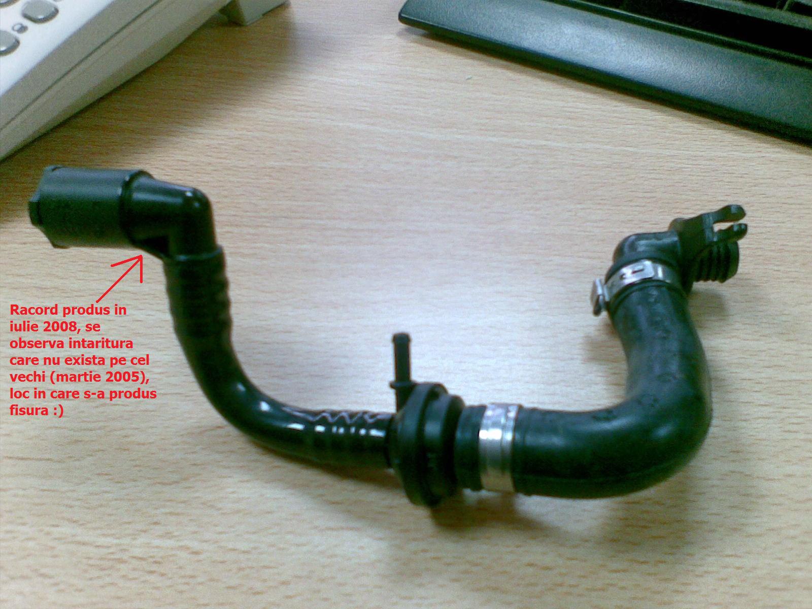

Update... am comandat racordul de vacuum la reprezentanta, 93 lei, se vede in poza ca au corectat greseala pe racord :D
imediat o montez si revin cu impresii...
Deci, eu care am masina tot din 2005, pot avea eventuale probleme la sistemul de franare, pentru ca nu am intaritura? Si s-a introdus intaritura respectiva abia de anul trecut? Mersi.
Ar fi bine sa vedem cam cand s-a trecut la noul tip de racord. Am sa verific si eu. Masina este productie 2006 spre sfarsitul anului (2007 pe carte). Sa verifice si alti colegi si sa posteze.
audi_fan, nu neaparat... dar poti face o verificare vizuala, poti vedea doar daca scoti partea mediana a tubulaturii, e facil.
xpert, chiar ar fi interesant. Nu e o piesa scumpa, si daca ai degripant merge usor.
Eh, nu mi-a iesit DYI cu furtunul :icon_thumright: Dar e bine ca am frane, le simt mai bune ca inainte...
Posibil sa fi fost o fisura mica care s-a largit in timp si care intarea pedala in cursa maxima...
Am fost ajutat de un mecanic priceput, de la reprezentanta... :vaidecapulmeu:
