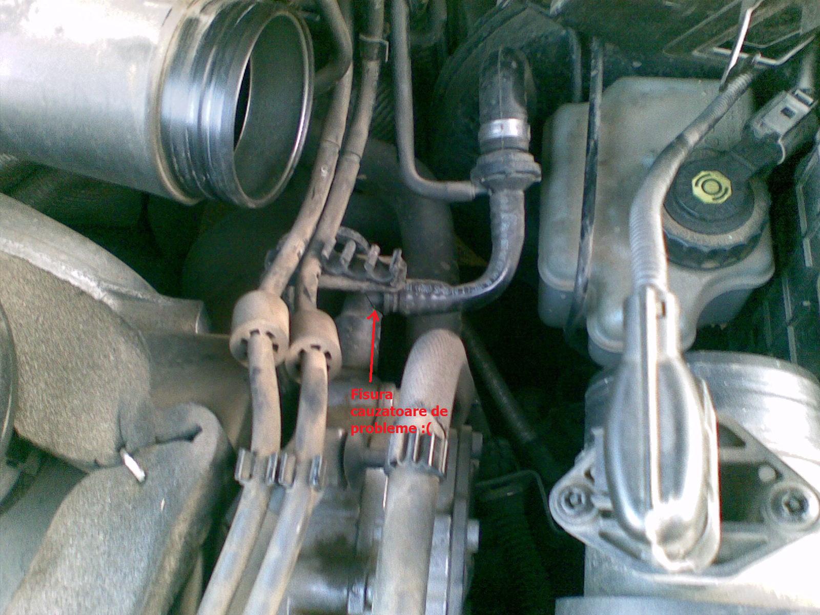

Am dat de buba... am desfacut racordul median in forma de cot al tubulaturii de aer pentru a putea verifica asa cum a zis Blitz (merci din nou) si am gasit fisura intr-un cot (intre pompa vacuum - cred ca aia e piesa lipita de motor - si tulumba).
Poza:
Ne-am gandit ca am putea lipi cu poxipol, insa nu a parut viabil in timp... apoi sa tragem peste un furtun mai gros prins cu coliere... parca nici asa nu a parut ok.
A ramas capatul tubului pe stut (poza mai jos) pe care nu l-am putut scoate - asteptam niste idei aici - putem sa il rupem, sau cum sa facem?
poza:
Iata cum arata piesa (cotul, tubul) care trebuie inlocuit - cine ma ajuta cu un cod, pret aproximativ?

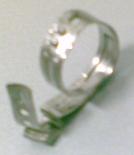

Si colierul care a trebuit distrus cu ocazia lucrarii - oare sa cumpar un colier din acesta, sau orice fel de colier care sa fie pe dimensiune?

- cum scoatem bucata de plastic ramasa pe stut, fara probleme?
- cod piesa si pret aproximativ? oare trebuie schimbat cu totul, inclusiv furtunul care intra in tulumba?
- problema colierului, ridicata mai sus...
- cum vi se pare ideea de a trage peste un furtunas (ca idee, ca acolo a ramas)
- oare din cauza fisurii in acel loc s-a aprins marotorul de bord? Noi credem ca da...
Asteptam ajutor in aceste probleme...
Multumesc mult.
LE - am gasit codul piesei inscris pe racord: 1KO 612 041 DB
Modificat de RIon
Rion, nu este asa bai la problema ta. Nu te speria !
Este suficient sa astupi acea fisura cu un adeziv, cel mai simplu pe baza de silicon, in felul asta-i mai prelungesti viatza cel putin pana la vara cand va fi o placere sa schimbi acel furtunas.
Ai un diselar am obeservat (la benzina ai fi avut probleme unpicutz mai mari ....). E posibil ca martorul de emisii se aprinde din cauza combustiei necorespunzatoare - datorata parametrilor de admisie aer oarecum insuficient controlati in situatia in care prin acea fisura are loc o admisie suplimentara de aer, desi la diesel eu personal nu ma asteptam ca o fisura de genul asta sa provoace variatii in parametrii de admisie atat de mari. La urma urmei, ori prin filtru, ori pe langa tot aer chior este iar in pistoane tot cat trebuie intra. Sa zicem totusi ... ca tot aici este si problema cu martorul de emisii. Oricum vei constata dupa ce aplici un "dop"
Deci nu iti face griji prea mari. da-i un silicon, lasa-l sa se usuce, sau daca vrei sa scapi mai repede este suficient si o banda izolataore rezistenta la diferente de temperatura. Bafta !!!
