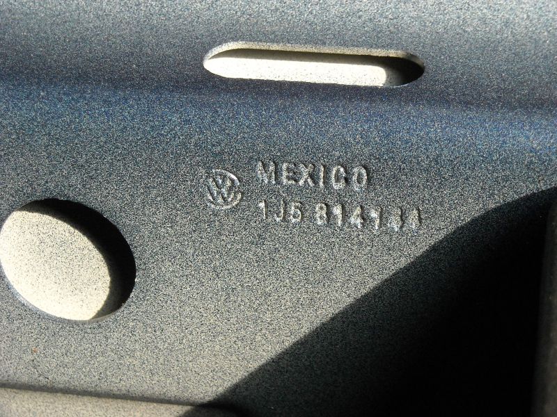

Ieri a fost zi de curatenie. 2 ore am dat cu aspiratorul :D , de mi-am pus-o si pe soacra-mea'n cap ca-i stric bunatate de aspirator pe care a dat ea treij'de euro- dar am biruit :cheers: Cu ocazia asta, am dat in scafa rotii de rezerva de urmatoarea stanta pe tabla- ce poa' sa insemne? :huh:
cred ca masina e facuta de mincatorii de tortilla.
din pacate nu am gasit codul in programul de piese...
:blah_:
Oricum, sunt si piese pe care scrie Germany :P - si daca dupa 9 ani masina se prezinta cum se prezinta, inseamna ca virgula chiar daca e facuta la Mehico, 99/2000 a fost un an bun :unsure:
Ciudata chestie si globalizarea asta- Germanica e la 4 km de la mine din pat, si masina nemteasca este, macar si partial, facuta pe partea ailalta a planetei :lol:

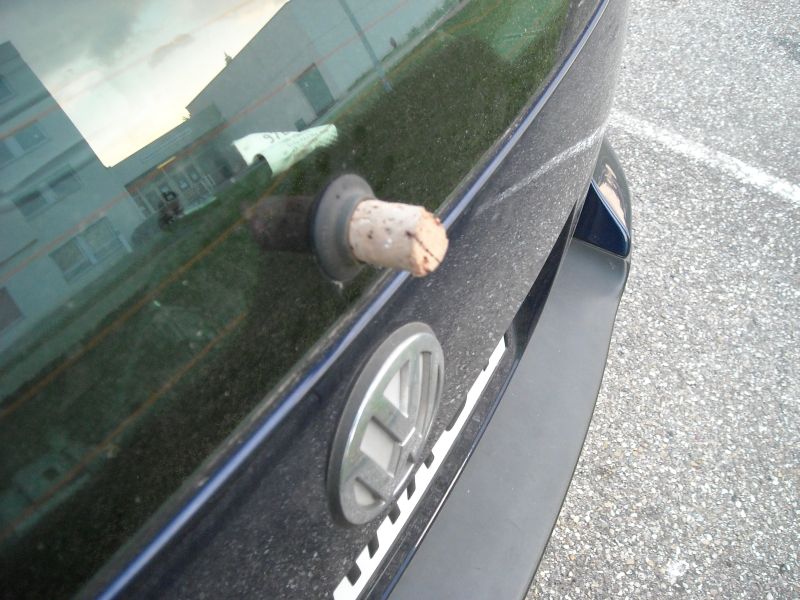

Azi m-am apucat de stergariciul de hayon. Mai intai am verificat siguranta :D- era buna. Pe urma am scos capitonajul si am verificat daca am curent si la motorel. Aveam. L-am dat jos si.... ce ma asteptam- axul ruginit :( Atat de ruginit incat la scoatere s-a si rupt o bucata din "gatul" carcasei din plastic- reparabil.
Acum... lipesc carcasa, curat axul, ung, montez la loc si- Dumnezeu cu mila: daca merge- bine; daca nu merge inseamna ca blocare->supracurent->pa, electronica. Caz in care discut cu electronica in sensul ca jos cu ea, si o sa mearga fain-frumos pe clasic. Chiar nu pricep la ce trebuie integrate si alte prostii la un amarat de stergator, din schema reiese ca pot sa-l pun pe "clasic".
Pana una-alta i-am bagat nevestei un dop in gaura.
