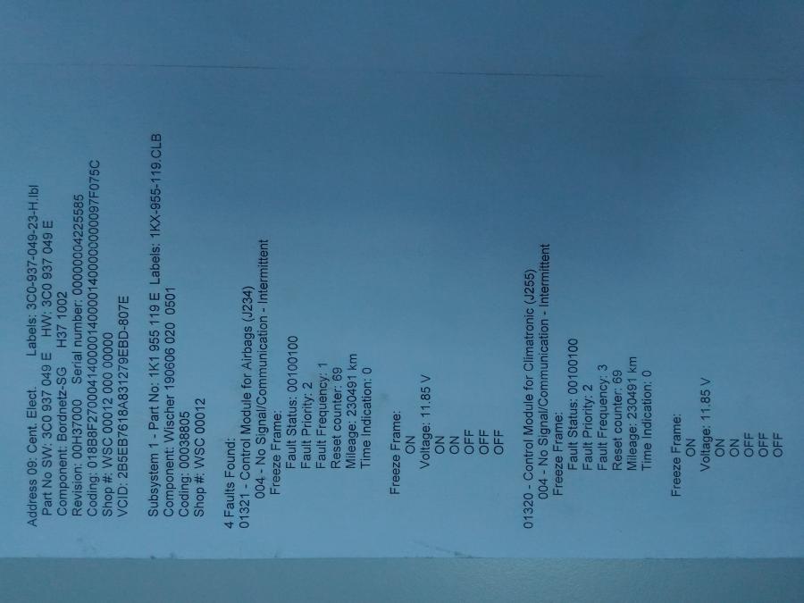

ionut.vidrighin
de curand mi-a aparut urmatoare eroare pe tester
01321 control module for airbags (J234)
004 - No Signal/Communication - Intermittent
un sfat ?
va multumesc mult
pe ce modul ? pune eroarea si modulul
