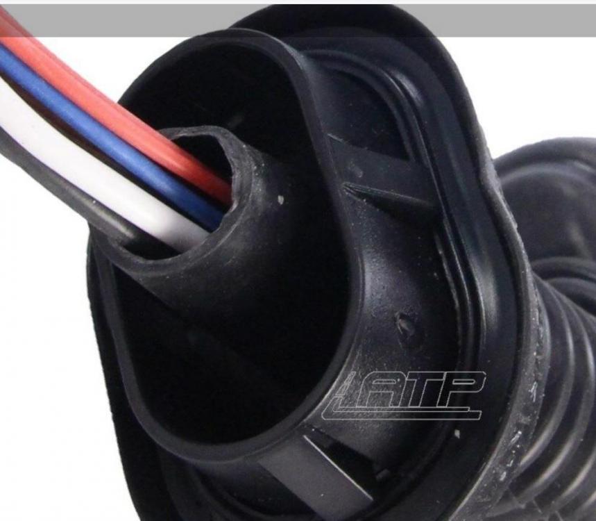

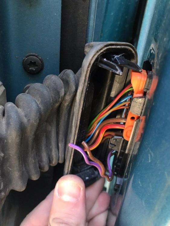

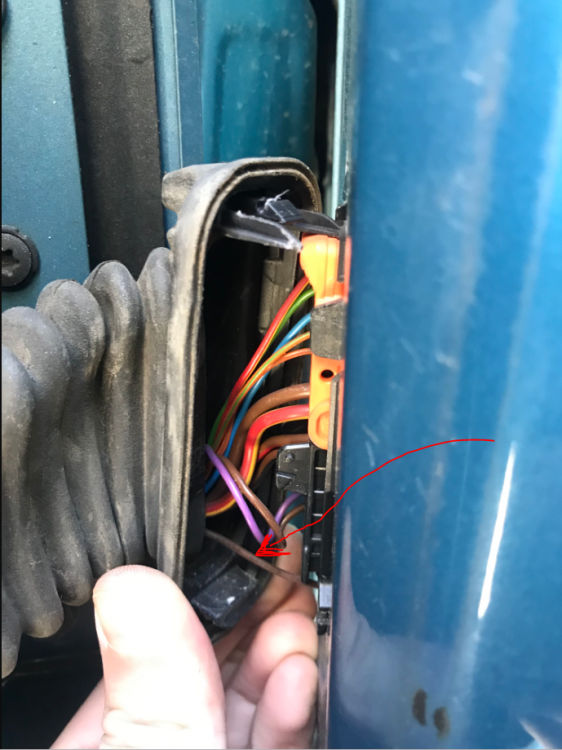

E un cablaj din portiera sau piesa de la airbag care e tot acolo... necesita schimbare .. eu am avut asa.. te duci in service si iti rezolva ... atentie cand iti pune portiera ( defapt iti da doar tabla din exterior) sa ti-o prinda bine. si sa nu uite sa monteze suruburile ... mi mi-a uitat 2
