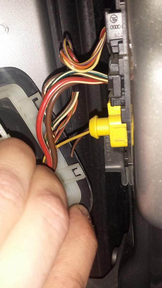

Intampin si eu o problema cu airbag-ul lateral din scaunul de la sofer la Octavia 2 FL.Si asa cum patim toti uneori am tratat problema oarecum in ordine inversa si m-am dat de ceasul mortii sa aflu ce e,demontat scaun etc etc etc.Dupa ce am rasfoit tot topicul asta am fost la masina si am verificat firele din "burduful" acela dintre usa si stalp si...surpriza,atasez poza cu locul faptei sa imi spuneti daca sunt firele responsabile 100%.Ele oricum vor fi reparate,dar sa stiu daca mai am de cautat.Multumesc cu aceasta ocazie tuturor celor care au postat in acest topic informatii folositoare
post-89455-0-29790700-1449785538_thumb.j
Modificat de alex_optick
