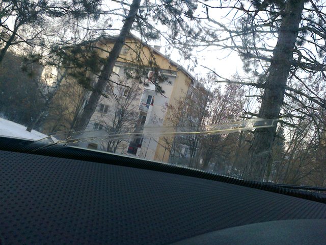

Iata ca am si rezolvat mica problema aparuta, si a costat doar 50ron, firma se numeste S.C. BRITACONS S.R.L., reparatii parbrize si faruri, nr.tel. 0264-414623/ 0745-255525 si este situata pe str.A.Vlaicu nr.54 intrarea prin spate de pe str Siretului.
Singurul lucru pe care insistat domnul care a efectuat reparatia a fost sa nu uit sa aplic protectia muncii pe care mi-a facut-o, si anume: Vara oriunde ar fi masina sa fie protejat parbrizul si bordul prin umbra naturala sau eventual un parasolar, iar la spalatorie sa nu intrii cu masina “fiarta” de soare, aceasta trebuie racorita in prealabil; Iarna trebuie evitat cu desavarsire folosirea aerului foarte cald directionat direct pe parbriz, dezaburirea sa se faca cu o temperatura cat mai scazuta, iar daca trebuie neaparat sa faci caldura in masina (a vazut scaunul de copil) atunci redirectionezi caldura pe la picioare.

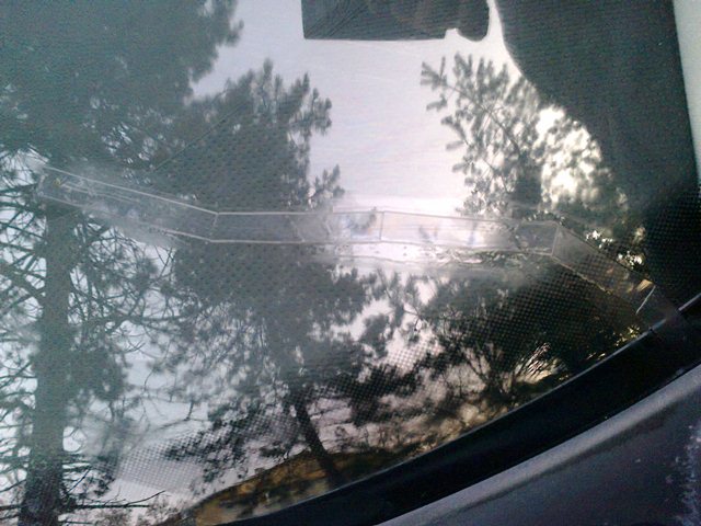

Uite ca am fost si eu nevoit sa apelez la domnul acesta care repara parbrize, noroc cu postul tau. Recomand tuturor celor care au parbrizul crapat, pentru cativa zeci de lei nu merita sa schimbi parbrizul.
Crapatura avea 28cm, m-a costat 75lei, dar ma bucur ca s-a putut repara, imi era teama ca e prea mare crapatura si nu se mai poate face nimic. Cateva poze:
