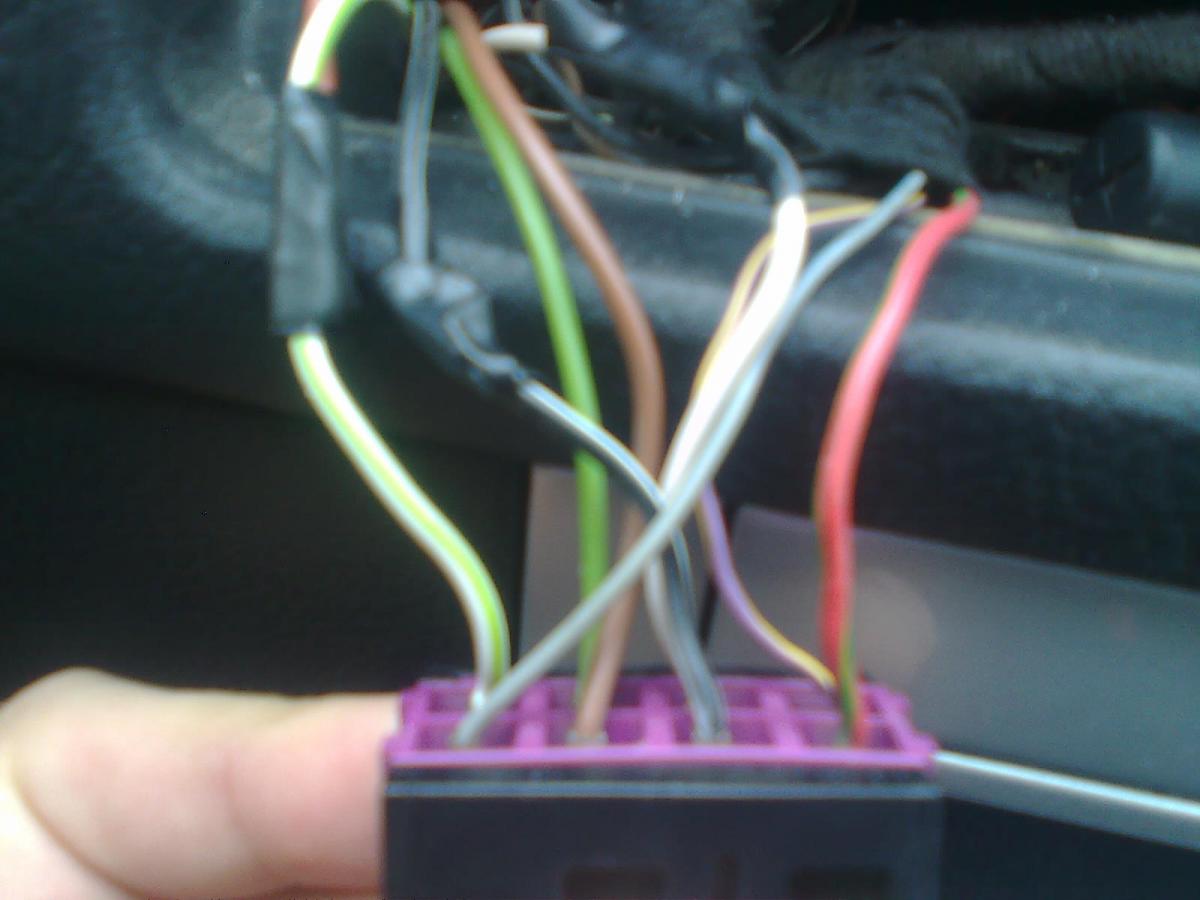

Salut.Am si eu o problema.Mi-am montat o alarma briceag iar firele maro le-am legat la avarii (la alb si alb/negru, le-am incercat cu lampa si astea sunt).Desi imi da curent pe amandoua, nu imi merge decat stanga cand folosesc alarma,in rest merg normal.
Masina este cea din semnatura.
Firele din buton sunt negru/verde si negru /alb.
Eu le-am legat la alb si alb/verde (am gresit ieri cand am scris). Astea sunt sigur pentru ca am pornit avariile si le-am masurat pe rand cu lampa de control.Am legat la negru/alb si porneau stergatoarele putin cand incuiam/descuiam.
Toate firele sunt asa: -alb/verde
-verde
-alb
-mov/galben
-gri/albastru
-maro
-negru/alb
-rosu/verde
Am dezizolat partial firul si le-am legat asa, desi dadea curent pe fir nu se aprindea dreapta.
Modificat de blue_slid3r
Ce treaba aau stergatoarele cu avariile ? Leaga cum ti-am spus eu si zi-mi daca merge.
Sent from my  using Tapatalk.
Culorile sunt de la butonul de avarii. Si poti sa te legi la firele ce trec prin pragul de la sofer, sunt aceleasi culori.
La mufa am legat dar negru/verde nici macar nu este,am scris mai sus toate culorile si da, cand am legat la negru/alb imi plecat cate putin stergatoarele,habar nu am de ce. Am facut cateva poze cu telefonul poate ma lamureste cineva.
post-35516-0-13126500-1353916044_thumb.j
post-35516-0-87023100-1353916046_thumb.j
post-35516-0-70589400-1353916049_thumb.j
Ca sa nu ne incurcam in culori, leaga la firele de la pinii 2 si 3.
Asa a fost, pinii 2 si 3 (verde si alb). Multumesc mult Al Bundy.
