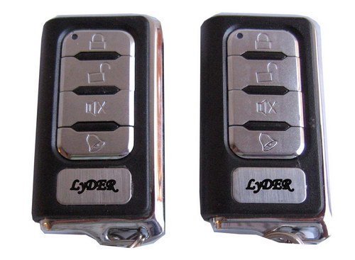

GeoB arata bine respectivele telecomenzi de la acele alarme,dar pe mine cind mi-am comandat alarma m-au intrebat pt. ce masina imi trebuie ca sa-mi dea una compatibila, iar laun pret rezonabil eu am ales LydeR 137 si zic eu ca arata bine.
